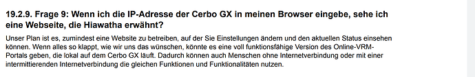

Venus OS kann man auch gut offline betreiben und mit NodeRed weiter ausbauen
Gruß Markus

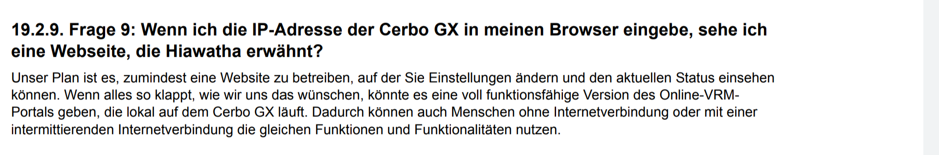

Das VRM gibt es auch als offline Version, habe ich zumindest gelesen.
Ob Du im VenusOS das Häckchen setzt, dass er die Daten hoch zum VenusOS überträgt (und damit VRM nutzen kannst) oder ob Du die Daten selbst sammelst, bleibt Dir überlassen. Du musst Victron keine Daten geben. Ist halt sehr komfortabel, weil man auch unterwegs alles im Griff hat.
Der große Vorteil von VenusOS ist, dass er die Victron-Komponenten überwacht und steuert und man auch andere Fremdkomponenten wie BMS über RS485 einbinden kann. Man ist also quasi herstellerunabhängig Dazu holt man sich Skriptsammlungen entweder aus dem entsprechenden github wie z.B. GitHub - Louisvdw/dbus-serialbattery: Battery Monitor driver for serial battery in VenusOS GX systems oder man schreibt es selbst. Man hat viele Möglichkeiten das System zu nutzen und auch Selbst zu erweitern.
