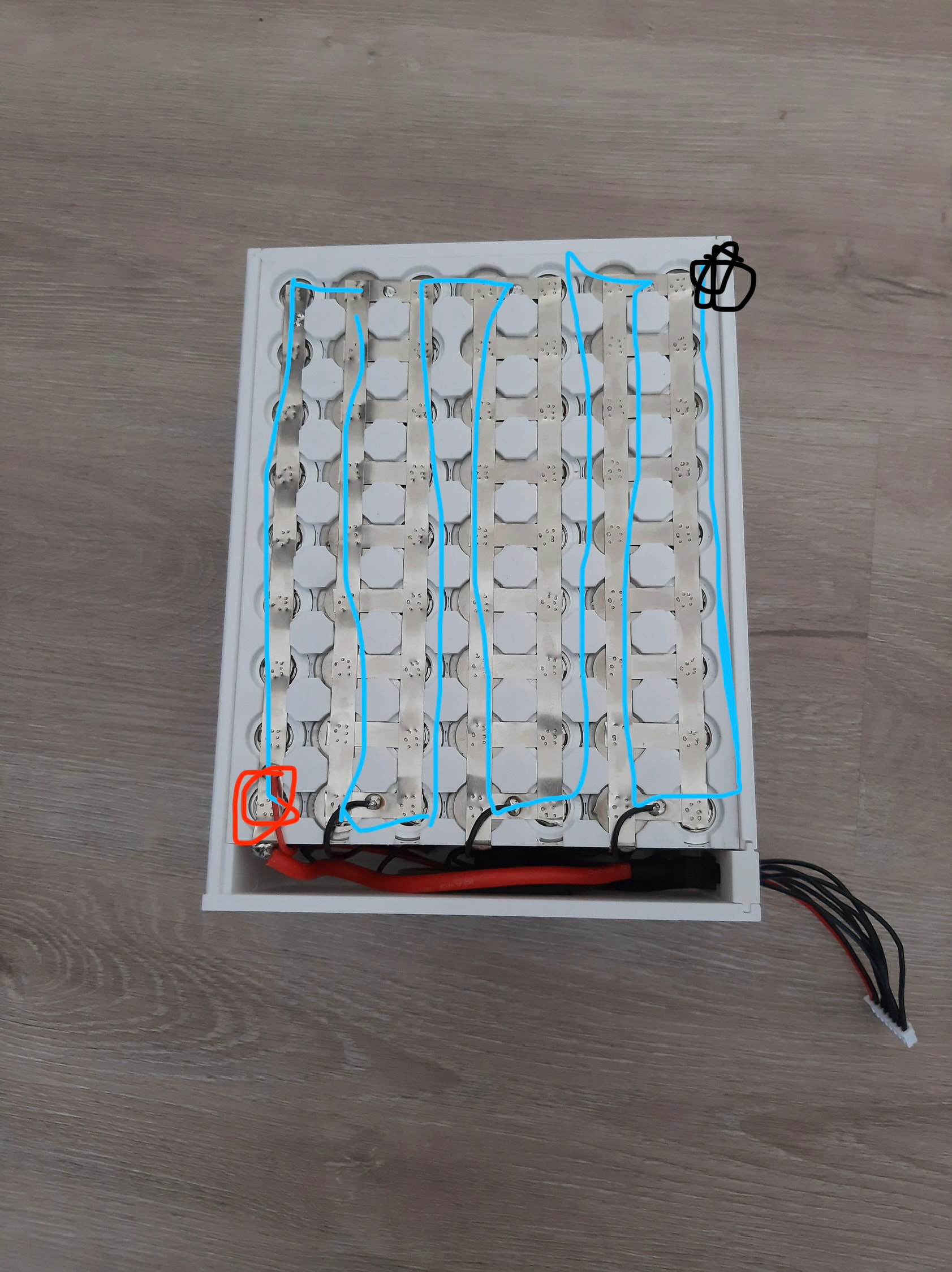

Lass den besser weg. Das muss ohne gehen. Und sag auch erstmal, was du da hast.
Wenn man jeden Block als eine Zelle betrachtet, wäre das eine Zelle mit erhöhtem Innenwiderstand, die einen Teil des elektrischen Energie in Wärme umsetzt. Der 1,5A Balancer des ISDT K4 gleicht diesen Effekt, von dem wir nicht wissen, wie groß er ist, weil noch nicht gemessen wurde, aber mit Sicherheit locker bei jedem Zyklus aus.
Das trifft es sehr gut!
Richtig. Weil die Spannung nach ladung glwich ist.
Sogar das wissen wir ungefähr. 250 mV Drift unterhalb etwa 3 V (was hat der Op genau gesagt ?) eines 50 Ah LiIon NMC bei 0,5 C kann man als Größenordnung schon angeben.... Sagen wir 5 % SOC? So würde ich aus den verfügbaren Google Entladebildern grob herauslesen. Ist sogar etwas mehr als ich geschätzt hätte.
Genau "messen" könnte man am einfachsten, wenn man ohne Balancer lädt und dann die fehlende Kapazität von Hand nachlädt und dabei misst.
Das ganze ist ein sehr schönes Beispiel dafür, dass bei der Akkubastelei an allen Ecken Fehlermoglichkeiten lauern, die auf den ersten blick gar nicht so leicht erkennbar sind.
