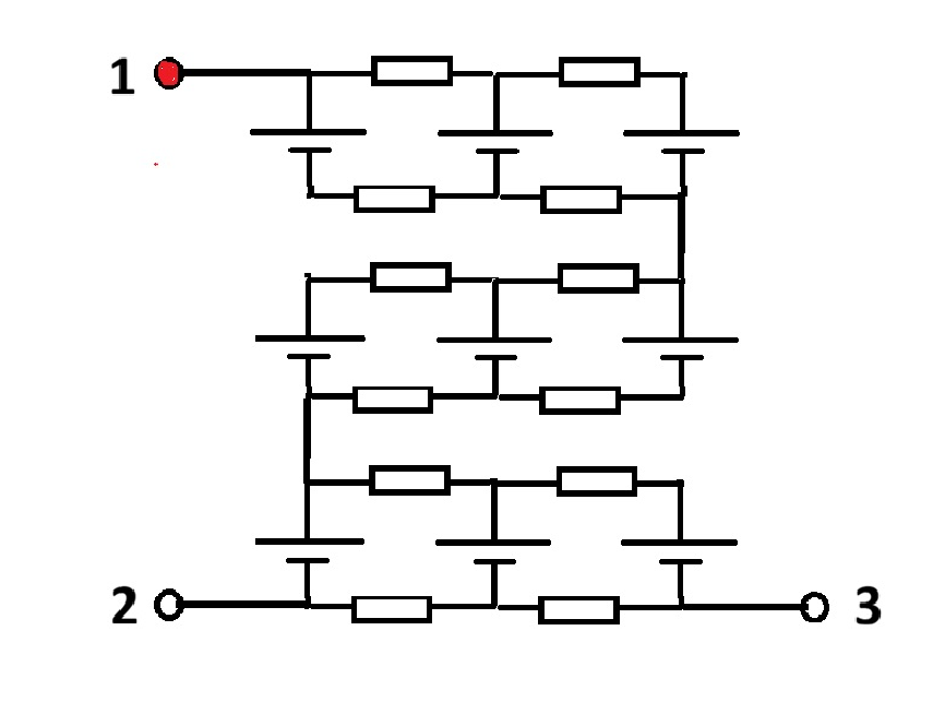

Hier eine Sizze für eine 3P3S Batterie. Zeine mal ein, was genau wo mit welchem Querschnitt und Länge analog zu deiner Batterie angeschlossen ist

Das sind zwar etwa 4,1V aber im Nachtrag sieht man eine Differenz der Ruhespannung von 19mV. Und das ist in der Spannungslage nicht wenig. Es besteht also der Verdacht, dass das Problem doch beim Laden liegt. Jetzt habe ich noch mal eine Skizze gemacht und habe die meisten zusätzlichen Verbindungen weggelassen Dafür habe ich aber Widerstände skizziert. Deren Werte sind alle gleich. Es sind die Zellenverbinder. Das sieht für eine 3P3S dann so aus:
Wenn
Wenn sowohl Last als auch Ladestrom durch die Anschlüsse 1 und 3 bedient werden, kann man deutlich erkennen, dass sich der Strom auf die parallelgeschalteten Zellen aufteilt. Egal, welche Zelle man nimmt, die Anzahl der Widerstände ist immer gleich. Es sind immer 3 Stück. Deshalb verteilt sich der Strom auch so dass er genau gleich ist. Bei dir wird der Strom aber an Punkt 1 und Punkt 2 zugeführt. So habe ich es jedenfalls aus den Bildern interpretiert.Man sieht, dass die unteren Zellen von sehr unterschiedlichen Strömen durchflossen werden. Die linke Zelle hat gar keinen Widerstand, die mittlere hat zwei und die rechte hat noch mal zwei zusätzliche Widerstände. Die dritte Zelle wird am schlechtesten geladen. sind dann auch noch die zusätzlichen Brücken vorhanden, geraten alle Ströme durcheinander. Der Haupstrom flisßt dann durch alle linken Zellen von Anschluss 1 zu Anschluss 2. Mit den zusätzlichen Brücken werden sich die Ströme möglicherweise wieder gleichmäßig aufteilen. Aber nicht, wenn an 1 und 2 gespeist wird! Darüber mache ich mir aber keine Gedanken. Sie könnten sich aber auch neutral verhalten oder schädlich sein. Ich hätte sie nicht eingebaut
So wie @carolus in der Mitte der oberen sowie in der Mitte der unteren Leitungen die Stromzufuhr machen würde, würde aber nur mit allen eingebauten Brücken funktionieren. Dabei wäre der Strom in den mittleren Zellen höher als in den äußeren Zellen.
Ja, man kann die Anschlüsse auch so diagonal legen, habe ich auch schon oft gesehen - das verteilt den Strom am besten auf das Widerstandsnetzwerk (Nickelbänder). Manchmal ist das aus Geometriegründen schwierig, dann ist der Mittelabgriff - optimal mit verstärkten Bändern - die nächst bessere Wahl.
