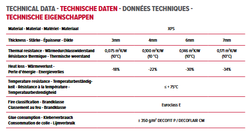

Ich will die Position vom Tiefkühler und Kühlschrank damnächst verändern. Das heißt Küchenzeile auseinander und neu zamstecken. Tiefkühler und Kühlschrank sind schon bissel älter "B" nach alter Sortierung. Finde beim lokalen Baumarkt XPS 7mm mit diesen Daten
Läßt sich abschätzen, ob die 7mm der dicksten Folie nennenswert spart? - Ich würde die an beide Seiten und zwischen Radiator umd Kühlbereich montieren, und wenns geht noch obendrauf falls das unter die Arbeitsplatte passt. Drunter ist schon 20mm XPS was gut geholfen hat

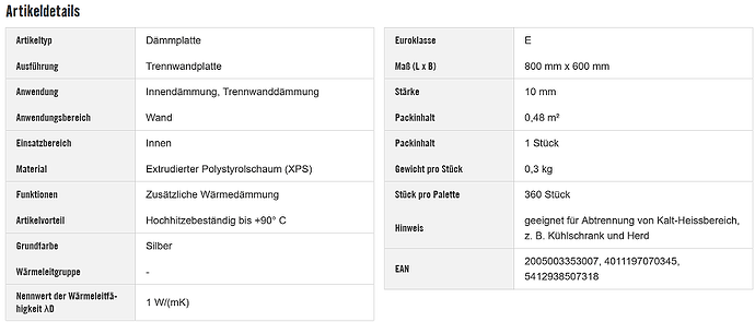

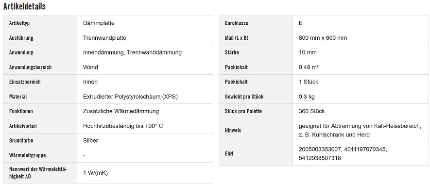

Plan B wäre das hier, aber 11,5€ für 0,5qm find ich absurd teuer
7mm XPS, WLG 022, oder anders ausgedrückt pro K und m² 22mW Wärmeverlust, wenn die Materialdicke 1000mm beträgt. Bei 7mm ungefähr 3,1W/K/m².
Ich behaupte das bringt wenig messbares. Um die tatsächliche Auswirkung beurteilen zu können, müsste man den U-Wert im Originalzustand kennen, die Kehrwerte der beiden Schichten addieren und wieder den Kehrwert bilden.

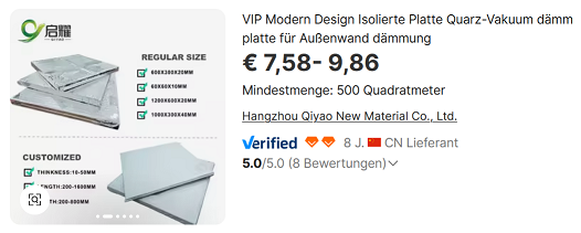

Leider sind Vakuum-Dämmplatten teuer und schwer zu bekommen, die könnten hier einiges ausrichten.
Hast dafür einen (Handels)Namen, nach dem ich suchen kann? - Gibts die in max. 10mm Dicke?
Die Wände vom tiefkühlschrank sind etwa 65mm stark incl. dem Blech außen und dem Plastik innen. Auf der Rückseite erkennt man so gelbliche Schaumreste
Da würde ich als erstes ansetzen. Der Kühlschrank wird nicht der einzige Stromverbraucher sein.
Für den Preis der Vakuumdämmplatten kannst Du Dir auch einfache neue Geräte kaufen :wink:
Aerogele gäbe es auch noch, wenn Geld keine Rolex spielt :wink:
In China recht günstig. Mindestbestellmenge 1 Container :smiley:
