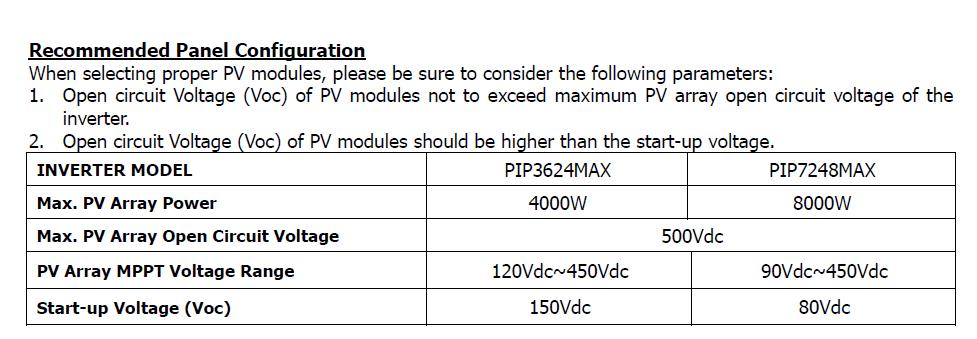

Ich würde hier gern nochmal einhaken da es im anderen Thread zu sprache kam.
Im Handbuch zu den PIP Max http://www.mppsolar.com/manual/PIP-MAX/ ... 200908.pdf
steht auf Seite 11 in der PV Beispielconfig das man auch an beiden MPPTs 12 Panels in Serie anschließen kann.
Also 500V pro MPPT.
Wo habt ihr denn die Info her das des nicht gehen soll?
wieso soll das problematisch sein? In den Specs ist er bis 500V PV-Eingangsspannung freigegeben
War in beiden Threads genannt worden das pro MPPT nur 250V gehen soll.
@schmue, danke, wenn ich das so sehe, hast Du recht mit 500 V und 18 A pro MPPT-Eingang und dann sieht das schon was besser aus.
Jetzt noch eine Sache:
Womit Rechne ich bei den Solarmodulen, mit den Werten nach "STC" oder den Werten nach "NOC" das verwirrt mich noch ein wenig :sunglasses: :?: :?:
Als beispiel hätte ich hier ein Modul von "Ja-Solar" 380 Watt, 120 Zellen Mono: https://www.dp-solar-shop.de/media/content/20_JAM60S20%20365-390%20MR%20Black%20Frame.pdf
Würde jetzt einfach mal 9 Stück in Serie pro Eingang Rechnen, meine Dachausrichtung ist Ziegeldach Richtung 160°= 20° vor Süd(leicht Süd/Ost) Flachdach ebenfalls 160°, durch drehen der Module(schräg versetzt) genau auf Süd 180° auszurichten. Keine Verschattung durch Gebäude oder Anbauteile, (außer die blöden Wolken in Deutschland) Zirgeldachfläche mit ca. 40° Neigung, auf dem Flachdach auf 35° aufgeständert, da muss ich noch sehen wie der Abstand zueinander sein muss, das die Module sich nicht im Herbst/Winter selber verschatten. 1 Überlegung wäre noch, Module an der Fassade Südausrichtung ebenfalls 160° zu montieren, ist die Frage, bringt das was ? Gelesen hatte ich das bei genau Südausrichtung an der Fassade noch 70% Leistung kommen soll, also nur bei absoluten Platzmangel .

Mit welchen werten soll ich für den Wechselrichter rechnen ? Meiner Meinung nach mit den Werten nach "STC" oder ?
Nach STC wären das 41,62 V X 10,93 A = 454,91 W X 9 Module = 4094,19 Watt
Nach NOC wären das 39,14 V X 8,78 A = 343,65 W X 9 Module = 3092,85 Watt
MFG Uwe
NOC werte sind realistisch aber die leerlaufspannung Voc ist höher als die bei STC die muss man für etwa -15C° (deutschland) annehmen das wären dann ca 46V somit wären 10 module in reihe möglich
das mit den max 250V ist irgend ein humbug, das stimmt garnicht und müsste im datenblatt ersichtlich sein macht ja auch absolut keinen sinn
somit dürfte das auch nicht schlimm sein wenn ein paar module verschattet sind
der mppt müsste trotzdem arbeiten können solange die min mppt spannung anliegt
@Voltmeter,
ok, laut Datenblatt ist das wirklich Quatsch mit den 250Volt pro MPPT-Eingang.
Nochmals zu Deiner Aussage, das ich 10 Module von den JA-Splar 380 Wp nehmen kann, wenn die bei -15 Grad 46 Volt bringen, komme ich dann nicht mit der Wattzahl zu hoch?
Sorry, verstehe das gerade nicht, wenn doch so ein Solarmodul 46 Volt mit 11,74 Ampere liefert, sind das doch 540,04 Watt, oder rechnet man das nicht so ?
Nimmt man einfach die Angegebene Wp-Leistung des Moduls mal Anzahl der Module, wie gesagt mal 10 was bei meinen 380 W Modulen dann 3880 W wären mit höchstens 460 V , was dan für den 7248 Optimal wäre auf einem Eingang.

Hallo Uwe,
die 46V sind die Leerlaufspannung (OHNE Last/Leistung) sobald ein Verbraucher angeschlossen ist, sinkt die Spannung.
Die 11,74 A ist der Kurzschlussstrom. Demnach bei 0 Volt.
Beide Werte sind die Extremwerte bei denen das Modul keine Leistung abgibt.
Wenn man ein Modul belastet sinkt die Spannung und es steigt der Strom. Wenn beide Werte dann multipliziert den höchsten Wert ergeben dann
hast du die maximale Leistung auch genannt MPP.
