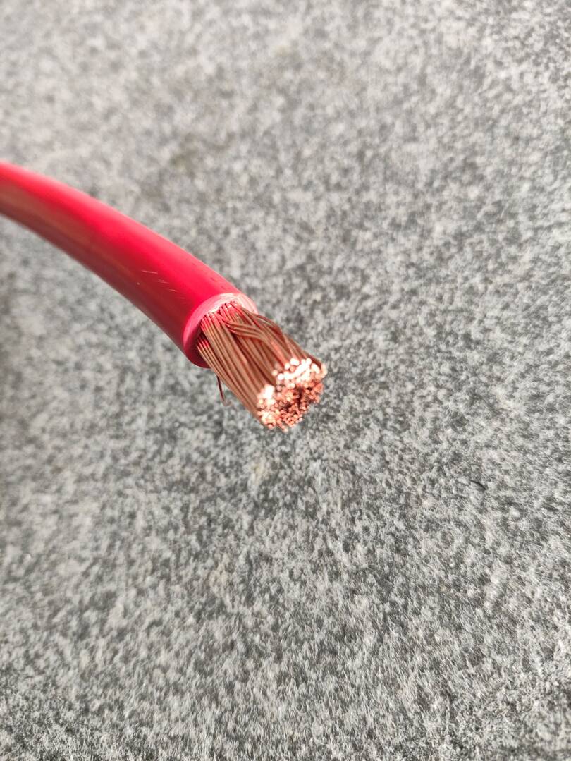

Was für Material ist das Kabel? Feinstadrig? CCA oder OFC? Was bedeutet "warm" in Grad Celsius? Was war das Kabel vorher- kann es gebrochen sein? Wie groß sind die Auflageflächen der Schraubverbindungen, werden die besonders heiß?
Miss einfach die Übergangswiderstände, Stück für Stück mit dem Multimeter, während ordentlich Strom fließt. Da siehst du die Spannungsabfälle.
Es ist ein H07V-K 70mm² feindrahtig.
Die Auflageflächen sind anhand den "Bauteilen" gegeben.
Das Kabel wird schon durchgehend warm. An den Kabelschuhen gefühlt wärmer. Kann auch durch das Metall kommen.

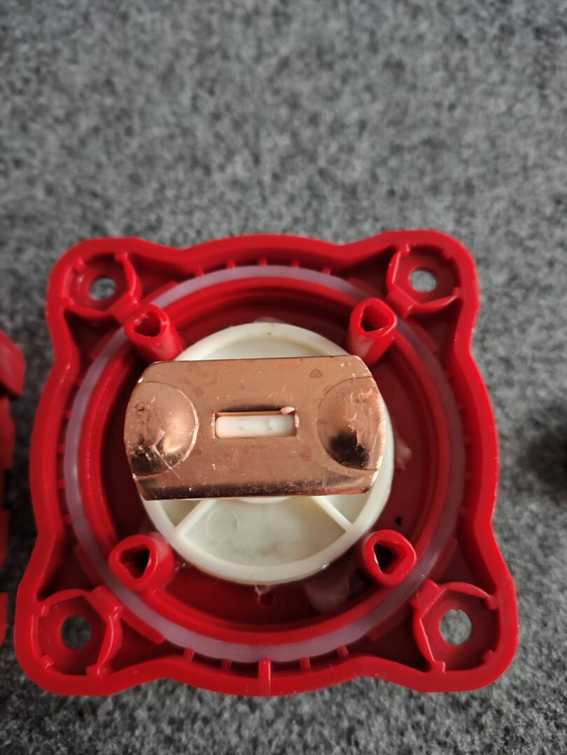

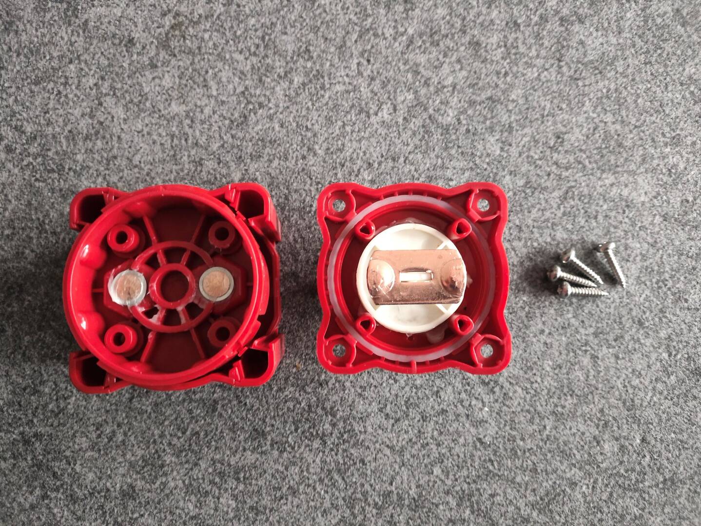

Hier mal das Innere von dem Schalter:
Ungleichmäßige Kontaktflächen.. Überzeugt jetzt nicht wirklich.

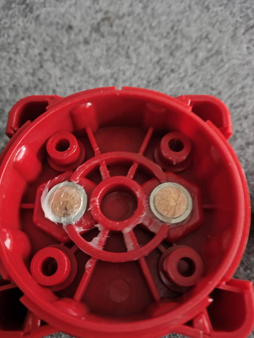

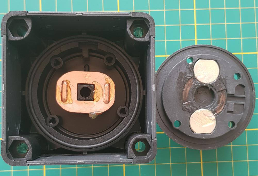

das sieht nicht gut aus. Um zu sehen, ob das andere besser können habe ich einen unbenutzen Victron Battery Switch zerlegt und hier das Bild von den Kontakten:
Die Kontaktflächen sind ca. 2x8mm groß, also ca. 16²mm, grob abgeschliffen leicht verkratzt. Das Fett auf der sehr rauen Kunststoffbahn, über die die beweglichen Kontakte laufen, ist schon leicht kupferfarben. Könnte sein, das damit die Kontakte gereinigt werden. Das wäre immerhin schon mal was. Könnte aber auch kupferfarbene Paste sein. Das ist nicht so genau ersichtlich.
Wie so ein Schalter aussieht, wenn er benutzt wurde ist ganz am Schluss hier zu sehen:
https://community.victronenergy.com/questions/201896/battery-switch-gets-too-hot-would-victron-switch-o.html
Auch keine Alternative für hohe Ströme ...

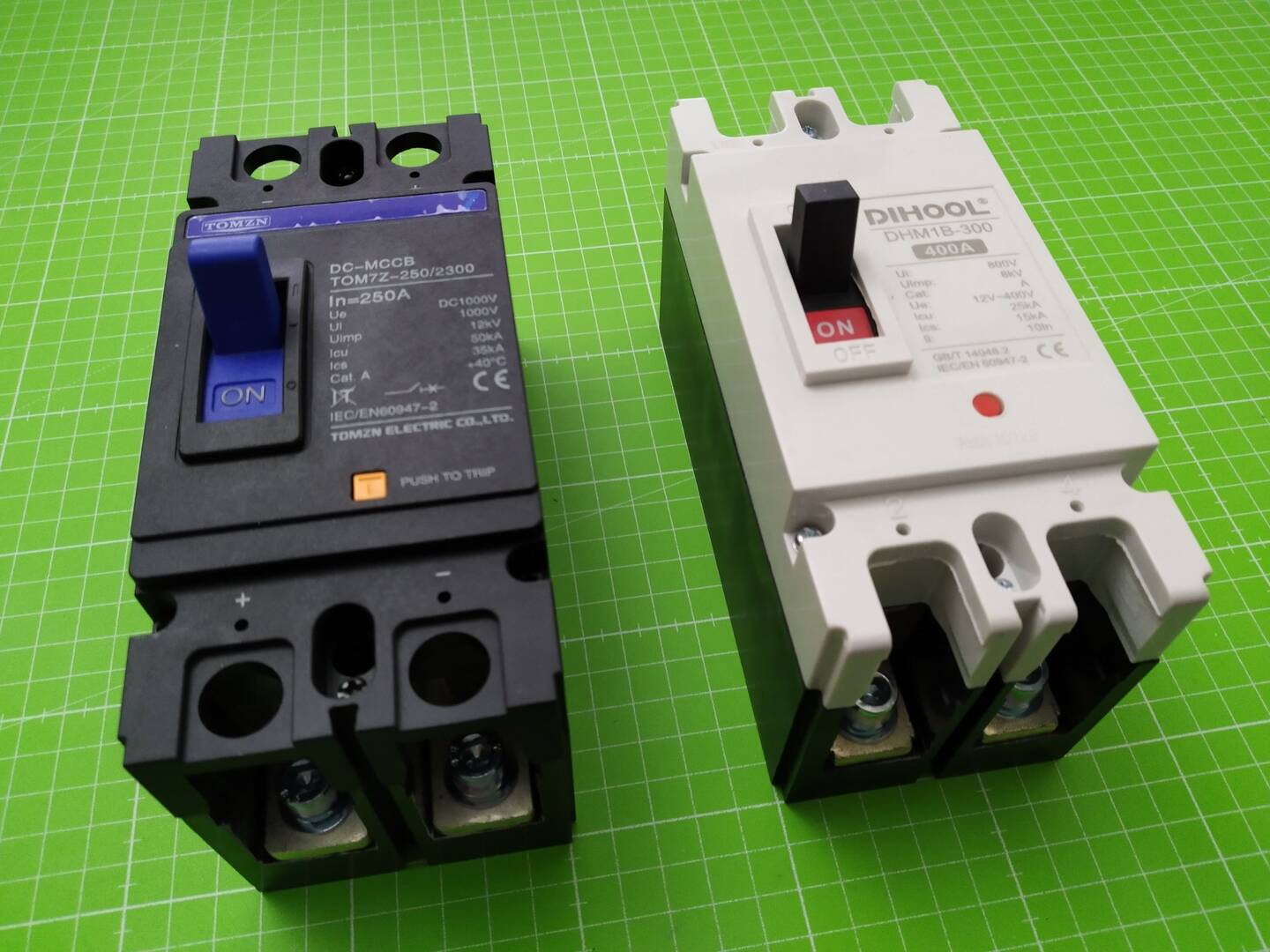

Bei sicherheitsrelevanten Power-Schaltern gebe ich lieber 40-70 Euro aus. Ich nehme gerne zweipolige Lasttrennschalter (unten habe ich schnell ein Foto gemacht). Dann habe ich die Wahl, ob ich allpolig oder nur Plus schalte.
(Raster auf dem Untergrund ist 1cm)
