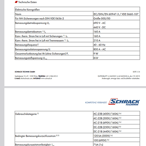

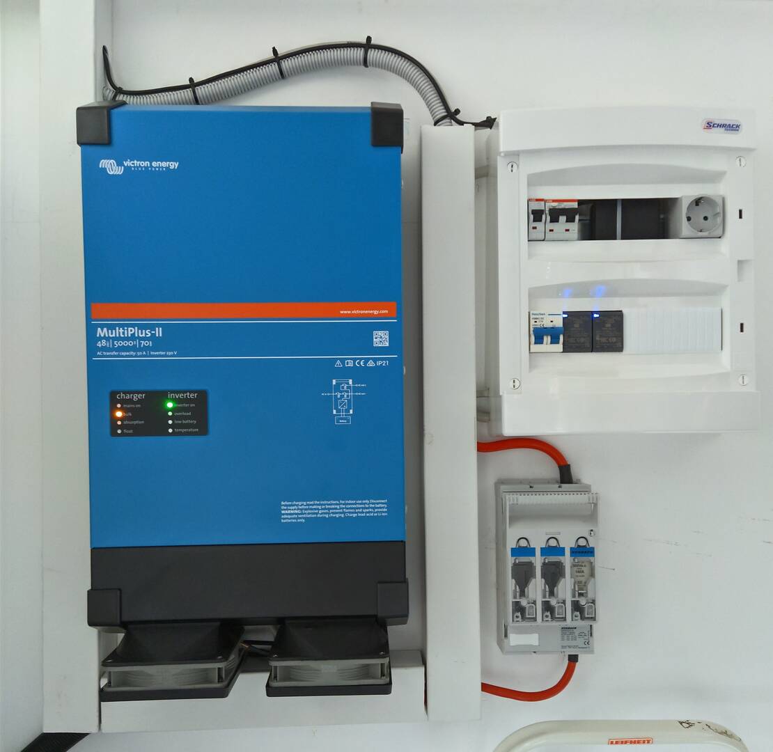

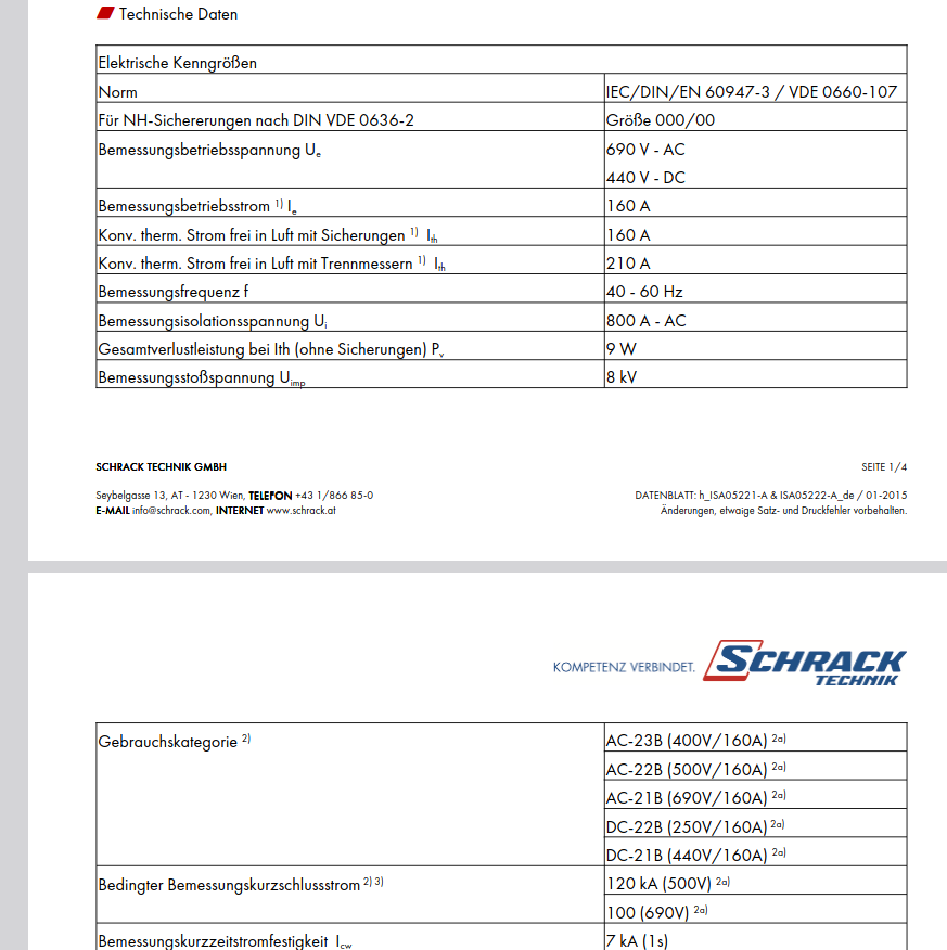

Die gibt es ja von vielen Herstellern, ich wollte was aus der EU haben und hatte mich für den kleinen Trenner hier entschieden, da mir 160A locker reichen:
https://www.schrack-technik.de/shop/nh-trenner-arrow-blue-groesse-00-3-polig-160a-schelle-isa05221-a.html
https://image.schrackcdn.com/datenblaetter/h_isa05221-a_de.pdf
Relais von Schrack benutze ich schon seit vielen Jahren und war immer zufrieden.
[quote data-userid="4786" data-postid="149258"]hatte mich für den kleinen Trenner hier entschieden, da mir 160A locker reichen:
https://image.schrackcdn.com/datenblaetter/h_isa05221-a_de.pdf [/quote]Ui, ui, ui, sehr interessanter Preis. Da habe ich gleich mal ein Browserlesezeichen draufgesetzt. Der könnte eine ernstzunehmende Konkurrenz für den BAT-Schalter von Victron werden. Danke für den heißen Tip! ?
Wie machst Du das? Sicherst Du dann gleich Plus- und Minuspol zusammen ab?
Daniel
Kann man tun aber ich hab nur die Plusleitung durchgeführt. Die Minusleitung von Batterie bis zur Sicherung wäre in meinem Fall 3 mal so lang wie die zum WR also macht es eigentlich keinen Sinn, hängt natürlich vom Einbauort ab. Außerdem ist ja bekanntlich jede Sicherung auch ein kleiner Widerstand, vorallem wenn man sie knapp bemisst so wie ich.

Achso ja natürlich, hab mir den 3 Pol geholt um noch eine andere Hilfsspannung schalten zu können und der NH Größe 00 eh schon sehr kompakt ist. Aber hast Recht, das sollte erwähnt werden ?
Ich habe auch den 3p aber auch nur, da der 1phasige damals nicht lieferbar war und es preislich auch nicht so der Unterschied war.. ist zwar etwas klobig aber egal..

[quote data-userid="4786" data-postid="149661"]Bedeutet man kann auch einen AC Sicherungseinsatz für DC nehmen nur umgekehrt würde ich es nicht machen.[/quote]Eigentlich eher umgekehrt: Man kann eine DC-Sicherung auch für AC nehmen, weil bei AC ein Lichtbogen beim Nulldurchgang automatisch gelöscht wird. Bei DC gibt es diesen Nulldurchgang leider nicht.
Ich würde mich jedoch im Zweifelsfall einfach am Datenblatt des Herstellers orientieren, aber ich weiß natürlich, daß diese Lösung zu einfach wäre. ?
