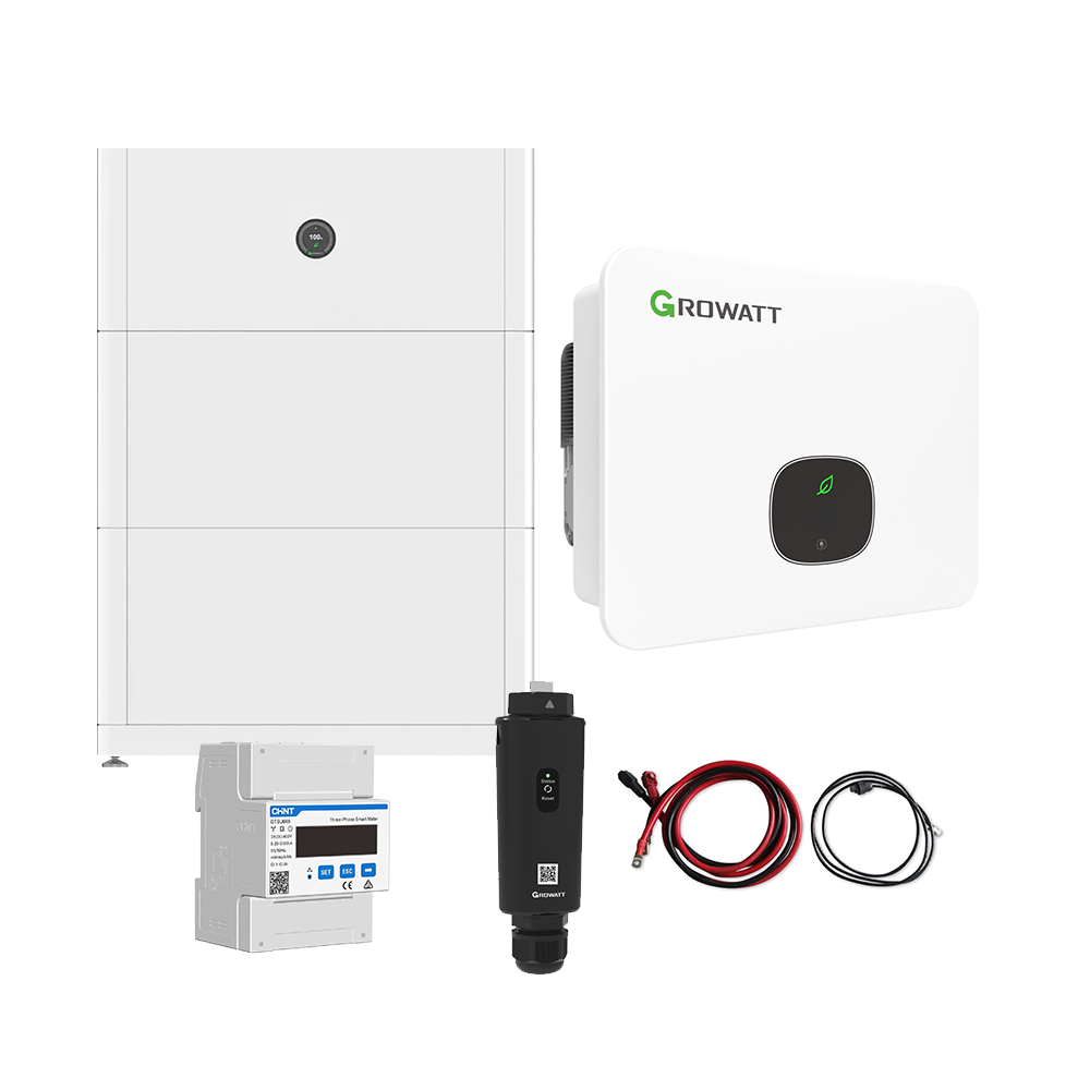

KISS ist dann mit dem Setup doch genau das Gegenteil ?
KISS wäre zB Growatt MID 15?ktl3 mit SM und Akkus x 4 und fertig.
Kein Gebastel, kein Gespiel - installieren, einstellen fertig.
Das mit dem 2500€ Akkubudget - paßt vermutlich nicht optimal....
Tut man so, als kostet der Akku 2500€ und der Rest ebenso:
Das "ewige" Drumrumgebastel ist das Gegenteil von KISS
Das Ergebnis liefert immer mehr Aufwand, mehr Kontrolle, mehr Eingriff. Das Vorhandene mit Aktuellerem das alles erfüllt zu ersetzen, ist KISS, der Wartung und installationsaufwand ist gering.
Muß dann ja auch nicht von Growatt sein - dann kommen auch günstigere 48V Systeme in Frage.
