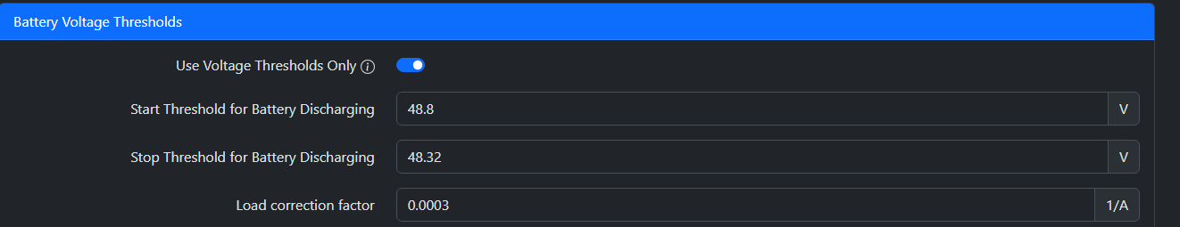

Wenn man es kompliziert machen will, kann man das machen. Die Spannungen bei gleichem SOC sind sehr unterschiedlich beim Laden und Entladen.
Bei etwa 100% SoC ist das laden CV statt CC, bei entladen gibt's einen einfachen load correction factor mal Strom für'n voltage drop, damit man ohne Last auch bei der richtigen Spannung aufhört zu entladen und nicht zu früh aufhört.
Sogar mit shunt gibt's immer Long Term Drifts, da sind Spannungsbasierte Grenzen KISS. Zu Info kann man den SoC natürlich anschauen, aber besser nicht drauf regeln.

Und den "Load Correction Factor" stellst du wo genau ein?
Und was macht man mit der Angabe des Wertes für den "Mindest SOC" im ESS welches darauf basierend die Entladung des Akkus stoppt?

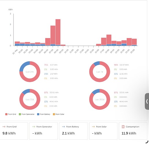

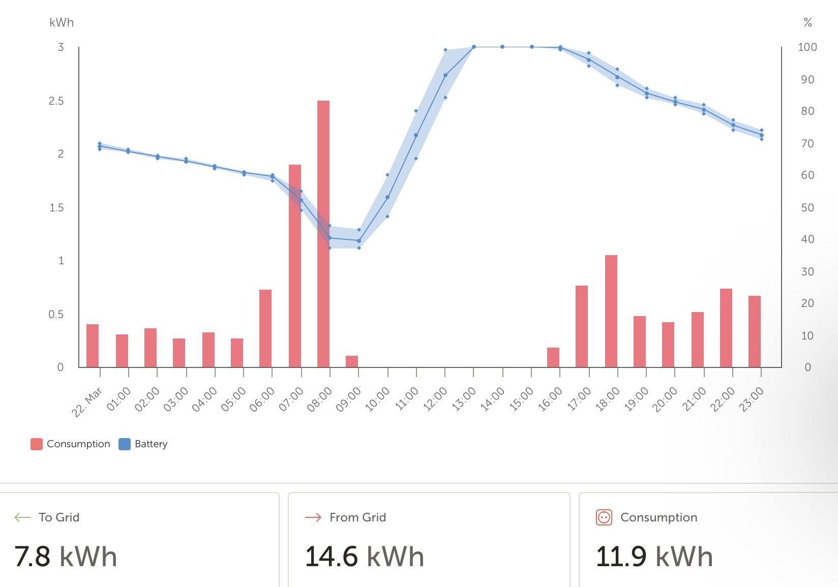

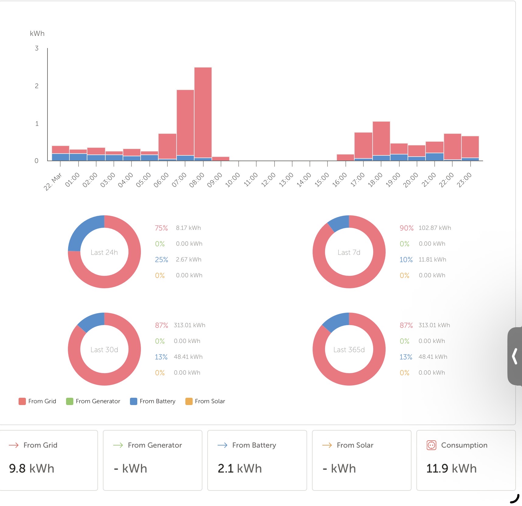

Glückwunsch zum umgesetzten Projekt! Ich habe eine Frage:
Warum wurde laut Auswertung gestern so viel vom Grid bezogen, obwohl die Batterie gut gefüllt war?
Hat das was mit diesem Thread zu tun?
Die Frage ist eher, warum Dein Haus zwischen 10:00 Uhr und 15:00 Uhr gemäß VRM nichts verbraucht hat. Warum ist Consumption auf 0? Das ist arg seltsam. Normal ist, dass dort der normale Verbrauch angezeigt wird. Sieht für mich so aus, als ob Du noch Mikrowechselrichter hast, die nicht in VRM bekannt sind.
Wenn Du etwas verbraucht hast, aber Dein Akku ausreichend voll war, fallen mir viele Gründe ein, warum Du so viel verbraucht hast:
  • Dein Smartmeter ist an der falschen Stelle platziert und hat deshalb in dieser Zeit der MP2 keine Leistung gebracht.
  • Dein Smartmeter bzw. Shelly liefert die falschen Werte. Dann kann die Nulleispeisung nicht funktionieren.
  • Die Konfiguration stimmt nicht und der MP2 gleicht nur auf einer Phase aus, statt summiert auf allen.
  • Dein Akku konnte nicht so viel Leistung liefern
Schau Dir unter Advanced an, in welche VE.Bus.State Dein MP2 war, wie der Status Deines BMS war (BMS charge und Discharge Limits), etc.
Kann viele Gründe geben……..
Mach am besten einen eigenen Thread auf und beschreibe Deine Konfiguration. Da scheint einiges nicht zu stimmen.
