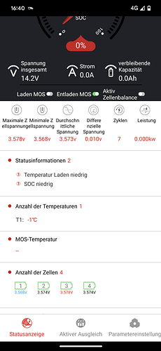

Eine Lösung für das Entladen ohne Verbraucher innerhalb von 5 Monaten ist ungeklärt. Wenn ich das hier mal zusammenfasse, dann kann eigentlich nur das BMS defekt sein. Der Akku und das BMS hat aber das gemacht, was er soll. Klimaanlage, Fön war alles kein Problem. Im Betrieb hat er sich auch nicht ungewöhnlich schnell entladen.

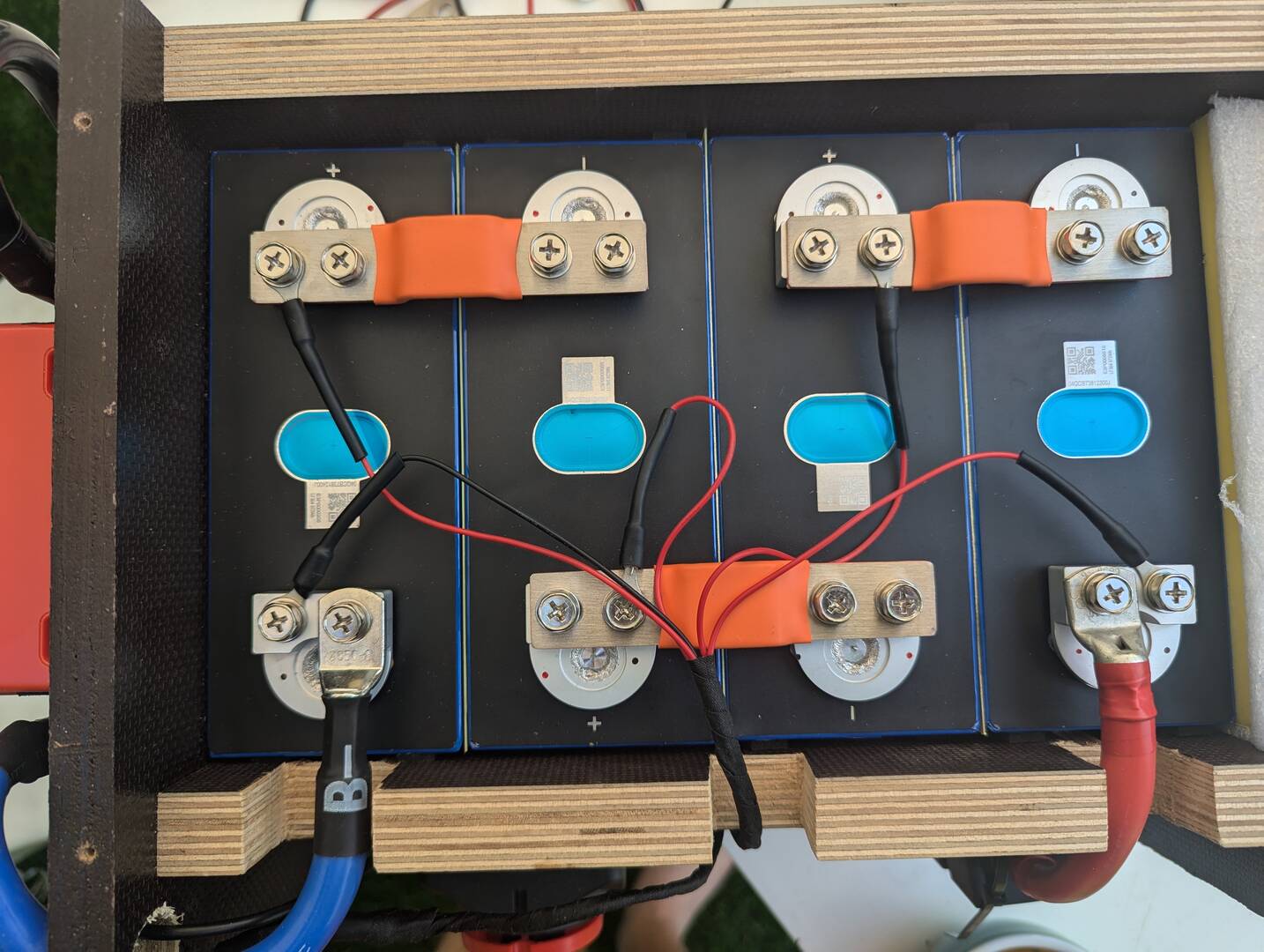

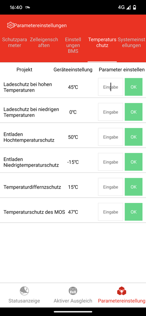

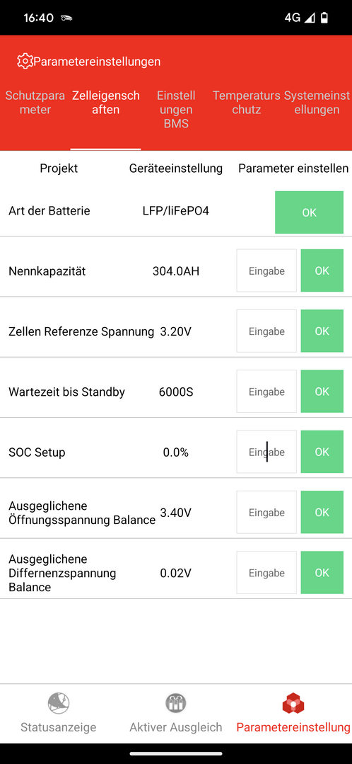

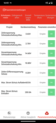

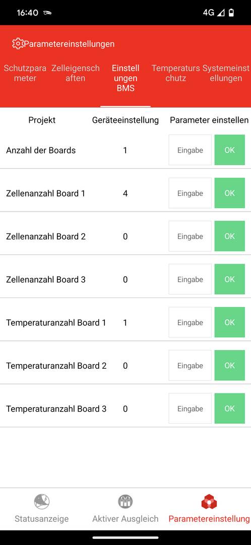

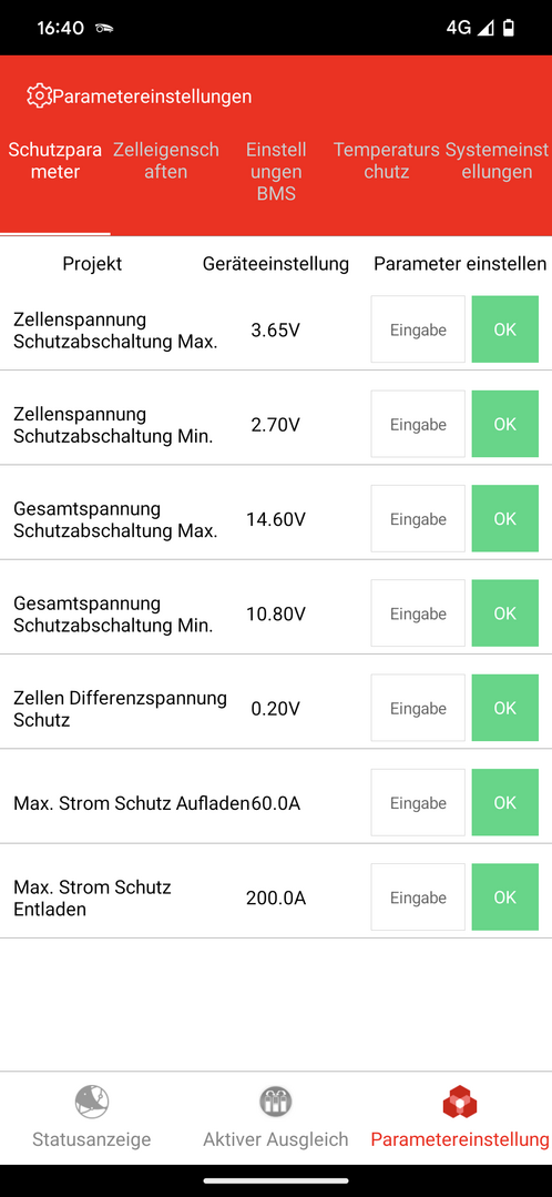

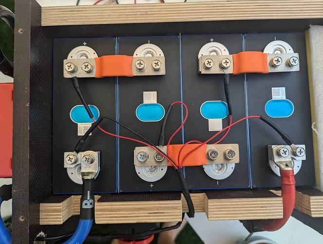

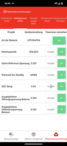

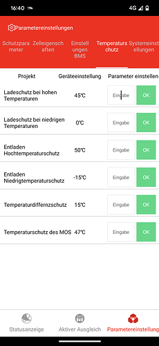

Meine BMS Einstellungen waren suboptimal (auch wenn das nicht die Ursache sein kann). Hier würde ich mich über Input zur Optimierung freuen. Außerdem auch noch ein Foto von den Anschlüssen.

Danke für die Anregung. Kann noch jemand was zu den BMS Einstellungen sagen? Am Anfang des Threads gab es Vorschläge / Korrekturen, die dann aber bei weiteren Postings direkt wieder bestritten wurden.

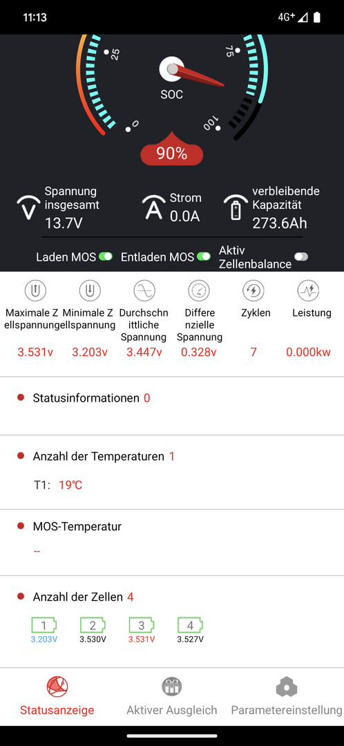

Ich habe den Akku am Montag mit neuen Zellen neu aufgebaut. Da lag die Zellspannung eng beieinander (0,01v) siehe mein vorletzter Post.

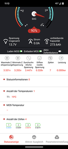

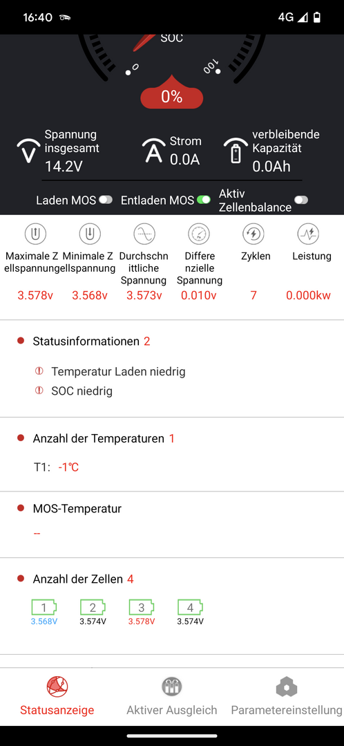

Dann das Bms abgeklemmt und keine Verbraucher angeschlossen. Heute, Sa 29. lag die Differenz bei 0,328v und Zelle 1, obwohl eine komplett neue Zelle (alle 4) verbaut ist und nichts angeschlossen war (siehe Screenshot).
Ideen?

ich ziehe den Stecker am BMS ab. Dann ist der Akku einfach nur noch in Reihe geschaltet und sonst ist nichts weiter angeschlossen. Ich habe leider keine Stromzange. Komme aber auf das Ergebnis, dass das BMS im Eimer oder falsch angeschlossen sein muss. Für letzteres fehlt mir die Erklärung da ich das eigentlich nach Schema gemacht habe.

Die Zellendifferenz liegt immer so um die 0,329 V

Das Problem bleibt gleich. Es wird unendlich balanciert. Auch unter den eingegebenen Wert (hier 3,43V).

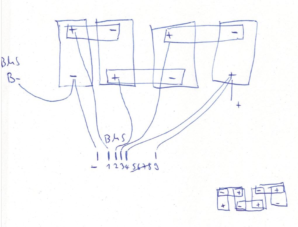

In der Skizze mein Anschluss Schema. Ich weiche aufgrund der besser passenden Anschlüsse vom "standard Schema" (hab ich unten rechts mal aufgemalt) ab. Meine aber das macht keinen Unterschied. Kann hier der Fehler liegen?

Keine Ahnung wo man hier ganze Beiträge Zitieren kann (Und eine Beitragsnummer mit Link finde ich auch nicht), aber deine Messung oben im Beitrag mit dem Multimeter von damals war auf jeden Fall schonmal falsch. Wollte ich damals schon schreiben ist aber in Vergessenheit geraten.
wie sind die Spannungen der einzelnen Zellen? Selbst gemessen (Multimeter) vs. dem was vom BMS angezeigt wird?
