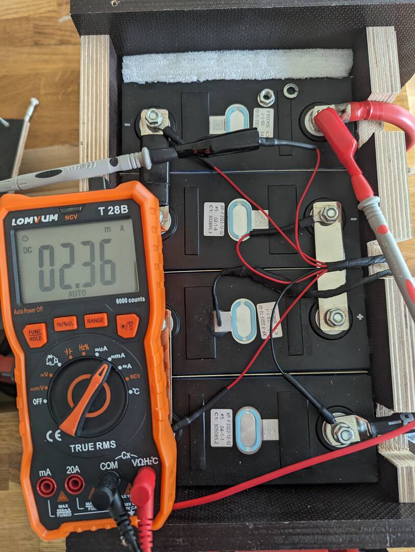

@Carolus wenn ich richtig gemessen habe, messe ich 2,36mA.

Das ist zu wenig, um das Problem zu sein.

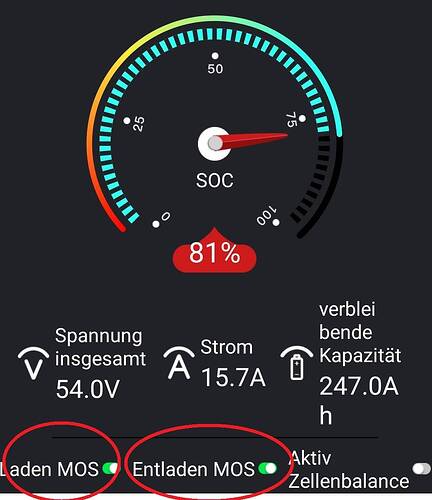

Mit dem in den roten kreisen kannst du entladen / laden ausschalten

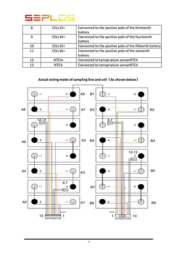

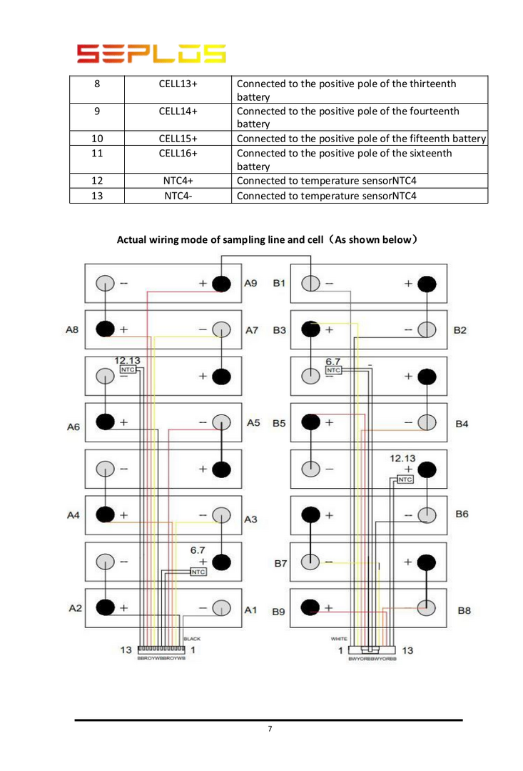

Übrigens scheinen die Schaubilder in den Anleitungen zu manchem BMS zu einer "unsymmetrischen" Verkabelung zu verleiten, wie hier bei Seplos
obwohl es im Text anders beschrieben wird
natürlich sind noch andere Ursachen möglich . (siehe Nickel)
