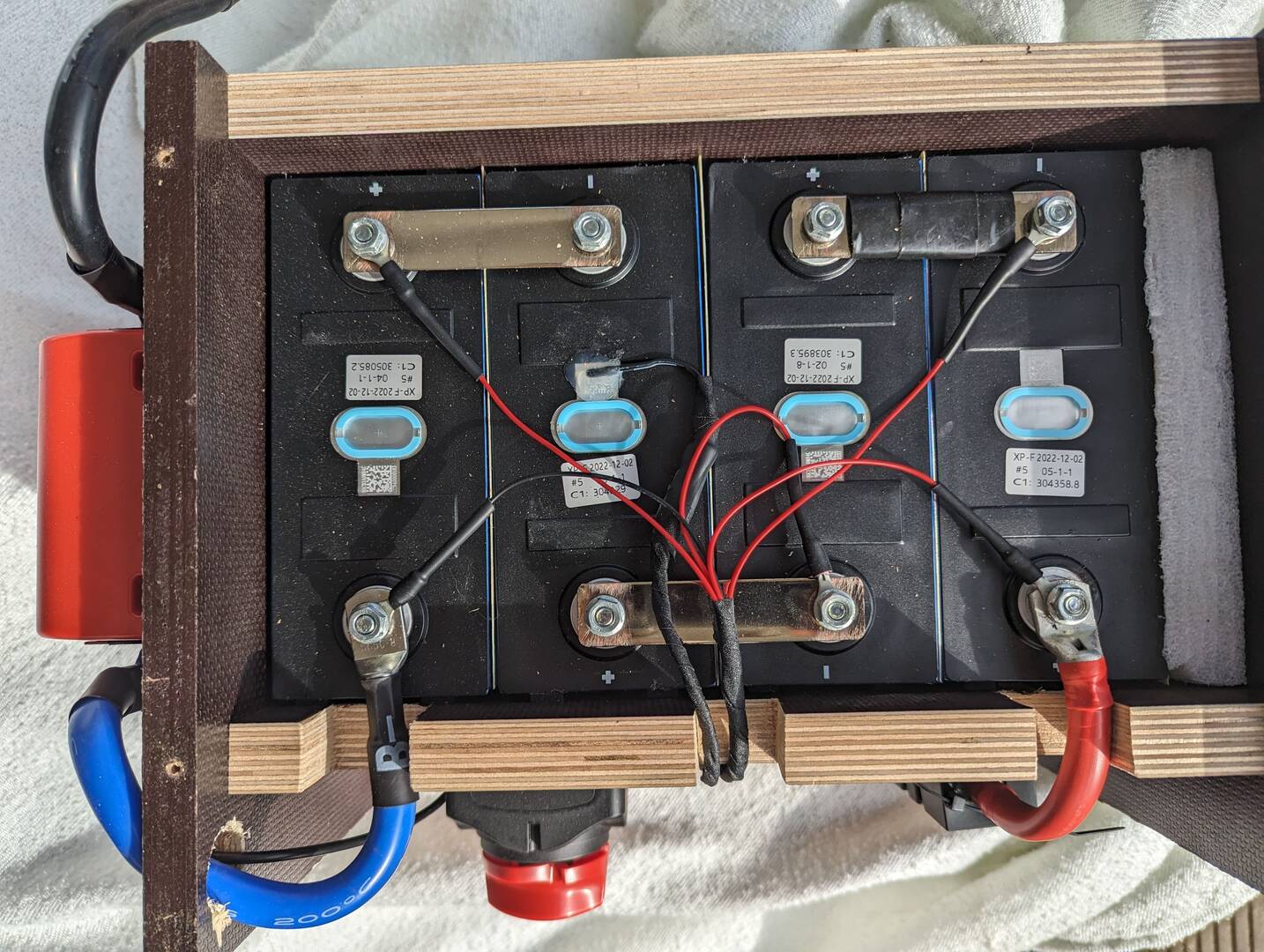

4S 280Ah tiefentladen

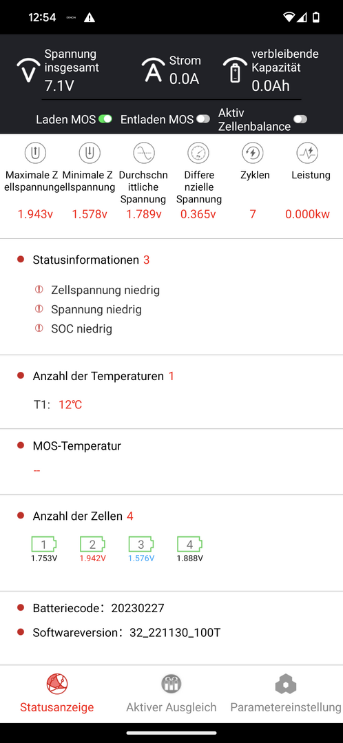

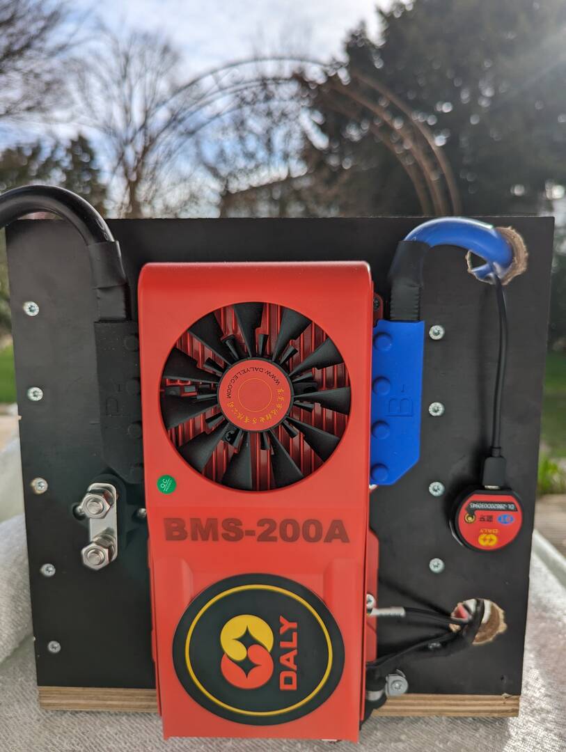

ich habe mir für´s Womo eine 4S LFP Batterie, CALB L173F280A mit Daly Bms gebaut. Im Oktober bei ca 80% Soc abgestellt und abgeklemmt. Jetzt musste ich feststellen, dass Soc nach ca 5 Monaten bei 0 und die Spannung bei ca 1,5V war. Der Akku hat sich immer ein wenig durch das Balancing selbst entladen aber nie so krass.

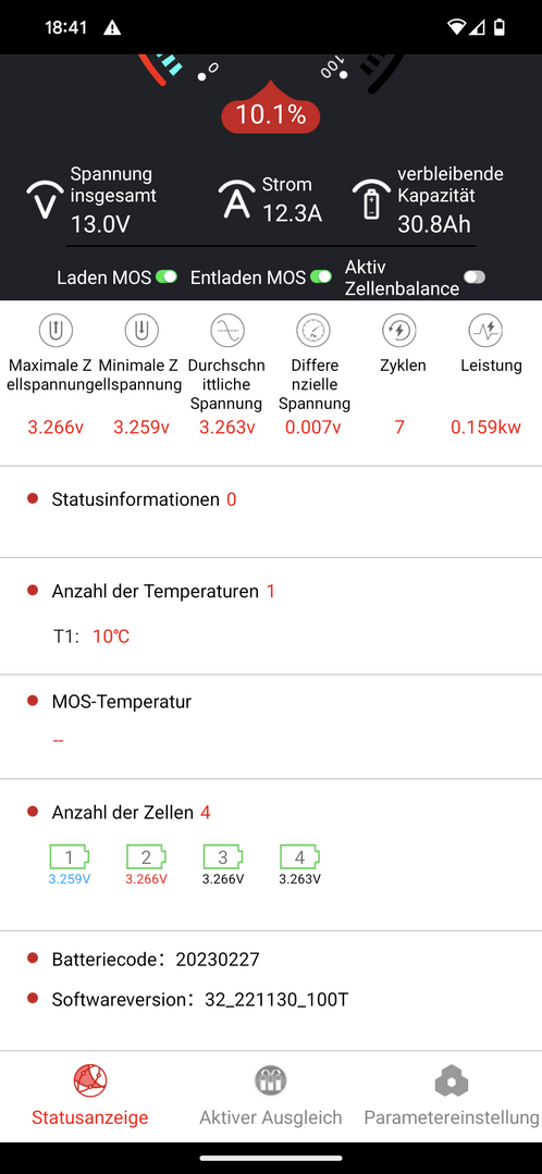

Da das BMS nicht zu erreichen war, vorbei am BMS mit dem Labornetzteil geladen. Das war dann auch schnell wieder erreichbar:

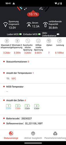

Nach ein paar Stunden laden mit ca 12A sieht es dann so aus(Beim Laden wurde es bis jetzt nicht warm):
Frage: Sind die Zellen hinüber oder können die das ab? Ich habe was von "chemisch defekt", nehmen kaum Ladung auf und verwandeln diese daher in Wärme - Brandgefahr) oder Kapazität leidet stark, Innenwiederstand verändert sich.
Kapazität/ Innenwiederstand kann ich nicht messen.
Gefahren muss ich natürlich ausschließen, mit Kapazitätsverlust kann ich ggf leben.
Viele Grüße
Henno
Wenn ein 4S-Pack bei 1,5V war, dann waren alle Zellen massiv tiefentladen und die Zellchemie hat massiv gelitten. Klassische Li-ion Zellen lassen sich oft noch 'retten', solange sie noch nicht ganz auf Null oder gar negativ umgepolt sind, aber bei großen LFP-Zellen würde ich das nicht riskieren wollen. Auch die klass. Li-ion Chemie ist stark geschädigt in dem Fall.
Was heißt 'abgeklemmt'? Hast Du auch das BMS abgeklemmt? Bei welcher Spannung war Balancing eingestellt? Wenn Die Spannung zu niedrig (unter 3,45V) eingestellt ist, dann balanced sich das Ding zu Tode und entlädt ständig nur die Zellen um die irgendwie auf gleichem Level zu halten. Das ist aber im Bereich von 3,0 - 3,4V nahezu unmöglich, weil man anhand der Spannung nicht auf den SoC schließen kann (bei LFP, wegen der flachen Ladekurve). Top-Balancing daher nur oberhalb von 3,4V, am besten erst ab 3,45V/Zelle oder noch höher. Ab diesem Bereich wird die Kurve steiler und man kann eine Aussage über den ungefähren SoC anhand der Spannung machen.
Vermutlich war die Balancingspannung hier viel zu niedrig eingestellt oder es hat ständig gebalances (ohne Sinn und Verstand).

Ich sehe die Chancen deutlich positiver, dass die Zellen das überstanden haben. LiFePO ist meiner Kenntnis nach zäher bei Unterspannung als LiIon, nicht empfindlicher. Ich erwarte, dass du keinen Kapazitätsverlust feststellen kannst.
Ich würde langsam Vollladen, dabei Balancer abschalten, es geht darum zu sehen ob die Zellen mit gleicher Spannung hochkommen und fast gleichzeitig voll sind. Gelegentlich messen und aufschreiben, alle Zellen Spannungen, alle 5 % SOC.
Innenwiderstand kannst du grob messen durch Spannungsunterschied beim belasten.
Wenn du soweit bist, kann man weitersehen.
(Dann prüft man zuerst Selbstentladung, und wenn die gut ist, zwei Zyklen.)

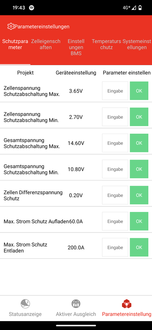

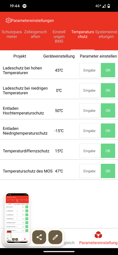

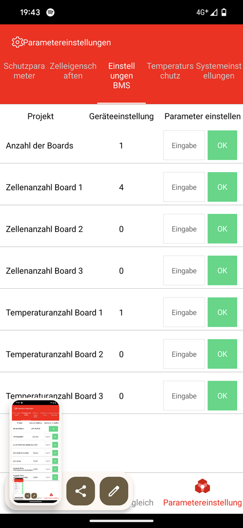

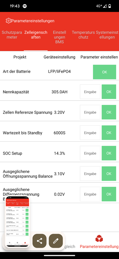

Lehrgeld gezahlt. Hier mal die BMS Einstellungen beim 2. mal sollte es besser laufen:
Danke für die schnellen Antworten !
Balancerstart 3,1 ist vollkommen daneben, 3,4 ist hier richtig. Das kann aber mehr noch nicht der Grund sein, warum die Zellen dann unter 3,1 weiter gefallen sind. Nix anderes angeschlossen?
Da muss ich dir energisch widersprechen. Nach Umpolen geht garnichts, unter 0,5 V fast nie, darüber hängt es davon ab, wie die Zellen dahin gekommen sind. Ab 1,6 V ist es normal,vdass man die Zellen wieder hochbringt.
WENN man das mit kleinstem Strom macht, ich rede von max 10 mA für eine 3 Ah Zelle. Das kann zwei Tage dauern, ist aber dann erfolgreich. Geht in dem Fall sogar seriell ohne BMS.
also entweder habe ich was falsch verkabelt oder das BMS macht nicht was es soll. Ok 3,1 habe ich jetzt auf 3,4 gestellt aber wie du schon schreibst hätte bei 3,1V dann schluss sein müssen. Ebenso sollte das BMS doch auch jegliche Verbraucher trennen, wenn die min Spannung erreicht wurde.

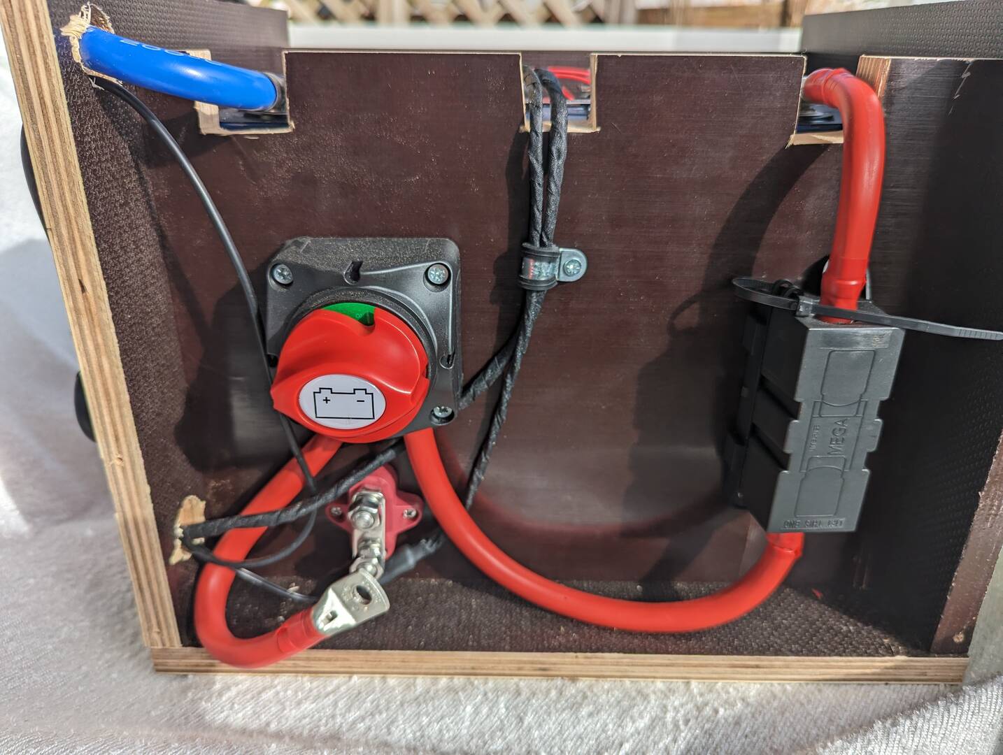

Und unabhängig davon, trenne ich für den Winterschlaf den +Pol mit dem Batterieschalter (gerade getestet - wenn aus dann kein Durchgang). Das Womo hat noch eine Fahrzeugbatterie. Auch die trenne ich am +Pol.
Und so sieht es aus:
Da sehe ich den aktiven Balancer von daly, den ich nicht kenne.
Messe dochmmal der Ruhestrom in der Plusleitung zum BMS.
80 % Entladung in 5 Monaten ist die Größenordnung 50 mA. Als Ruhestrom. Der wird einfach zum messen sein.

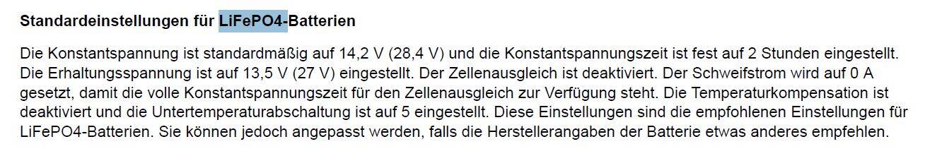

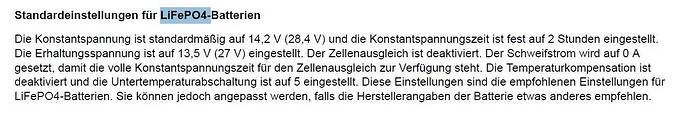

3,4V als Startspannung zum Balancen ist eher noch zu niedrig, vor allem wenn die Sollspannung des Packs höher als 13,6V ist (4*3,4).
Du hattest als Sollspannung meine ich 14,2V stehen, das entspricht 3,55V/Zelle. Wenn Du vorher anfängst zu Balancen, macht das eigentlich keinen Sinn, weil die Zellen ja dann entladen werden, bevor sie die 3,55 erreichen können. Entweder setzt Du die Sollspannung runter oder die Balancerspannung deutlich herauf. Bei 3,55V/Zelle mußt Du schon den Ladestrom beobachten. Wenn der unter einen bestimmten Wert fällt (hier etwa 0,03C - ca. 8-9A bei 280Ah - in der Tabelle nachsehen!) müßtest Du das Laden abbrechen, denn sonst wird die Zelle schon überladen! Das Balancen macht von daher eigentlich erst ab 3,45V überhaupt wirklich Sinn, denn dann sind die Zellen nahe 100% SoC und der Ladestrom sollte nur noch gering sein. Wenn Du aber bis 3,55V/Zelle laden möchtest, solltest Du auch erst ab 3,55V Balancen.
Für mich ist die Sache eindeutig, das Daly hat die Zellen entladen weil es keine Power Off Einstellung hat!? So hat es zwar als die Zellen bei 2,7V (wie eingestellt) angekommen waren den "Ausgang" abgeschalten aber nicht sich selbst. Ruhestrom messen wäre wie du sagtest mal interessant... Zudem sind die Einstellungen halt einfach zu niedrig gewählt, so hat man kaum mehr Reserve. Die Frage wäre noch ob man das Daly nicht wenigstens händisch ganz ausschalten kann (per Schalter zb.), dann wäre das ganze nämlich nicht passiert. Wenn es weder eine Einstellung für einen Power Off ab einer gewissen Zellenspannung hat oder man das BMS per Schalter ganz ausschalten kann wenn die Kabel verbunden sind ist es einfach ein Schrott BMS.
Einwand​:slightly_smiling_face:... wenn die ersten Zellen 3,45V erreichen sind sie ja nahezu schon voll, und es geht ja dann recht fix bis 3,55V, dann ist es sogar von Vorteil das der Balancer ihnen bereits Ladung entzieht um andere Zellen auf gleichen Ladezustand zu bringen. Das ist doch der Sinn des Balancing, und wenn alle Zellen im Ladezustand gleich sind/werden steigen sie (bei halbwegs guten Zellen und nicht zuviel Ladungsunterschied) gemeinsam auf 3,55V. Würde der Balancer erst ab 3,55V arbeiten steigen die Zellen die bereits 3,55V erreicht haben weiter in der Spannung weil der Ladestrom i.d.R. noch höher ist als der Balancerstrom, und vielleicht bist du hier sogar noch nichtmal in der CV-Phase bei dem der Ladestrom bereits sinkt. Und wenn der Balancer nicht hinterher kommt weil es ab 3,55V noch schneller geht bis 3,65V und evt. größere Ladunsunterschiede da sind greift dann vielleicht sogar schon die OVP ein. Zumindest wenn man nichts hat was dem Lader sagt ey hör mal wie sind schon nahe an der Kotzgrenze was die Ladeschlussspannung betrifft also redzuiere mal gefälligst den Ladestrom damit der Balancer seine Arbeit machen kann :rofl:. So wie es viele Ladegeräte bereits automatisch können, was im PV-Bereich leider noch nicht der Fall ist da hängt man mindestens 10 Jahre hinterher. Deshlab nutzen auch viele dieses SerialBattery um den Ladestrom ab einer gewissen Zellenspannung zu reduzieren um dem Balancer Zeit zu geben. Die Standard Einstellung bei guten Ladern inkl. Balancer ist zb. CV -0,2V @3,6V Ladeschlussspannung für Lifepo und @4,1V für Li-Ionen...

Ich sehe zumindest einen PowerOff nach Zellenspannung (das JK-BMS hat diese Einstellung) als weiteren und letzten Sicherheitsfaden.
In Bezug auf den Standby Verbrauch gebe ich dir Recht, im Falle des TE hätte es aber die Tiefentladung verhindert (falls es daran gelegen hat). Es gibt noch mehr Gründe wo es ganz sinnvoll sein kann. Stell dir vor du hast einen Verbraucher blöderweise doch vergessen, das BMS geht zwar in den UVP schaltet aber nach XY Sekunden wieder ein, das ganze geht dann solange bis die Spannung unter die UVP einbricht. Und dann kommt sowas wie ein PowerOff nach Zellenspannung super, das BMS schaltet sich dann einfach selbständig komplett aus, ergo Tiefentladung der Zellen nicht möglich. Auch ein Schalter zum kompletten ausschalten kann sinnvoll sein dann brauchst du keine Kabel trennen und das Ding ist einfach komplett aus. Wenn ich länger nicht beim Akku sein könnte oder generell für längere Zeit außer Haus, dann wäre bei mir alles abgeschalten aber auch wirklich alles was igrentwie am Netz hängt :laughing:. Ein BMS würde ich da zumindest nicht weiter laufen lassen.
Für mich ist die Sache klar...
Du lädst bis zum passenden Abschlussstrom und der Akku ist ja ab hier bereits 100% voll. Alles was du weiter an Strom reinpumpen tust muss ja irgentwo hin, kann es aber nicht also wird es wohl in Wärme umgewandelt oder irgentwelche andere Prozesse finden in der Zelle statt. Ob es schädlich ist könnte man ganz einfach testen. Zwei gleiche Zellen mit gleicher Kapazität und IR... eine geladen bis Strom Null und die andere immer bis zum passenden Abschlussstrom. Spätestens nach einem Jahr sollte man anhand der entnehmbaren Kapazität sehen ob sich bezüglich der Lebensdauer was getan hat. Wäre mal interessant, würde ich sogar mal machen... ist aber viel Aufwand mit Laden/Entladen. Bab gerade mal geschaut... bis zu 99 Zyklen immer nach dem selben Schema könnte ich mit Rundzellenlader am Stück machen🤣, frisst aber halt auch Strom.
Passiert ja bei vernünftiger Einstellung der BMS Parameter nicht. Du hast eine abschaltschwelle und eine Wiedereinschaltschwell, plus Verzögerungszeit.
Das stellt man natürlich nicht beides auf 2,5'V, sondern macht die wiedereinschaltung höher, aber selbst wenn, dann hast du unterhalb von 2,5 V sogar bei einem Pedelec mit 10 Ah, mindestens 200 mAh, bis der Akku Schaden nimmt.
Bei dem Ruhestrom 2000 Stunden, 4 Monate. Da muss man nix abschalten und da ich üblicherweise 2,7 und 3 V verwende, mach ich mir garkeine Gedanken, ehrlich nicht.

Ich schalte einfach alles ab was unter Spannung ist wenn ich länger nicht dabei sein kann, hab sonst kein gutes Gefühl dabei.
