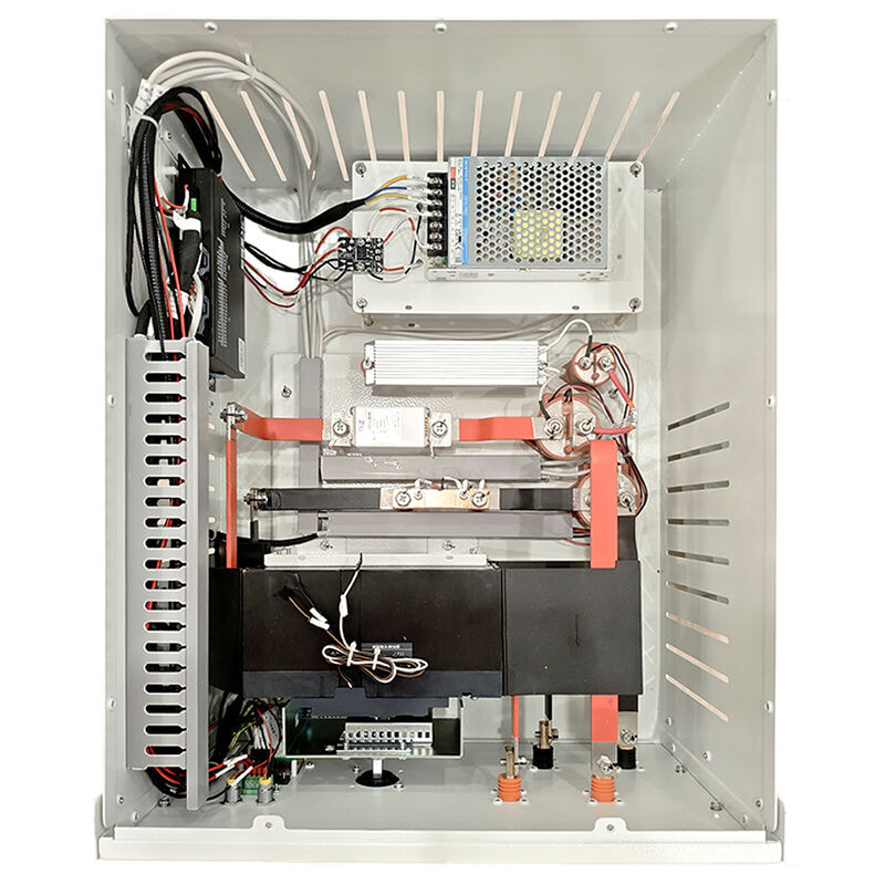

Ich habe jetzt die jkess Boxen verbaut sowohl stehende als auch liegende und muss sagen für denn Preis cirka 335 bei eBay sind sie okay.
Aber Nacharbeit ist wichtig da die verbauten Kabel meiner Meinung nach zu gering sind 21mm2 in 35mm2 Rohrkabelschuhe finde ich komisch. Ich habe die verbauten Kabel alle ersetzt und die mitgelieferten Aluverbindungen durch Kupfer ersetzt.
ob das letzte eine gute Idee war?
Ja war es die Zellverbinder und Stromschienen sind natürlich vernickelt. Gibt es auch zum selbstvernickeln relativ günstig.
Die internen Verkabelungen habe ich allerdings von klauke die fertigen Kabelschuh verwendet und vernickelte fertige Schiene Alu ist ja nur an denn Zellen.

Gehäuse empfinde ich zB von YixiYang oder EEL sehr brauchbar wobei alle ihre Pros & Cons haben. Die ganz günstigen wie zB JKESS empfinde ich als nicht erstrebenswert, da wurde für mich zu viel gespart und widerspricht dann meiner Logik überhaupt so ein Gehäuse zu kaufen.

Also ich finde die EEL v6 Pro gelungen. Die Yixiang V3 sind auch gut am besten wäre beide zu kombinieren sodass die Sicherung und der Schalter auf Plus liegen (Yixiang) und die Zellen mit Epoxysheets untereinander getrennt sind. Alle anderen guenstigen DIY haben, wie du schon geschrieben hast, technische Einschränkungen die über das Verständnis hinausgehen.
Also bei mir 1.Platz EEL 2. Platz Xiyiang 3. Platz Gobel usw..
