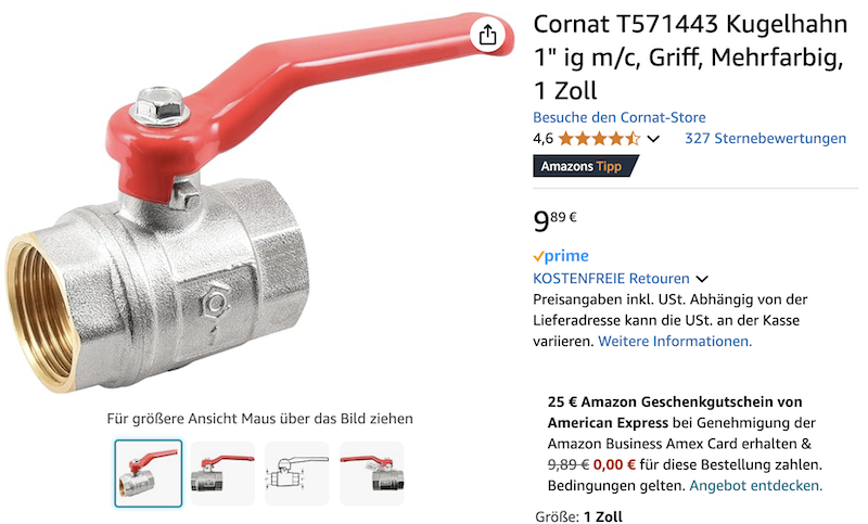

Also doch nicht "einfach nur 2 kugelhähne und fertig" wie es zuerst klang...
Wobei es mich auch bei diesen interessieren würde, wo man die in diesen Dimensionen für 5€ kriegt.
Nicht zuuu wörtlich nehmen, können auch 8€ oder so gewesen sein.
Also ich finde keinen unter 30-50€ das Stück.
Hat er doch geschrieben, nicht so wörtlich nehmen. :upside_down_face:
Lach. Das 10fache ist aber schon ein andres Buch...
Auf die schnelle gesucht.
Aber es sind 4 Stück. Muß ich wohl noch billigere suchen :wink:
Du hast von 2 3wege Hähnen geredet.
Dann habe ich mich falsch ausgedrückt, bin eben kein Klempner.
Waaaas? Das geht aber garnicht... :slight_smile:
Wollte mich da nicht reinhängen, aber das als Vorschlag 17€ für 1/2" und 26€ für 1" (ist dann etwas in der preislichen Mitte .... die habe ich in Verwendung):
tecuro Messing-Kugelhahn 3-Wege - alls. Innengewinde - Stahlhebel lan, 17,36 €
