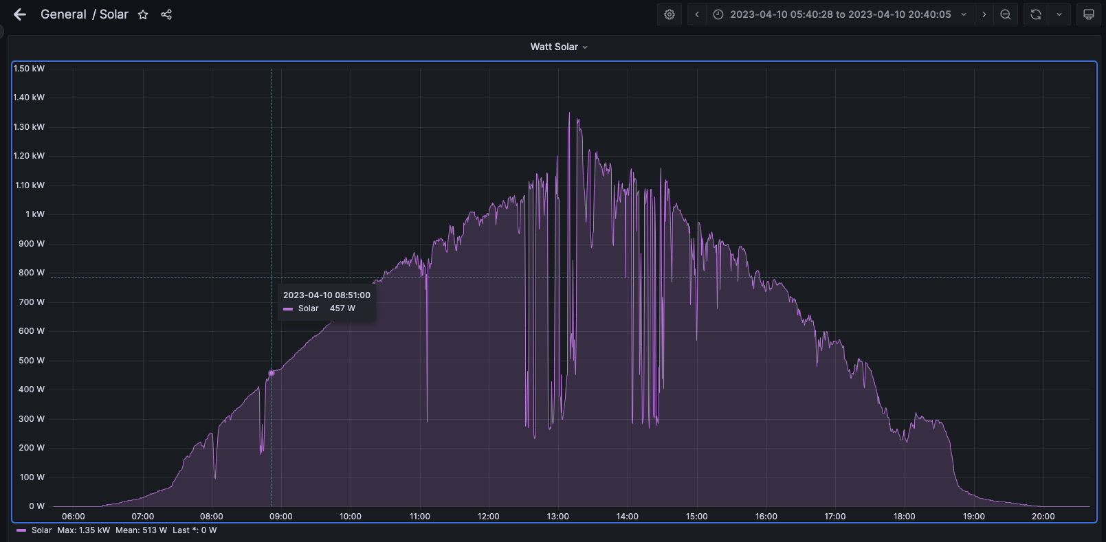

Die Module hatten wir wegen Herbst Winter auf 14° gestellt damit sich dort kein Dreck sammelt. Wir sind im Spätsommer mit den Modulen eingestiegen. Ja sie bringen 1497 Kwh (flach) zu 1478 Kwh (14°) minimal(st) mehr Leistung übers Jahr. Batterie ist erst jetzt ein Thema seitdem mein Eigenverbrauch von 400-600 Watt schon Vormittags ab 10 Uhr vollständig gedeckt ist.

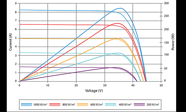

Ich hab mit deutlich unterschiedlicheren Strings an einem Mppt gute Erfahrungen gemacht. Ich würde die beiden Strings an einen Mppt packen. Sind immerhin identische Module und wirklich sehr niedrige Neigungswinkel.
Da Module auch bei Schwacher Beleuchtung schon sehr stark in der Spannung steigen - und dann mit steigender Beleuchtung nur noch mehr Strom liefern können, ohne in der Spannung einzubrechen, stellt das schwach beleuchtete Modul kaum einen Klotz am Bein für das stärker Beleuchtete dar... Die haben beide sowieso eine sehr ähnliche Mppt Spannung.
Hier kann man das übrigens wunderbar nachlesen. Oder noch besser: Die Grafiken in dem Artikel anschauen.
Man kann das ganze auch pi*Daumen ausrechnen... Ich hab Strings mit unterschiedlichen Ausrichtungen, unterschiedlichen Modulen und unterschiedlichen mpps (Differenz fast 10V laut Datenblatt!) an einem Mppt betrieben. Und die Verluste waren noch in so einem Rahmen, dass ich mir niemals einen weiteren Laderegler zugelegt hätte, wenn ich nicht sehr sehr sehr günstig über einen passenden gestolpert wäre...
