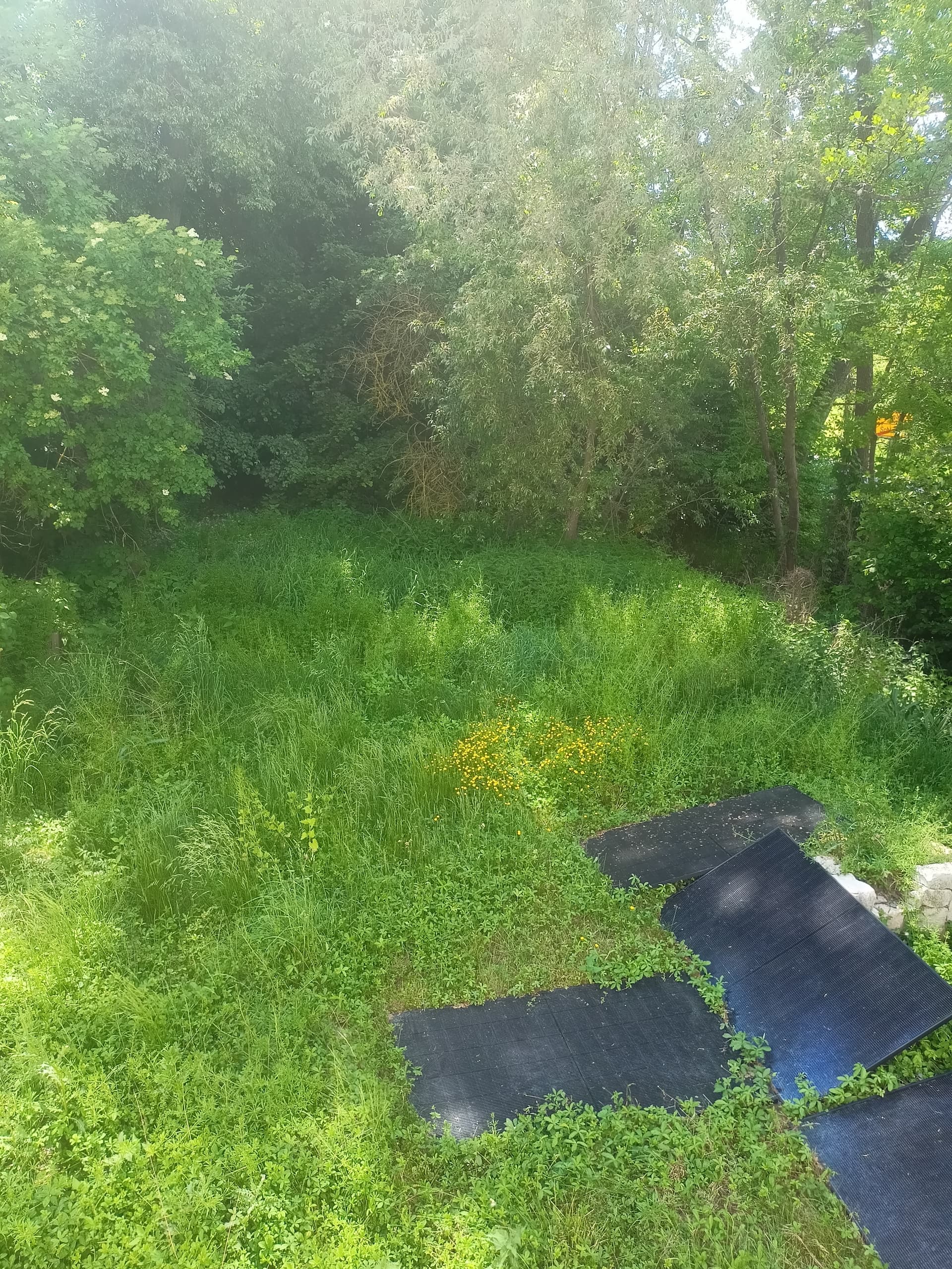

Tsia , jetzt liegen sie mehr oder weniger im Garten , muss wohl doch aufs Dach , wegen der Verschattung .... Oder an die Fassade
