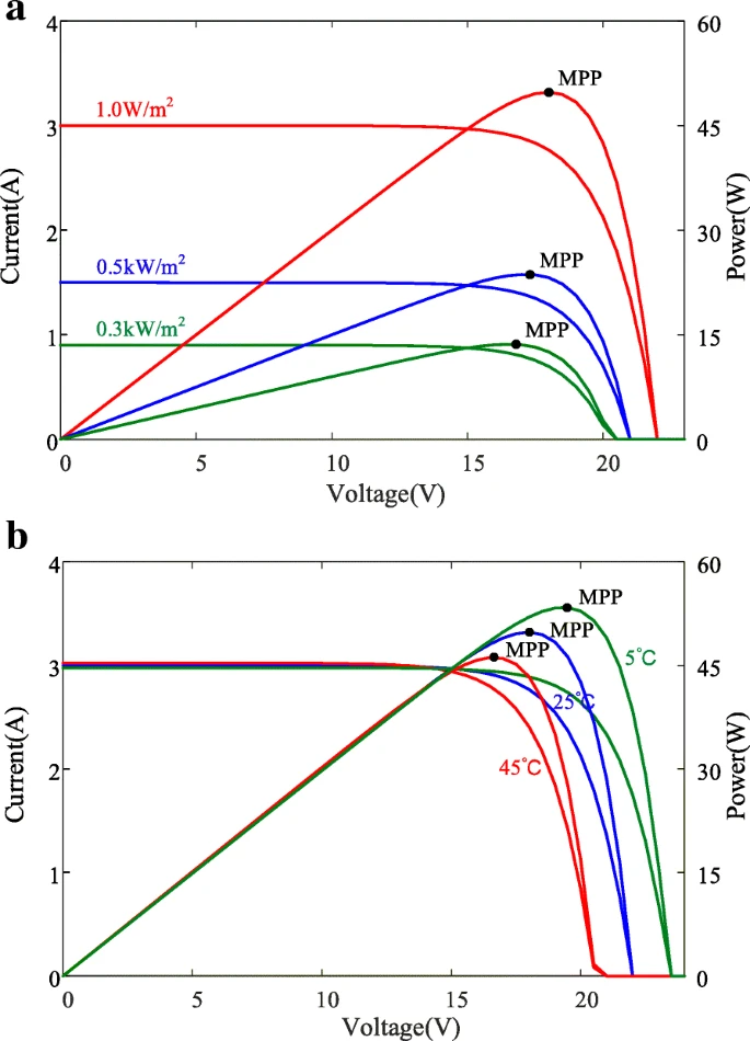

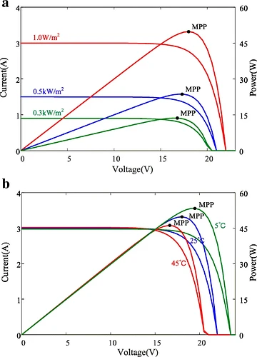

Vollkommen richtige Argumente. Aber du musst dir auch mal anschauen, wie breit das maximum einer Mppt Kurve ist: eine ganzflache Kuppe, die mindestens 5% plus/minus der Spannung für nir minimale Leistungseinbusse zulässt. Wenn man 10 grad unterschied annimmt, waten das 7 ,% in der Spannung, die nur eine geringe Änderung in der Leistung machen.
Ich suche nochmal so ein Schaubild.
Da ist sogar die Darstellung unterschiedlicher Temperatur drin. Hab ich so noch nie gesehen.
Natürlich sieht man den Unterschied, aber was da im Prozentbereich ist, hat man als verlust auch durch Schmutz oder andere Ursachen.
Der Unterschied in der Temperatur ist ubrigens garnicht so gross, weil höhere Temperatur mit der 3. Oder 4 Potenz ( muss ich nochmal nachschauen) in die abgestrahlte Leistung eingeht, die wiederum etwa genausogeoss ist wie die durch Konvektion.
So gesehen: du hast recht dass ein fester Mpp Unterschiede macht, ich sehe die aber durchaus als marginal an. Zumindest wenn es nur der unterdchied durch Abschattung ist
Ich würde da mal locker 30 bis 40 Kelvin ansetzen. Du weißt doch wie heiß eine schwarze Fläche in der prallen Sonne werden kann.

Die Arbeitstemperatur von panels liegt zwischen 55 und 65 Grad, je nach Hinterlüftung. Umgebungstemperatur... Sagen wir 35 im Hochsommer? Bestrahlung weg, oder auf 20 %, dann sind das etwa.... Naja, nimm die 3. Potenz, dann mögen es noch 10 grad Unterschied sein. Darf man nicht auf null grad rechnen, muss gegenüber absolutem Nullpunkt sein.

Du musst aber einen Wert finden, der für alle Leistungen passt.
Dann bist Du bei hoher Leistung links auf der Kuppe und bei kleiner Leistung rechts auf der Kuppe. Da die Module parallel hängen, kannst Du nicht von der Gesamtleistung auf die eines Moduls schließen. Damit hast Du keine plusminus 5% mehr zur Verfügung.
Übrigens ist die Verlagerung des MPP bei meinen Modulen nicht so stark.
Bei dem Modul was Du da gewählt hast, müsste ich die MPP Spannung nicht nur von der Modultemperatur, sondern noch von der Leistung abhängig machen.

Ich meine, dass die Punkte in der Darstellung für 100% ige Leistung gezeichnet sind.

  • Wenn ein Modul wirklich sehr viel wärmer als das andere ist, dann bestimmt auch das wärmere Modul den MPP. Das andere Modul wird ja deutlich weniger Leistung bringen, sonst wäre es nicht so viel kälter. Da macht es nicht so viel, wenn es nicht im Optimum arbeitet.
  • Das Temperatur-Thema spielt vor allem eine Rolle, wenn die Sonne richtig knallt. Aber genau da ist es in vielen Settings vollkommen egal, ob man im Optimum ist, weil man eh Überfluss hat.
