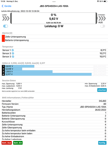

4 100ah Batterien bei Shenzen Basen gekauft, einer defekt.

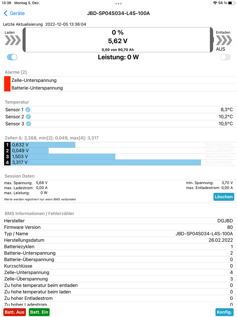

Hallo Leute! Leider habe ich keine große Erfahrung mit Foren, sollte dieser Beitrag in der falschen Abteilung gelandet sein, tragt es mir nicht nach. Und von Lifepo4 selber bauen habe ich auch keine Ahnung, darum habe ich bei Basen am 5. September 4 einfache 100ah Batterien bestellt, eine für mich und 3 für einen Freund, die am 5. Dezember ankamen. Uff. 3 Akkus wirken gut, Spannung über 13,3v. 2 Akkus haben Bluetooth, die beiden anderen wohl nicht. Der defekte aber schon. Während im guten Akku 4 Zellenspannungen von über 3,32 grün angezeigt wurden hatte die 4. Batterie eine Spannung von ca 5 Volt und bei den Einzelzellen war nur eine grün mit 3,3v, die andern drei gingen runter bis 0,04v (siehe Screenshot). Außerdem klappert es laut in der Batterie, wenn ich sie schüttele, die anderen Batterien sind fest und lautlos. Die Ketons waren nicht beschädigt und die Akkus gut verpackt. Sieht nicht nach einer guten Endkontrolle bei Basen aus. Wenn ich ein Ladegerät anschließe, springt die Zellenspannung bei allen Zellen gleich in den Bereich von über 3,3v aber „laden“ wird nicht angezeigt. Schon komisch. Habe natürlich sofort bei „Betty“ von Basen reklamiert, sie wollte Fotos und Movie haben. Habe ich ihr auch gesendet, Messwerte, Appscreenshot und ein MOV vom Schütteln und klappern. Nun ist erstmal Stille eingetreten. War vorhin auf der facebookseite von Basen und habe berichtet, angeblich wird Betty sich bald um mich kümmern. Bin gespannt.

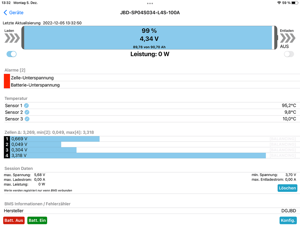

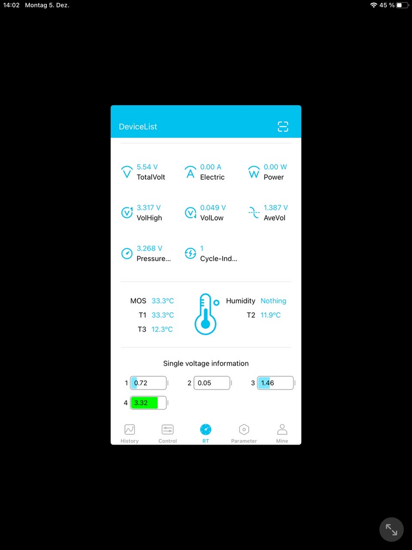

Sorry für die späte Antwort, Andreas, klar ist das ok. Ich habe auch noch einen Screenhot mit einer anderen App zu bieten. In Zukunft gucke ich mal schneller rein.

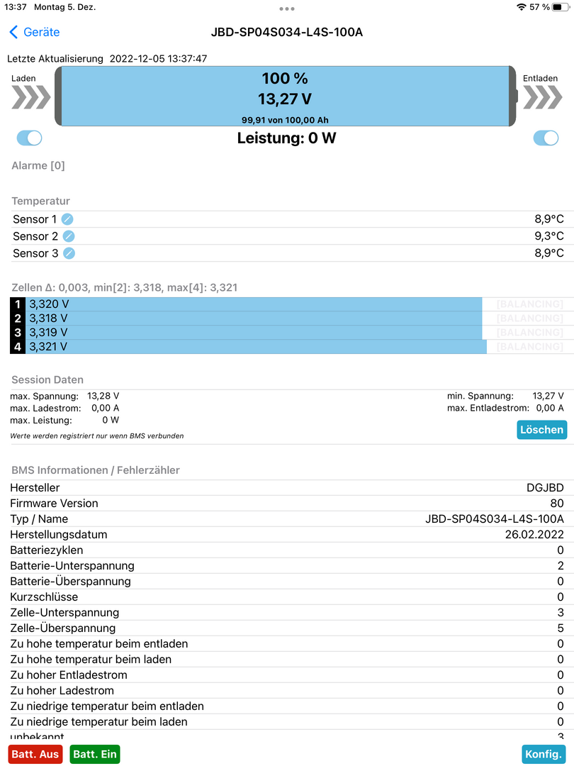

Und so sah das bei der guten Batterie mit Bluetooth aus….

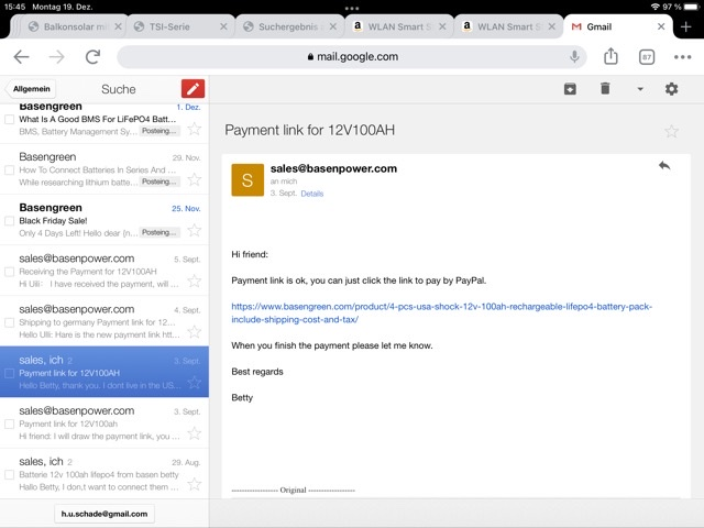

Ich habe den Kontakt über AliExpress angebahnt und dann schrieb mir eine Betti Wang von BasenGreen. Ich hab mit ihr verhandelt, sie hat mir daraufhin einen Paymentlink für sales@basengreen geschickt, hab ihn mal als Screenshot beigelegt. -Natürlich habe ich nach Erhalt der Akkus sofort reklamiert,
