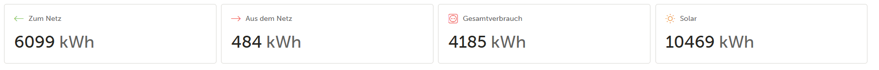

Darum. ~150W Eigenverbrauch deckt sich mit der Victron Darstellung:
10469kWh
+484kWh
-6099kWh
= 4854kWh Verbrauch und nicht 4185kWh
Es fehlen 669kWh. teilt man das durch die aktuellen 5844h diesen Jahres kommt man auffällig gut in die Region von ~114W Dauerlast = Eigenverbrauch vom System
Interessante Darstellung von Victron sag ich nur und Verständnis von "Gesamtverbrauch". Aber wenn man es weiß, naja.
Zurück zum Hauptthema. Aus meiner individuellen Darstellung könnte man jetzt auf die Idee kommen, sich die 484kWh Netzbezug durch Optimierung der 669kWh Eigenverbrauch einzusparen. Das ist aber nicht Realität. Die 484kWh sind bewusst gezogener Netzstrom vom E-Auto-Laden. Ich hatte nie eine Situation, dass ich das Victron über Netzstrom versorgen musste. Insofern sind bei mir 669kWh × 0,147€ (Opportunitätskosten PV-Vergütung) = 98€ als Betriebskosten für 8 Monate, ~147€ pro Jahr bei mir. Dafür und inklusive der Ersparnis durch die Leistungsfähigkeit, die das System liefert, sehe ich keine Option, daran etwas sinnvoll zu ändern.
