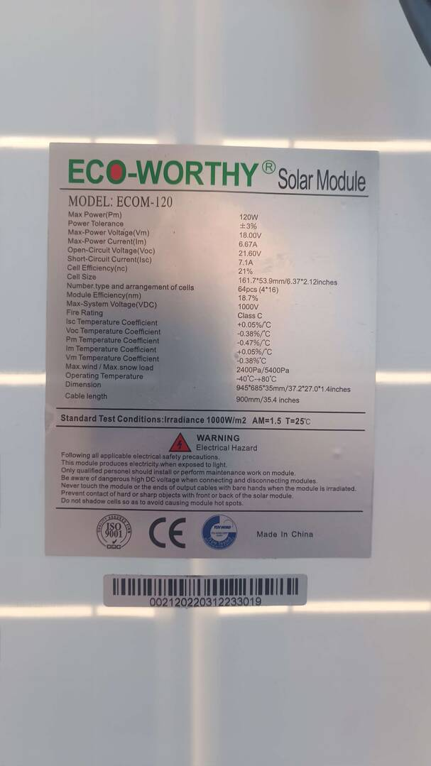

Und zwar habe ich folgendes Problem. Ich habe 3 Module (100W/120W/100W).
Wenn ich immer jeweils 2 Module in reihe schalte und diese an den Wechselrichter packe funktioniert alles, packe ich alle 3 an den Wechselrichter sagt mir meinHoymiles HM 350 das es einen Fehler AC Netz ungültig.
Ebenfalls funktioniert es nicht wenn ich zwei Module in reihe angeschlossen habe und eins parallel. Alle Module haben eine Spitzenspannung von 18 Volt. Der Wechselrichter läuft ab 22 Volt an deswegen müssen zwei Module in reihe sein.

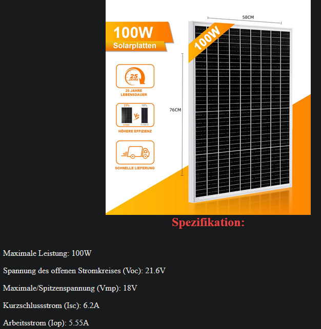

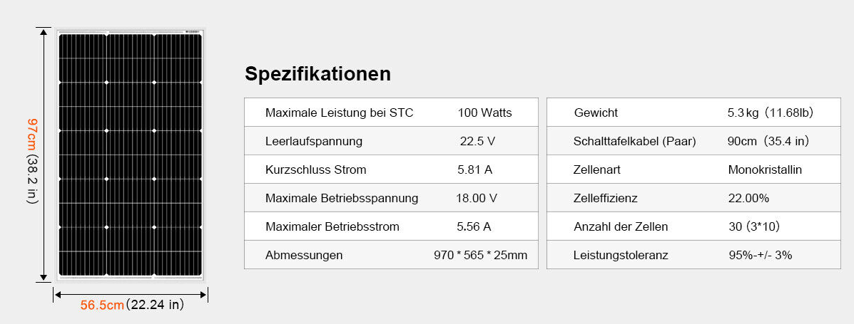

18 Volt Spitzenspannung? Unwahrscheinlich.
Wahrscheinlich ist das mppt Spannung.

Leerlaufspannung bzw Voc, alle über 20 Volt.
