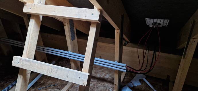

So, nach langer Zeit erweitere ich mal den Beitrag. Hab nun alles am Laufen.
- DC-Verteilung:
- Gesamtansicht der Wechselrichter
- GAK unterm Dach (Ja, keine Sicherungen, nur Ü-Schutz)
Habe die PAS mit 16qmm auf die Haupt-PAS im Keller (Anbindung Ringerder) gelegt, die beiden GAKs mit 16qmm Kupfer versehen und
auf die Modulschienen mit 25qmm Alu auf die PAS im Dach.
- Dachdurchführung der Kabel (Wind und Wasserdicht)
- Westdach bekommt seine PV Module (Holzschienen System, da ich alles selber gemacht habe. Unten ein Holzgestellt zum anlegen der Module, dann aufstellen der Module auf 35Grad und mit Seil nach oben ziehen. In der Horizontalen habe ich Schalbretter genommen und seitlich geschoben), hier sieht man auch den Potentialausgleich der Schienen
