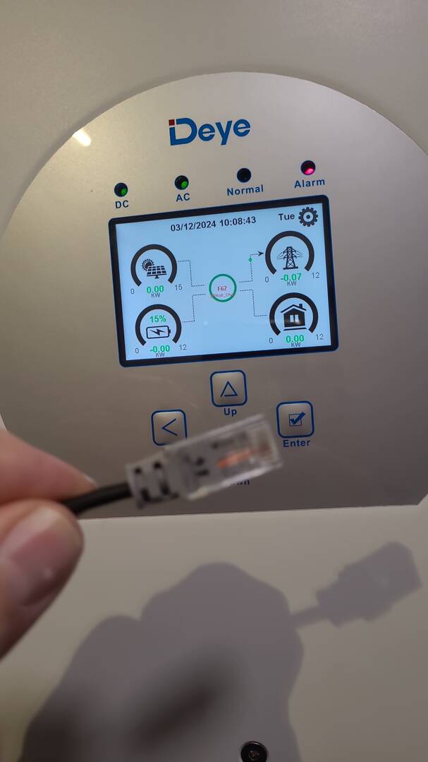

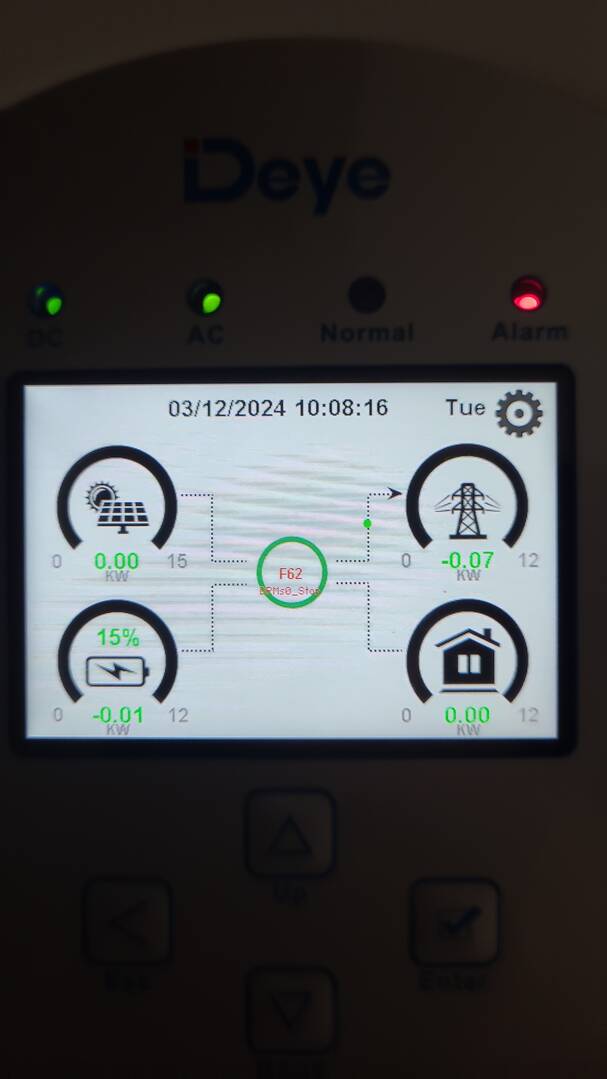

Ich habe jetzt die DRM Platiene am laufen.
Beim ziehen vom grauen Stecker (öffnen der Kontakte 3/4 ) an DRM buchse schaltet der Wechselrichter alles ab. Es geht wohl auch 30% und 70%.
@ingosolar
wird das aktzeptiert ? oder schaust du nur obs geht. Der VNB hier hat abgelehnt mit 3 x deye, da die nicht mit Rundsteuerempfänger zugelassen sind. Da ich Victron habe kann ich da leider nicht helfen. Wenn das mit deiner Lösung klappt würde ich ihm mal das Forum empfehlen.
