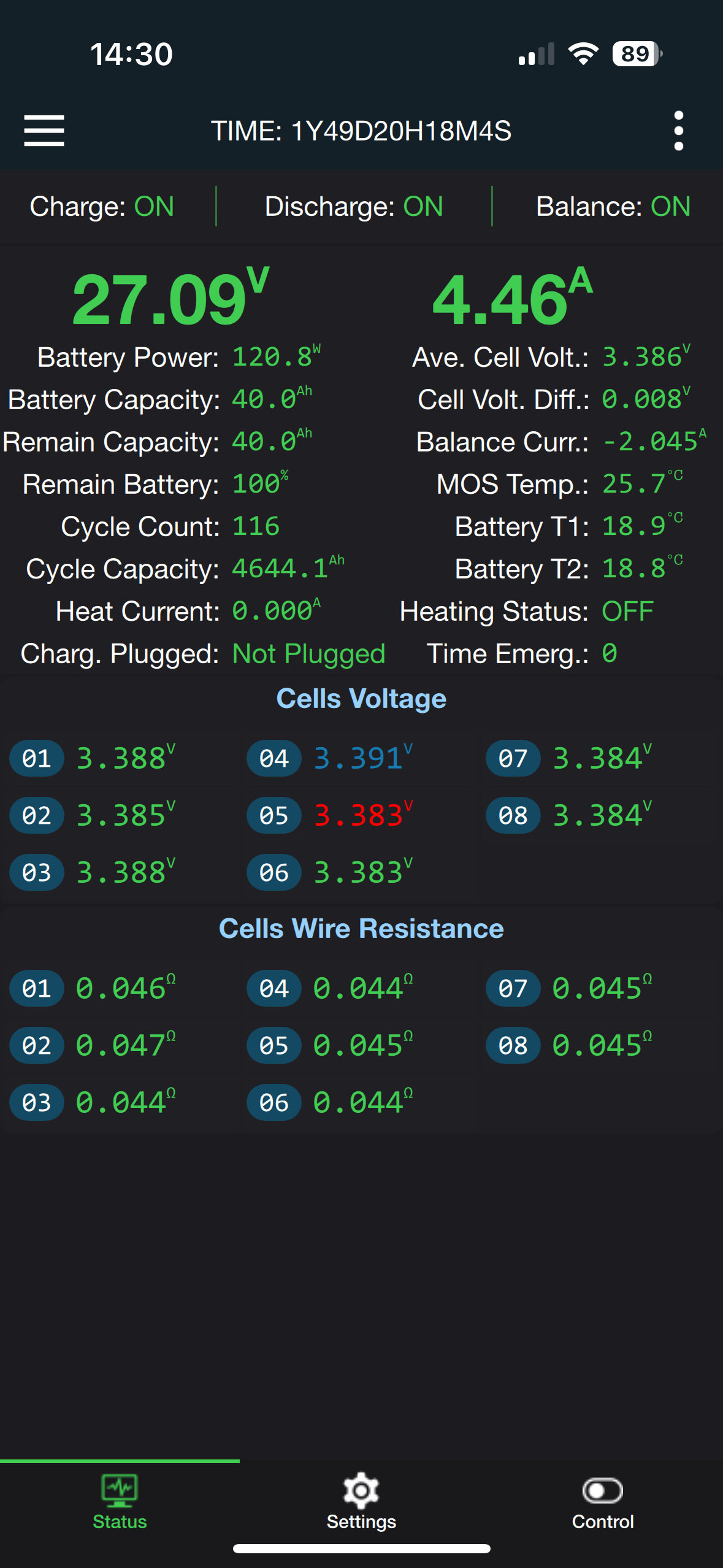

hier mal ein 8S Pack den ich aus verschieden alten 40Ah Winston Zellen gebaut habe, funktioniert seit >1 Jahr fehlerfrei.

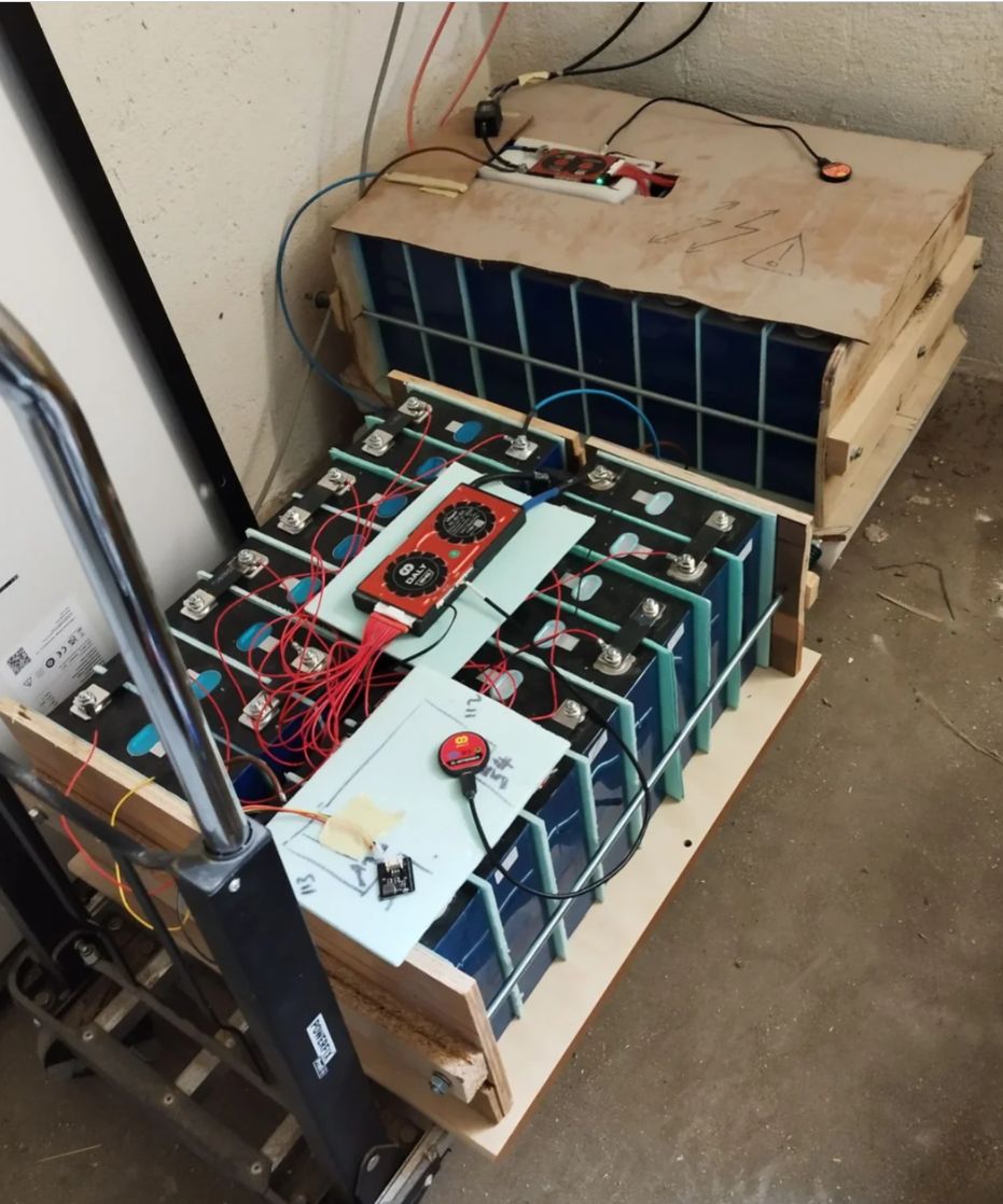

Und ja, irgendwann baue ich ein gehäuse drum, habe noch alte ytong blöcke.

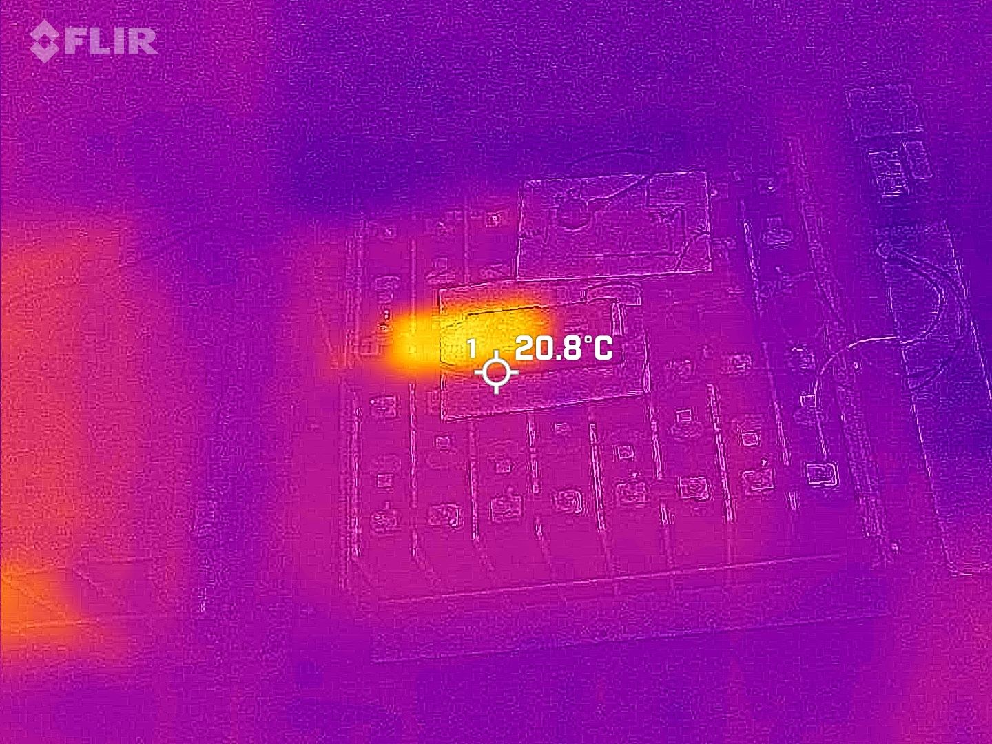

Ja ich weiss ist hässlich. Der 280ah kommt dann später auch an die wand, runter vom rolli, und dann werden die leitungen bei maximallast mit der FLIR inspiziert. Da findet man kritische stellen.
Der hintere akku hat seinen zweiten sommer durchstanden. Problemlos.
