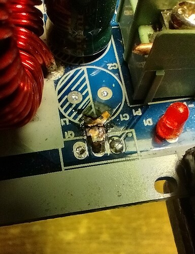

Ausfall durch Überstrom
Als Beifang der Schaltplanerstellung habe ich einen reparieren können, der duch hohen strom ausgefallen war.
Die verbindung zwischen plus der Eingangselkos und dem mittelanschluss des fets ist auf der oberseite der platine. Halb unter dem kondensator, verdeckt von der Enge zum Fet und zum Kühlkörper.
Nur 2,5 mm breit. Durchgeglüht. Kann man auf der Unterseite durch einen Draht flicken/verstärken.

Ich hab auch zwei schwarze: beide schlecht. Einer funktioniert garnicht, einer mit schlechtetem Wirkungsgrad und hoheren Verlusten. Zu sehen ist nichts, hast du eine idee was die beim Kopieren verbockt haben?
Update: habs gefunden.
Na, wer sieht es?
ganz seltsame Widerstandswerte
Ehrlich? Sind deine anders?
Muss ich selbst mal schauen.
Manchmal hat schauen die seltsamsten Erfolge....
Hier ist mein Angebot ganz anders: schau genau in der Mitte.
Wer rechnet denn mit sowas?
Das ganze ist ein Lehrstück. Für Fehlersuche. Ist etwas, was ich vor mehr als 30 Jahren gelernt habe. Und bin immer wieder stolz drauf, wenn es mal funktioniert.
PS: es ist eine lernbare Methode. Hab ich hier auf dem board schonmal publiziert. Wer es nicht kennt, darf mich fragen.
gebrochenes IC?
Volltreffer.
