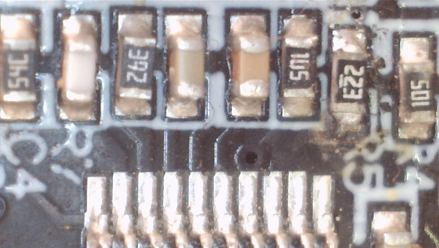

Ich muss ja ergänzen, dass ich ICs von 3 defekten Wandlern hier habe.
Und ein Video, wie man smd gehäuse tauscht, hab ich auch schonmal gesehen. Aber ob das bei dem Pinabstand des lm25116 noch klappt...
Ist ein sportlicher Versuch. Sinnhaft - im Sinne eines echten Reparaturversuch - ist das - da hast du recht - nicht.
Mein schwarzer Regler hat LM5116 drauf und diese Widerstände
halte den kaputten IC für Folgefehler
hab Anfang 90er noch Herculeskarten repariert da war fast alles in 1 IC so 80pins ungefähr, die hatten halben Pinabstand von dem hier. Ging auch, Kolophonium ausm Wald machts einfacher, frisch noch weich geht am besten

In etwa schon. Aber ablöten mit Heißluft.
Ich hatte eher im Auge, beim Auflöten auch Heißluft zu benutzen. Mit speziellem Flussmittel, welches anscheinend extreme Oberflächenspannung beim Zinn erzeugt.

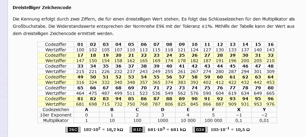

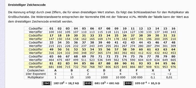

Die Widerstände sind entweder der alte 3 Zahlencode.
Oder teilweise der neue 3 Stellencode mit einem Buchstabe..
Habe 4 überprüft, Werte sind gleich.
