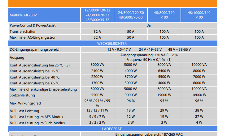

Wir haben folgendes Szenario: Der abgebildete Wechselrichter ist ein 3-Phasiger Fronius 10.0-3-M. Der Multigrid ist ein Multiplus 5000.
Wenn nun das Netz wegbricht, kann der Multiplus die Phase über die er angeschlossen ist mit dem darauf liegenden Akku mit Strom versorgen.
Der Wechselrichter tut... nix und so ist selbst wenn das Netz am Tag ausfällt keine direkte PV-Nutzung möglich, sondern nur Akku auf einer Phase.
Hat jemand eine Idee ob es Wechselrichter gibt, die Schieflasten erzeugen können? Also L1, L2 macht nix (geht auf PE) und L3 liefert 20A?#
Klingt wie eine heikle Angelegenheit. Wenn das nicht geht, was wäre die günstigste Option? ein MP2 auf jeder Phase, die alle an dieselbe Batterie gekoppelt sind?
Im Netzausfall würde der PV-Wechselrichter so nach wie vor Spannung auf allen 3 Phasen und man müsste ihm zumindest "vorlügen" können, dass da noch ein Netz ist.

Option 1)
Drei Multiplus 2 und ein 3 Phasen Netz bauen. Hier dann die 1:1 Regel beachten.
Option 2)
Den Wechselrichter gegen 2 einphasige WR tauschen und einen davon hinter dem MP2 an ACout anschließen (1:1 Regel !)
Option 3)
Alles so lassen wie es ist und ein paar Module für Notstrom über MPPTs direkt DC an den Akku anschließen, ist dann auch Schwarzstartfähig.

Danke fürs Aufzeigen der Optionen.
Option3 erreicht aber nicht wirklich das Ziel oder? Wenn ich von meinen 34 Modulen 4 in einen weiteren String auslager (S1/S2 = 15 Module, S3 = 4 Module), dann kann ich den Akku zwar auch im Netzausfall-Fall mit Strom versorgen und die entsprechende Phase liefert Strom, der Wechselrichter ist aber trotzdem tot.
Um den Wechselrichter wiederzubeleben, brauche ich schon 3 MP2 mit entsprechender Kapazität (also 48/5000, bei meiner 15kWp Anlage).
Hier hab ich aber noch ein Verständnisproblem: Die Gerät sind ja in dieser Reihenfolge verschaltet: Netz -> Wechselrichter -> MP2, wenn ich nun in dieser Reihe hinter dem Wechselrichter 3 MP2's habe, die dort ein 3-Phasen Netz aufbauen, kann der WR dann damit überhaupt was anfangen und nimmt seine Arbeit wieder auf?

Muss nicht dreiphasig sein im Notstromfall. Mein Problem ist gerade eher das im Notstromfall der 3P-Wechselrichter ausfällt und die Module nicht mehr nutzen kann sondern nur noich Strom aus der Batterie kommt, bis die leer ist.
Mein Wunsch wäre, dass auch im Notstromfall noch Energie von den PV-Panels genutzt werden kann.

Funktioniert denn dein dreiphasiger solar WR nur wenn er auf allen drei phasen netz/50hz hat?
Oder reichts wenn da eine phase 50hz hat?
Eine Phase langt nicht.
Scheint eine grunsätzliche Einschränkung bei 3P-WRs zu sein. Entweder alle oder keine Phase.
