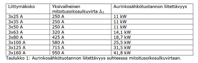

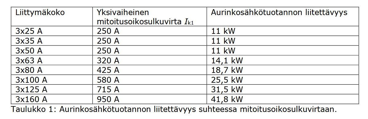

Hier in Finnland können die in jede Verbrauchsstelle reingehen und schauen was das Problem ist, also kriegen die auch ne Warnung wenn die Trafos überlastet werden und sowas. Oder die Kabel.
Hier in Finnland sind die Kabel bis 3x50 A anscheinend alle gleich (https://energia.fi/wp-content/uploads/2025/06/YA-9-23-Pientuotannon-liittaminen-sahkonjakeluverkkoon-paivitetty-20250602-Final.pdf)
Auf Seite 9 Anschlussgrösse, Kurzschlussstrom eine Phase (minimum Kriterium), Anschlussgrösse PV max
