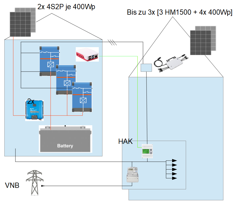

Aber mal doch mal eine Skizze was Du da vor hast?
Ich verstehe bislang

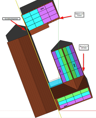

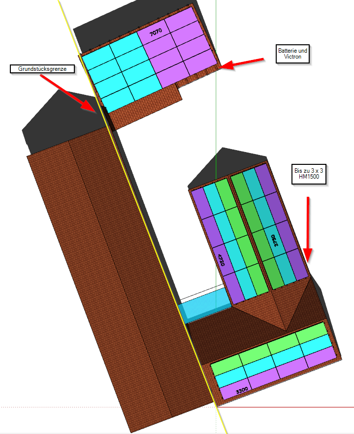

Hier mal ne Dachansicht (unten ist Süden)
In der Kammer (Scheune) ist der einzige Platz wo ich die Batterie (Kälte/Hitze) unterbringen kann, Keller gibts keinen.

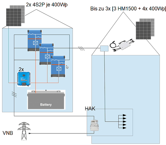

Alternativ könnte ich die 5x6mm² nur aufs Dach und nicht bis zur Kammer ziehen und am HSK mit anklemmen, dann kann ich im Winter aber die Batterie nicht über den AC Out laden.
zeichne doch bitte mal einen groben Schaltplan, ich verstehe es zugegeben immer noch nicht
will mich an der Stelle auch nicht mit Dir streiten, jeder kann machen was er will
Aber alleine schon "3 x MP 2 " - in 95% der hier diskutierten Installationen unnötig

Jede sinnvolle Kritik überdenke ich dankbar. Mache nachher mal ein groben Plan.
