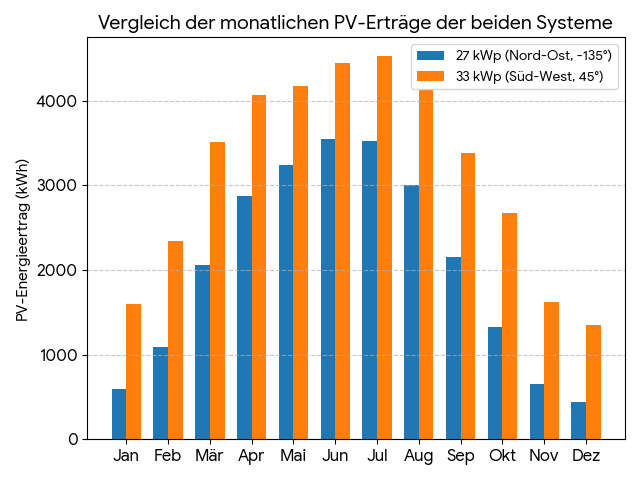

Wir planen eine 20kwp Anlage in Tirol für unsere 3 Wohneinheiten.
Landesförderung geht nur bis 20kwp, ab 30kwp braucht man einen NA Schutz laut Netzbetreiber. Aus diesem Grund würde ich sehr gerne auf den jeweiligen Zählpunkt eine PV montieren. (Smartmeter verbaut.) So hätte ich die maximale Förderung und weniger Auflagen.

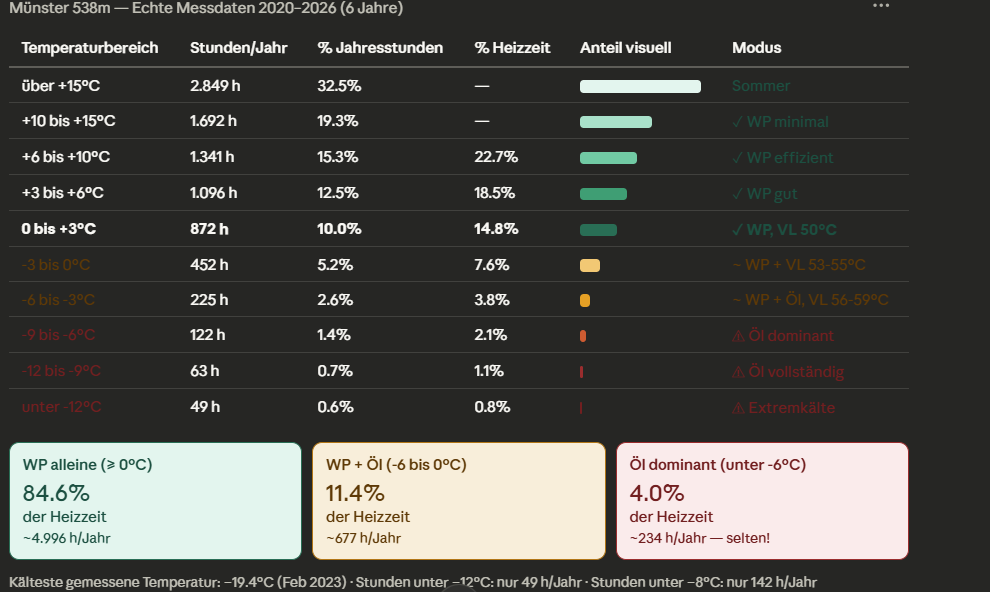

Wir sind eine Familie, der Onkel würde uns den Zähler für die Förderung “freigeben”- will sich aber finanziell nicht an der Anlage beteiligen. Wir wollen jetzt auf eine ÖL/ WP Kombi umsteigen (70° Vorlauf im tiefen Winter - wollen über 0 grad nur mit WP fahren). 8000l p.a. Öl/ ohne E Auto und WP aktuell 28.000kwh p.a. für unsere 2 Haushalte (Sohn und Eltern, großes Haus)
Über eine Energiegemeinschaft würden wir unsere Überschuss schon wieder günstig an ihn verkaufen. Jedoch haben wir das Problem, dass natürlich ein gemeinsames System deutlich Effizienter wäre (WR im Master Slave modus bzw. Victron System).
Die PV kostet mit leichter Eigenleistung bei Installation 20.000 vor Förderung (Aiko 490).
Habt ihr eine Idee wie wir das am besten Lösen könnten?
Ich hätte jetzt entweder Deye mit Deyness speicher angedacht (3*20kw WR und 3 mal 20kwh Akku) über Niedervolt Akkus. Da würden dann aber alle Leistungen die in dem einen WR produziert werden an den anderen abgegeben werden- über die Akkus laufen.
Ich hätte mir überlegt sonst zwei Nulleinspeiser und alles intern aufteilen und über den letzten Punkt dann den Überschuss einspeisen.
Victron wäre die alternative, der Installateur will aber 45k was ich sehr viel finde und die Amortisation stark nach hinten schiebt.
Gesamtjahresertrag berechnet ca. 62.000kwh

Das sind sehr viele Themen gleichzeitig. Eine Gliederung der einzelnen Bereiche wäre übersichtlicher.
Wie groß genau soll nun die PV werden?
Willst du die PV nun /3 teilen?
Wie soll prioritätenmäßig geladen werden?
Ab 01.10 gibt es Peer-to-Peer Verträge. Da könnte man den Strom innerhalb eines Hauses wie bei einer GEA umlegen. Nur die Aufteilung wie musst du festlegen. Mit einer 30kwp Anlage erzeugt ihr keine 62 000kWh. Wohin mit dem Rest? ÖMAG?

Die Anlage sollte 60kwp sein- sorry! Anträge sind 3 mal 20kwp, insg. als 60kwp. Um das ganze aber intelligent und effizient zu steuern macht es eig. nur sinn eine große Anlage zu bauen mit 60kwp (3* Victron 10kw + 1 mal Fronius 30kw) .
Theoretisch kommen wir auf 62k (PV -GIS).
Theoretisch kommen wir auf 62k (PV -GIS). Die Anlage sollte 60kwp sein- sorry!

Wie gesagt, wir überlegen auch eine 20kw Lamda zur Ölheizung um die 8000l Heizöl deutlich zu reduzieren. Zusätzlich 2 1000l Puffer mit Heizstäbe.

Deshalb der Plan die Ölheizung behalten und den so gut es geht mit der WP zu arbeiten, den Rest mit Öl…

Weia. Wie groß ist denn die notwendige Heizleistung? Kannst du es irgendwie schaffen, bei Auslegung -20 auf unter 60° VL zu kommen? Bessere Heizkörper in den schlechtesten Räumen?
