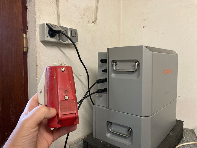

Ich glaube, ich habe Dich schon verstanden, siehe dazu Fotos, ich habe nur die Falschaussage zur Dimensionierung des blauen N(eutralleiters) kritisiert (dazu YouTube-Film gucken).
3-er Feuchtraum Steckdose, an einer Phase hängt eine Jackery Home 2000 “Balkonkraftwerk”…

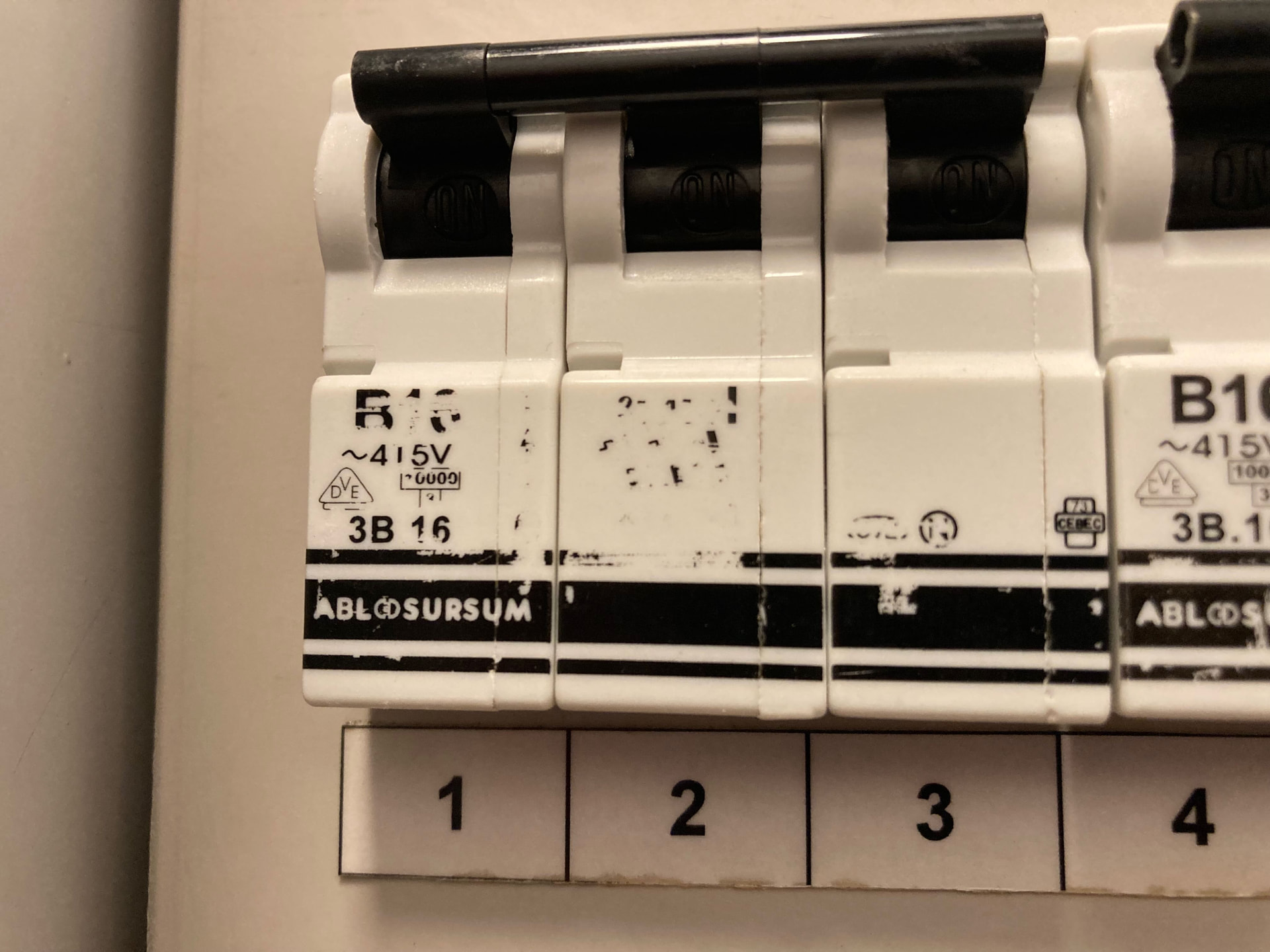

…JETZT fliegt die Sicherung aus irgendeinem Grund, wenn Du dann die Dose aufmachst, um zu schauen, was los ist, warten da noch zwei aktiven Phasen, wenn Du aus irgendeinem Grund getrennte Sicherungen im Spiel hast, genau deshalb die normalerweise verbundenen Sicherungen weiterhin nutzen !
Mit 2 Elektrikern durchdiskutiert, warum mache ich das überhaupt ?
Von dem Ex-Drehstromanschluss geht es direkt abgesichert in den Hauptverteiler, da ein Teil der Elektrik aus 1976 stammt, will ich möglichst keine normalen teilweise alte Leitungen ohne PE mit zusätzlichem Strom stressen, sondern kurz vor dem Zähler rauskommen und alle im Haus glücklich machen….und der Shelly Pro 3EM zeigt, wie wenig Strom noch durch den Zähler kommt :slight_smile:
ACHTUNG: Es handelt sich um eine ordentlich verlegte und abgesicherte5x 1.5mm Leitung, die nur für einen einzigen Zweck genutzt wird, alle anderen Basteleien wie 1 Phase auf 3 Anschlüsse einer CEE Dose sind natürlich lebensgefährlich (und dann kann auch schell eine N-Überlastung auftreten)…..
