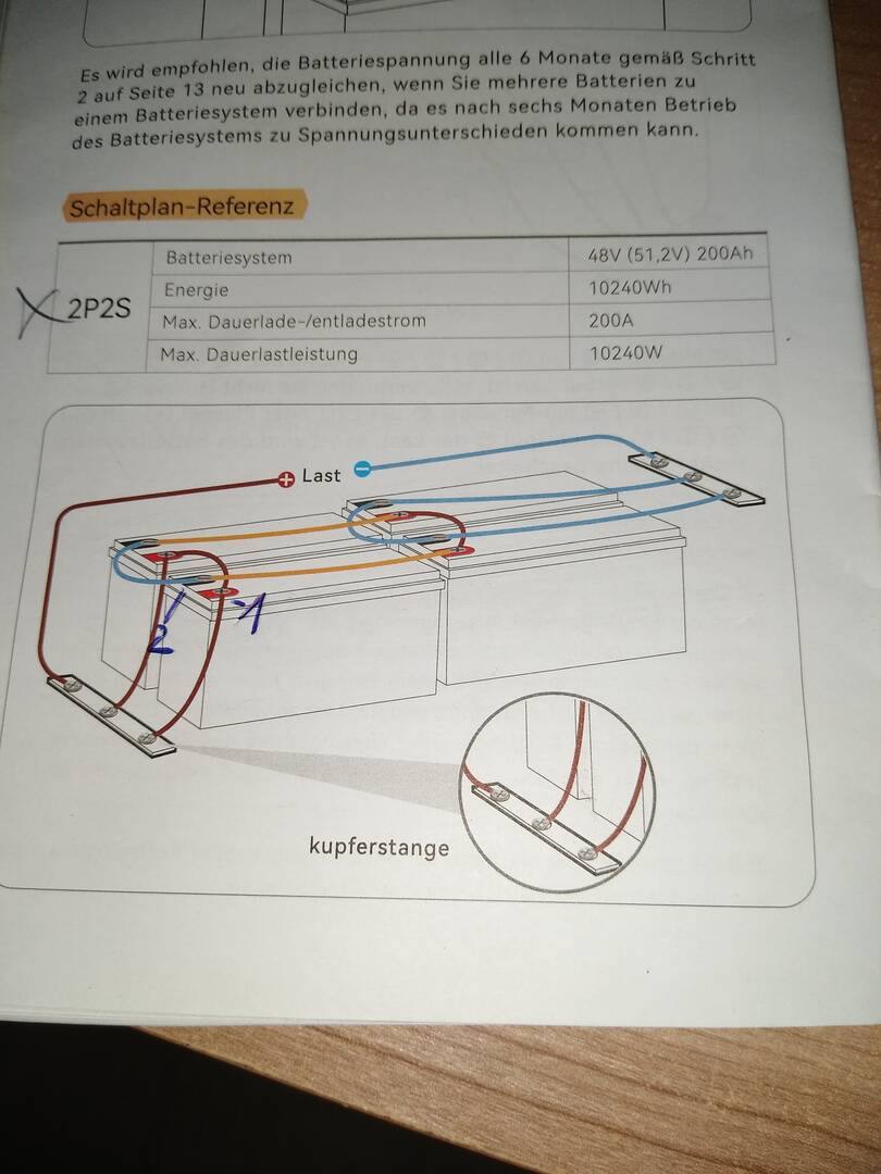

Hallo Gemeinde...
Ich hatte mir auch die Balancer mit Display bei eBay besorgt.
Bei dem Anschluss an ein 4x 25,6 V /100Ah Akkupack verschalten zu 51,2 V/ 200Ah nach dem Anschlussplan ( siehe Bild) von Power Queen ist mir der Balancer abgeraucht. Lt. Datenblatt ist der auch nur für max. 30 V geeignet. Ich habe den in der Reihenfolge 1 ...dann weiß 2 und dann kam der Qualm. Was ist schief gelaufen? Die Reihenfolge des Anschließen oder die Verkabelung der Akkus?
Gruß Hajo
@ Hajo
Habe den Balancer HAL12L-2S24V mit display. Ich habe ihn gestern eingebaut und heute hat er schon gewerkelt.
Zur Sicherheit habe ich in der weissen Leitung eine 15A Schmelzsicherung eingebaut.
In meiner engl. Anleitung steht die folgende Verbindungsreihenfolge (übersetzt von mir!):
  • Rotes Kabel an + Pol
  • Schwarzes Kabel an - Pol
UND ERST DANN das weisse Kabel an die Mitte!
So wie ich bei Dir die Reihenfolge lese, war sie wohl falsch.
Wahrscheinlich hast Du auch keine Sicherung verwendet.
Wurden die Spannungen der Komponenten vor dem Verschalten gemessen? Bei mir war eine minimale Abweichung, obwohl sie schon tagelang parallel liefen.
Nachsatz: Die max. 30V beziehen sich wohl auf 1 Akku der Serienschaltung 2S (Ladeschlussspg. LFP mit 8S ist ja um 29V. Spg. zwischen + oder - und der Mitte (weiss)).
@photoncatcher
Vielen Dank für die Antwort. Mit Google Übersetzer hab's ich dann auch verstanden. {green}:sweaty:
Auch die Anschlüsse bei der Art des Anschlussplan der Akkus.

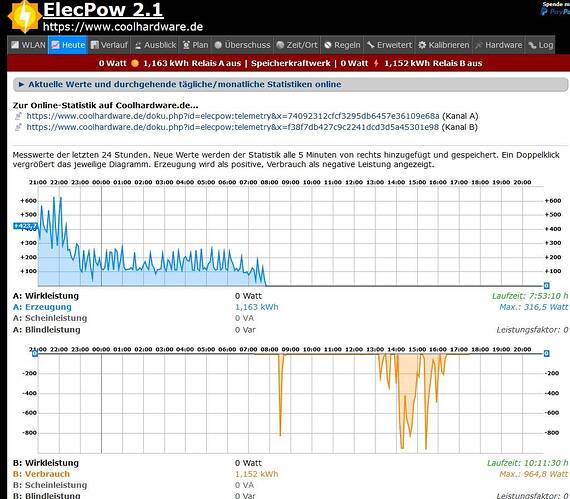

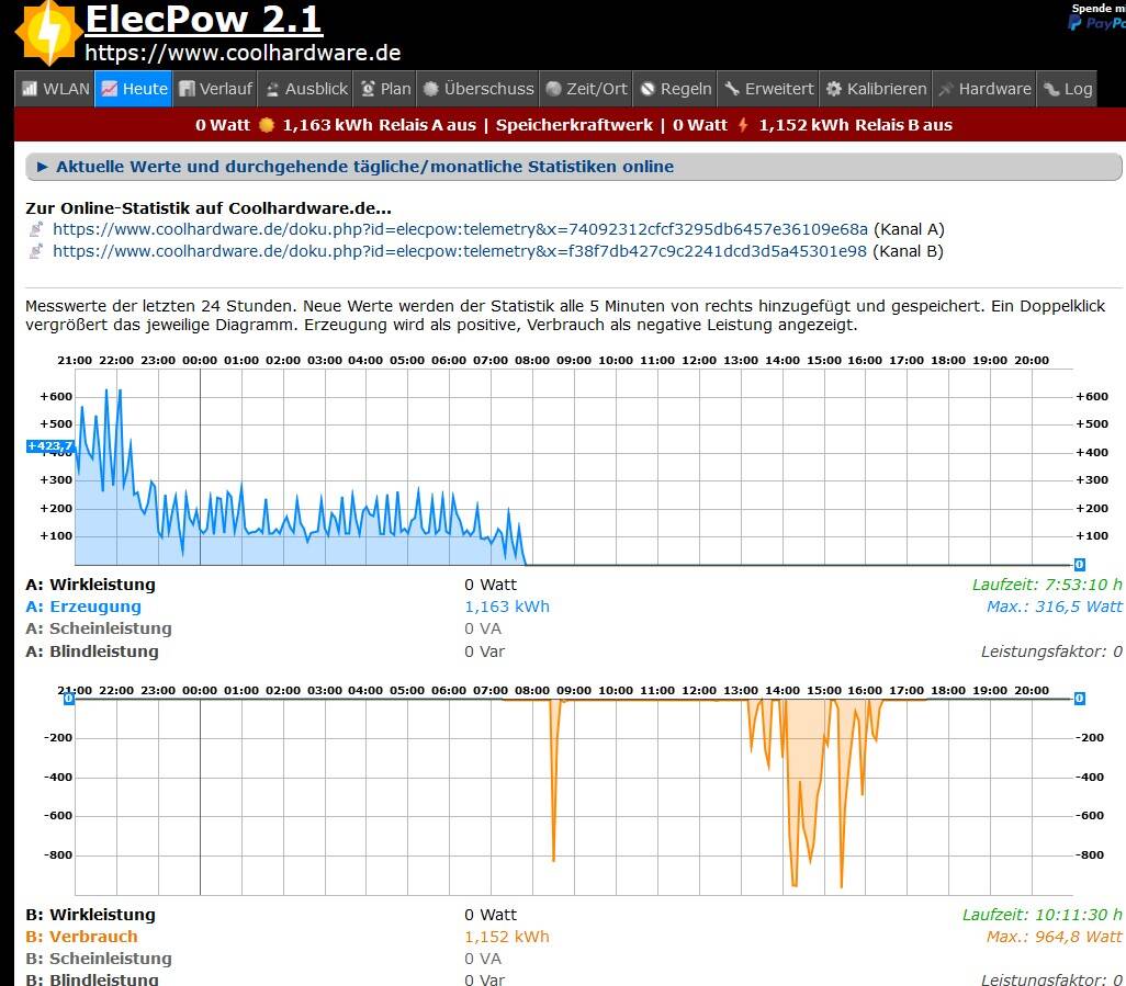

Es gibt noch eine super Alternative zu den Shellys (die auch sehr gut sind). Elecpow eine freie Firmware für ESP32 basierte Schalter. Interessant ist hier der Sonoff Dual R2. Der hat 2 Relais die getrennt Verbräuche aufzeichen und über Astro Schaltfunktion das Ladegerät und den Wechselrichter beliebig schalten können. Zusammen mit einem ESP8266, Lesekopf, neuem Zähler und Trucki package für <40€ (Dual R3, ESP8266, Netzteil und Lesekopf) Elektriker nicht notwendig....
Funktioniert hier Astrein.
Ciwa
