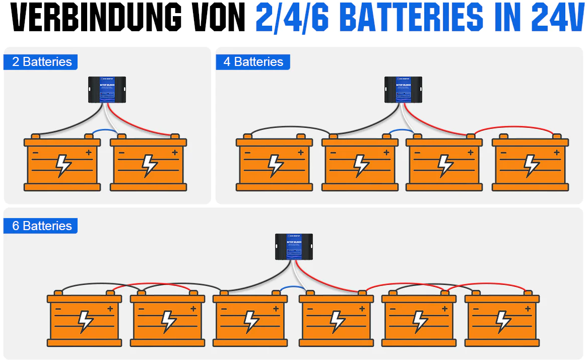

@woba Schau mal die folgende Grafik.
Die Verschaltung sieht mir so aus, als ob der Equalizer dort in der 4 Batteries Variante 24V pro Eingang aushalten müsste.
Die Grafik habe ich auf der Seite von Eco-Worthy gefunden.
Es gibt leider kein Datenblatt auf der Seite, aus dem es eindeutig hervorgeht.
Vielleicht da mal anfragen, ob es so funktioniert.
Hoffe, es hilft.

Das Problem bei Reihenschaltung von LiFePO ist nicht irgendwelche Ungleichheit, sondern die Spannungsfestigkeit der Mosfets im BMS, die die Leistung abschalten im Notfall. Diese haben die Summe der Gesamtspannung zu schalten, und dafür müssen sie ausgelegt sein. Sind sie es nicht, Dann legieren sie beim ersten Versuch einer Abschaltung durch und werden dauerhaft leitend. Was der Aufgabe eines BMS nicht gerade förderlich ist, und dummerweise merkt man es auch nicht im normalen Betrieb.
Und in einem 12V BMS sind häufig 30V Mosfets drin, die bei 24 V, zwei Akkus in Reihe, Knall an der Grenze sind, und bei 48V weit draußen.

also ich hab jetzt 2 der Balancer von Link entfernt (die sie mir gefertigt hatten) in Betrieb. Sie gleichen effektiv bei über 52V Gesamtspannung aus. Darunter sind die Differenzspannungen (bei meinen zwei 24V-Packs) nicht so groß bzw. Bei sehr kleinen Ausgleichsströmen schon 0. Da ich jetzt keine Balancer mehr über habe aber nochmal der Hinweis, dass ihr dort direkt anfragen könnt und Euch einen Satz fertigen lassen könnt. Das ging recht schnell (unter einer Woche) und konnte dann via Paypal bezahlt werden.
