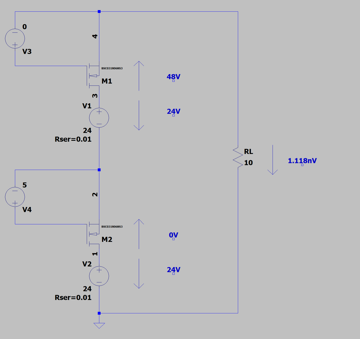

Du hast glatt Unrecht. Das ist mir in einem Testaufbau passiert, und ich kann das elektrisch erklären.
Welche Spannung liegt an einem offenen Schalter in einem Stromkreis an, der aus mehreren reihengeschalteten Spannungsquellen und einer Last besteht?
Das kannst du selbst.
Das ist die Begrifflichkeit, bei der bei dir was schiefgeht. Die Reihenschaltung bleibt eine Reihenschaltung, auch wenn du einen Schalter öffnest.
Das gilt mit last auch dann, wenn du zwischen den zwei Akkus trennst, dann bleiben sie über die Last verbunden, in Reihe.
Bin ich nicht, sondern du akzeptierst sie nicht.
Ich kann auch sagen: im geschlossenen oder durch Schalter geöffneten Kreis addieren sich alle Spannungen zu null.
Streng nach meiner Regel oben:
+50 V +(-25) V + X V gleich null.
Folgt: X = - 25 V.
Oder minus an Ground 25 V.
Bitteschön:
M1 ist gesperrt, M2 schaltet durch. Die Drain Source Spannung von M1 ist dann 48V, die Summe der beiden Einzelspannungen der Batterien.
Nachdem man dir, trotz einer latent genervten Unberatbarkeit, in 8 Beiträgen Zeit aufgewendet ( besonders Telekatz) und imme freundlich zu helfen versuchte,fände ich ein einfaches Danke schon angemessen.
Dann hoffe ich mal, dass alle von dir Beratenen sich zur Sicherheit auch noch weiter informieren.
Danke für die Arbeit und das tolle Diagramm. Ich habe mir erlaubt, einen Link darauf in meine Technik Anleitung zu setzen.
[quote data-userid="25600" data-postid="165844"]
Wenn ich bei "Telekatz" etwas gefunden hätte was halbwegs sinn macht hätte ich mich natürlich bedankt.
[/quote]Du wolltest eine Zeichnung mit vorzeichenrichtigen Spannungen. Das habe ich geliefert. Ich hab's zusätzlich noch in LTspice simuliert. Am sperrenden MOSFET liegt die Gesamtspannung der Batterien an. Wenn die MOSFETs im BMS nur für 30V ausgelegt sind kann das BMS dadurch beschädigt werden.
[quote data-userid="25600" data-postid="165880"]
Ist bei handelsueblichen BMS der mosfet nicht eher auf der low side?
[/quote] Ist egal bei einer Reihenschaltung und ändert nichts am Ergebnis.
Die 0V und 24V pfeile neben M2 sind verwirrend.
[/quote] 24V ist die Spannung, die die Spannungsquelle V2 liefert. 0V ist die Spannung, die am leitenden MOSFET abfällt. Die Pfeile sind jeweils vom höheren zum niedrigeren Potential.

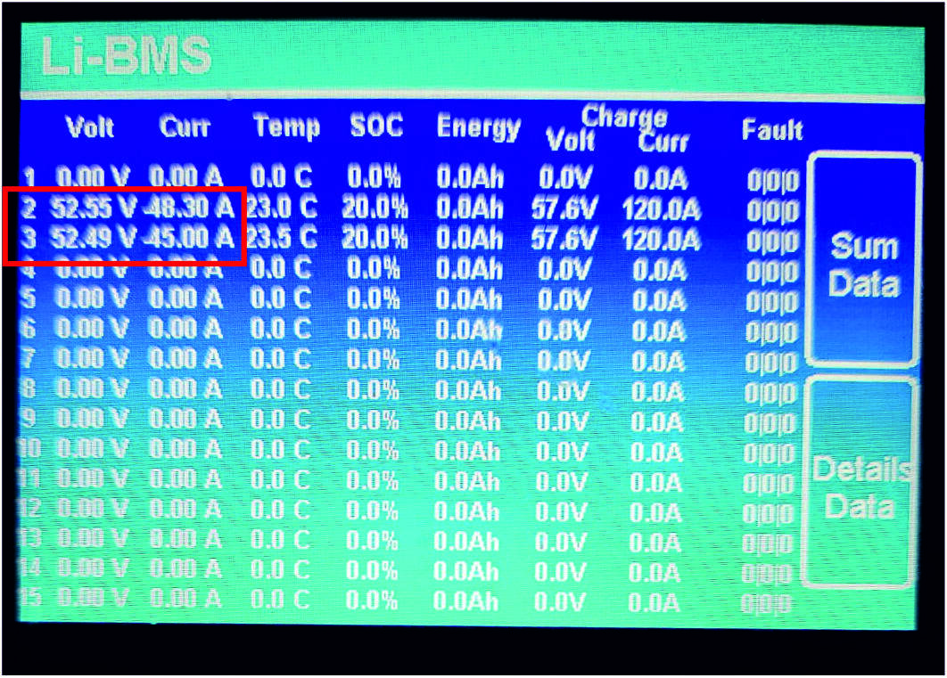

Ist schon ein recht alter Beitrag, aber die Lösung liegt doch im intelligenten Wechselrichter . Hier mal ein Beispiel meines Wechselrichters mit Batteriefunktion. Der Wechselrichter regelt meine beiden 56V Batterien so aus das sie bei erreichen von 100% unterschiedliche Ladeströme erhalten und dann bei 100% exakt gleich sind.
Siehe Bild
