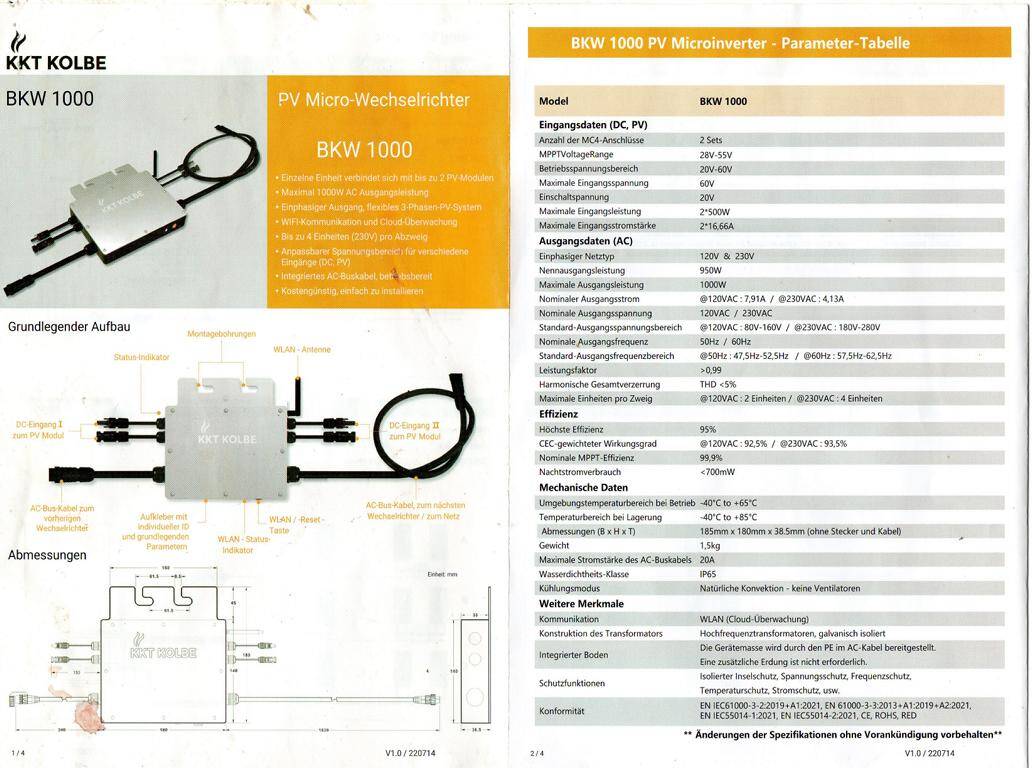

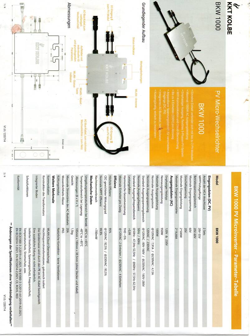

was für ein Wechselrichter befindet sich im Moment im "Bestand"? (Bild, Typenschild)
um was für Batterien handelt es sich? (Bild, Typenschild)
besteht die Möglichkeit noch mehr Solarmodule nachzuinstallieren?
vlt. kanns man mit dem vorhandenem und einem 1kW Laderegler das ganze ziemlich einfach umstricken., Gib bitte mal etwas mehr Information zum Bestand.
@win Da das Neuland für mich ist, habe ich mich hier dazu geäußert um meinen Horizont hierzu zu erweitern um Hilfe/ Ratschläge/ Unterstützung zu bekommen. Bisher bin ich recht zufrieden. In meinen Parametern steht "Betriebsspannungsbereich 20V- 60V" "Einschaltspannung 20V" "MPPTVoltageRange 28V- 55V" Ist es das, was du meinst bzw eines der drei?

also auch nicht 4 x 12V Systeme, sondern du baust aus 4 Zellen EINE 12V Batterie, das klingt auch schon viel vernünftiger.
damit hast du 4x3,2x230Ah = 2,944kWh Speicherkapazität und das ganze rück in einen vernünftigen Rahmen.
für dein Vorhaben fehlt nun noch
  • 1 Energiezähler
  • Wechselrichter für die Batterie
  • Ladegerät für die Batterie
plus der Krimskrams der die Sachen dann steuert und regelt ;), was ist dein Budget?, wie hoch ist der Sachverstand die Elektrischen Dinge zu verstehen?
ein ESS System von der Stange ist für diese Dimension nicht verfügbar aus dem Hause Victron.
es gibt einen Wechselrichter/Ladegerät in der 12V Kategorie Multiplus 12/800/35, der kann dein Vorhaben mit maximal 600W AC unterstützen und die Batterie mit 35A Beladen (kombination aus Wechselrichter/Ladegerät) hier kannst du deine Stromverbraucher aber nur am Ausgang anschliessen
es sei denn du baust vor das Gerät einen EXTERNEN NA Schutz. dann funktioniert der kleine Multiplus auch als ESS
ab baugrösse 3kW ist der NA Schutz im Multiplus2 verbaut. dieser macht aber nur mit 24 oder 48Volt akku sinn (es gibt beide) und sprengt den Rahmen mit deinen beiden Modulen.
Willst du aber eh noch mehr PV montieren ist der Gedanke eines MP2 24/3000 oder 48/3000 gar nicht verkehrt.
das ganze musst du mit deinem Geldbeutel klären, den eine positive Kosten/Nutzen-Rechnung wirst du nicht hinbekommen.
