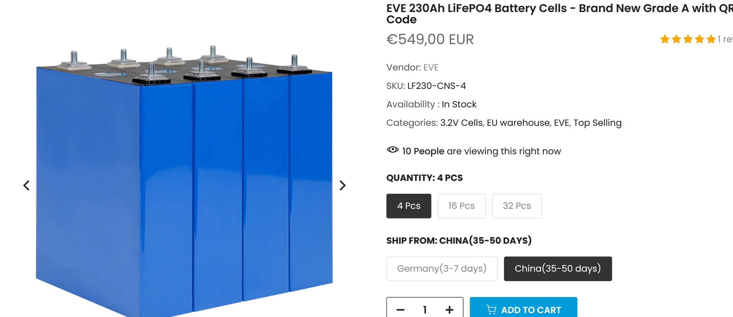

@helge zu spät, habe ja Batterien und BMS schon gekauft und will es jetzt durchziehen.

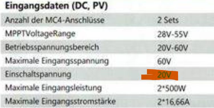

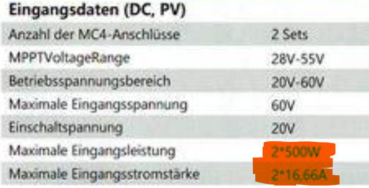

was ist das genau? Und warum benötige ich einen extra Wechselrichter für die Batterie? Mit einem Y- Kabel könnte ich doch beide Solarmodule an einen DC Eingang legen und an den zweiten DC Eingang kommt die Batterie. Beides geht vorher über ein Laderegler.
ich glaube nicht.
bringt aber nichts ohne "Hochsetzsteller"

danke, ja diese video hab ich auch schon gesehen. ich will es dennoch durchziehen. Als ich damals noch Roller gefahren bin, hatte ich mir ein Ladegerät gekauft. Muss nur nachschauen, ob das für 12V funktioniert. Aber ich gehe davon aus.
Die 12V-Lösung ist wirklich schlecht, mach einen 24V Akku draus; ich würde ein fertiges 24V 100 Ah Pack mit BMS kaufen.(aus dem Niveau Deiner Fragen extrapoliere ich mangendel elktrische Kenntnisse - damit baut man keinen Akku selbst!)
Und belästige Deinen Energieversorger nicht mit Meldungen: dein WR ist eben nicht als Balkonanlage möglich (mit 1000W auch nicht wenn die Rechtsreform tatsächlich kommen sollte); der Akku sollte ihm egal sein. Wer viel fragt kriegt viele Antworten - in dem falle ein klares "Nein".
