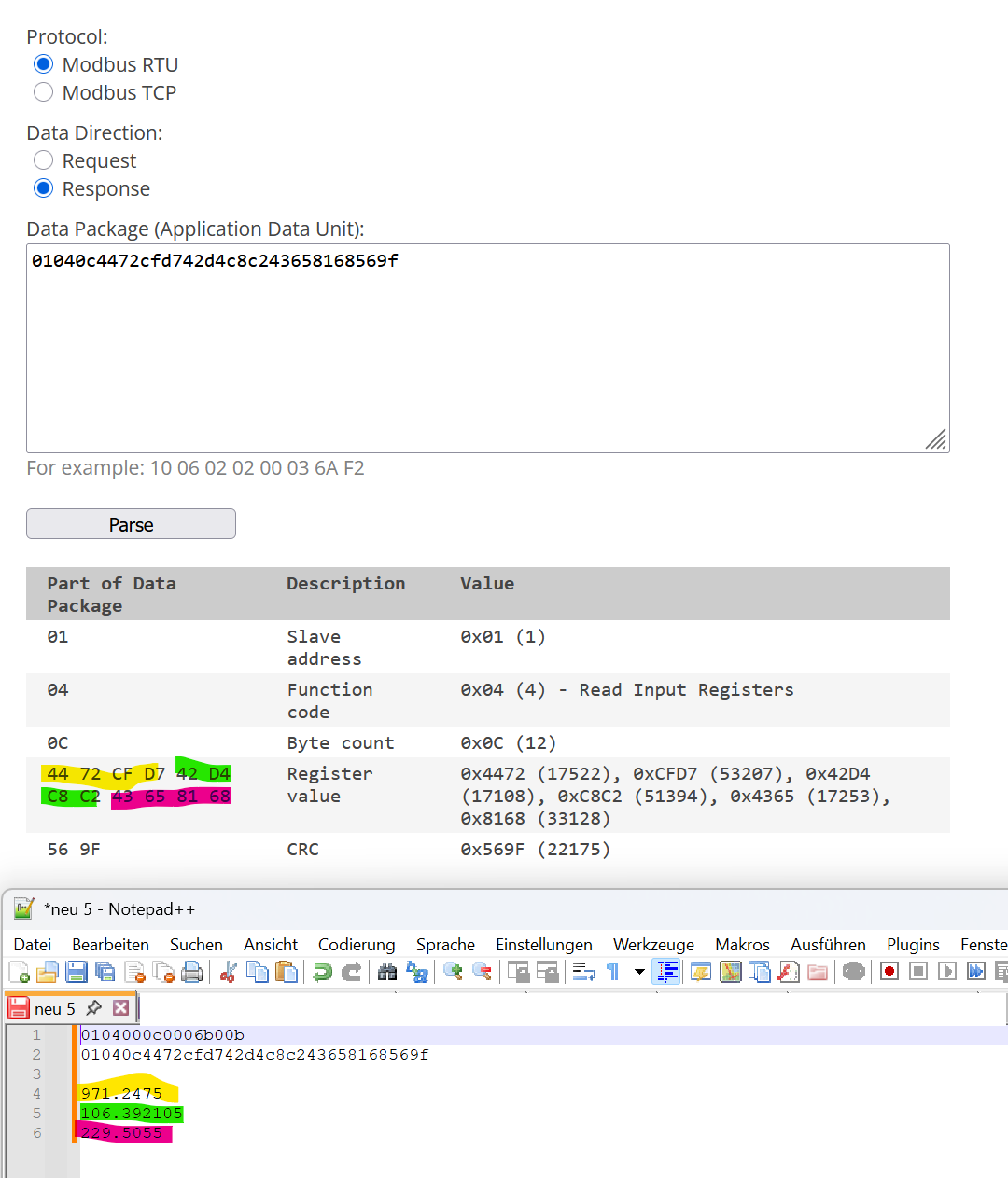

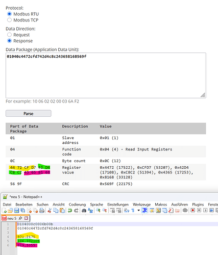

Ich habe leider keine Beschreibung zum Inhalt des Traces, aber soweit ich das erkenne, passt das:
Die Modbus-Karte/der WR fragt den Zähler ab und der Zähler antwortet korrekt:
Die Werte schauen auch plausibel aus.
Aus irgendeinem Grund, will der WR noch nicht regeln.
Also mach nochmal Screenshots von den SolarPower Einstellungen, aktiviere den SolarPower Debug Mode für 1-2 Minuten und lass parallel dazu den Modbus-Trace mitlaufen.
Bitte auch eine Satz zum Fehlverhalten in dieser Situation.
Auch ein Trace vom LIB Protokoll wäre interessant - muss aber nicht parallel dazu sein. Will nur sehen, dass WR und BMS sauber miteinander kommunizieren.
