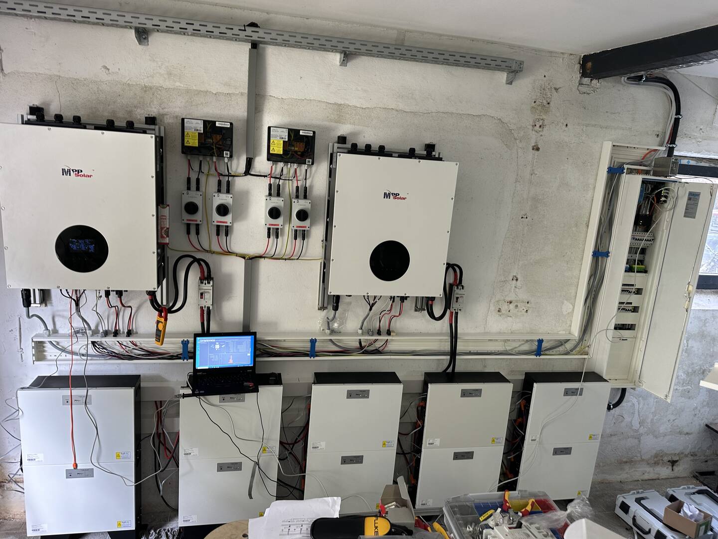

@riogrande75 Hallo, hier 3 Fotos. Videos habe ich gemacht. Muss ich erstmal verkleinern.
Ah... das sind die WP Variante. Darum kannte ich die FW Version nicht.
Und "Warning" steht sehr wohl an (blinkendes oranges Dreieck unten Rechts).

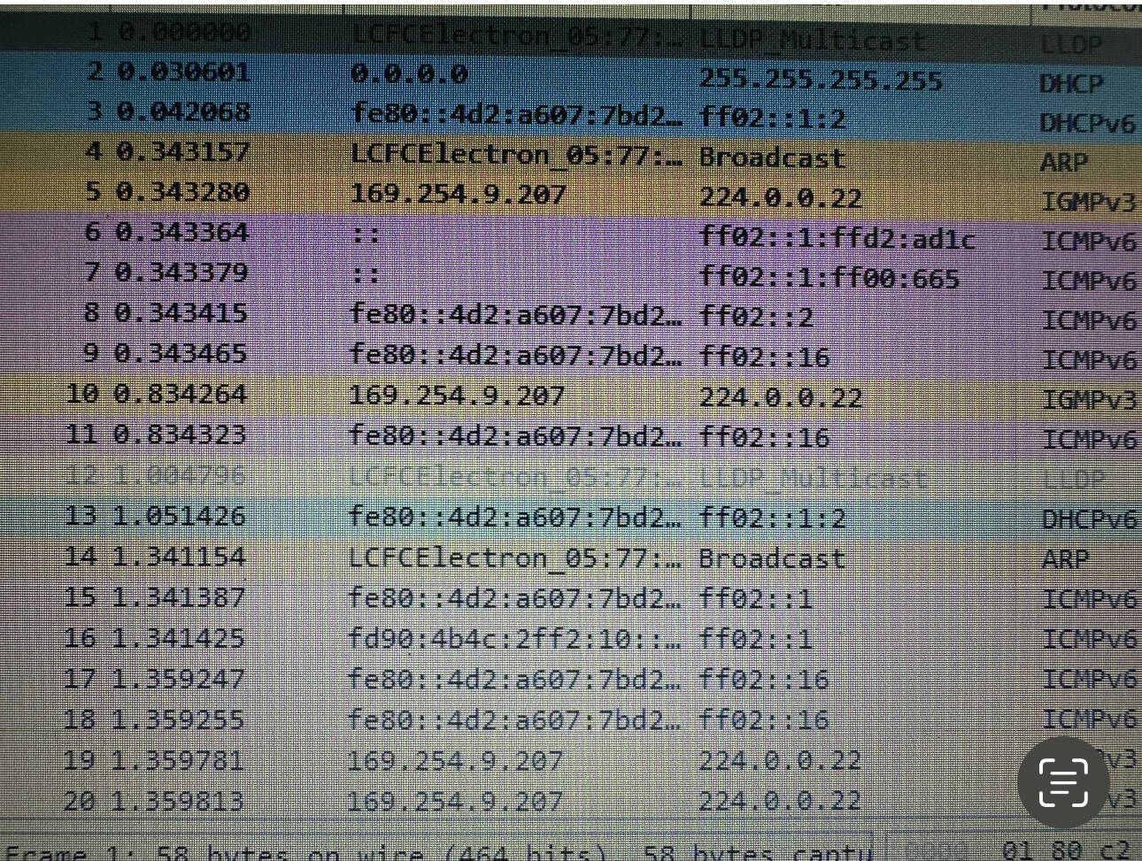

Hast du schon mal nachgesehn, ob der Modbus-SRV vielleicht einfach eine andere IP eingestellt hat? Einfach Wireshark auf einem PC starten und dann den ModbusSRV mittels Patchkabel an den PC anschließen, dann solltest du Pakete vom SRV sehen und auch die IP rausfinden können.

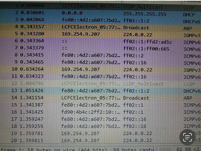

@riogrande75 Guten Morgen Rio, ich habe mir Wireshark installiert und den Ethernet Port geloggt. So sieht das Ergebnis aus:
Poste den Trace, aus dem screenshot werde ich nicht schlau.
@riogrande75 Hallo Rio. ich weiss nicht, was mit Trace gemeint ist. Wenn ich google anschmeisse und nach Wireshark / IP Adresse suche, werde ich zwar fündig, aber das sind alles böhmische Dörfer für mich. gruss mat
Was du im Wireshark gesammelt hast, kannst du mit "speichern unter" abspeichern. Dieses File (pcap oder pcap-ng) sollst du dann posten bzw. einen Link da wo du das File hingeladen hast.
