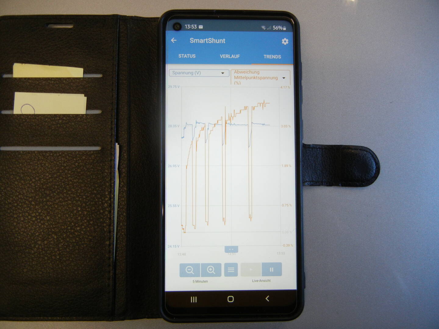

Ein Akku hat 14,6V der andere 13,24V. Mir ist Schon aufgefallen dass der Victron Smart Shunt eine Warnung
bei Abweichung der Mittelspannung ausgibt. Waren schon über4% Abweichung kurz vom Ende des Ladens.

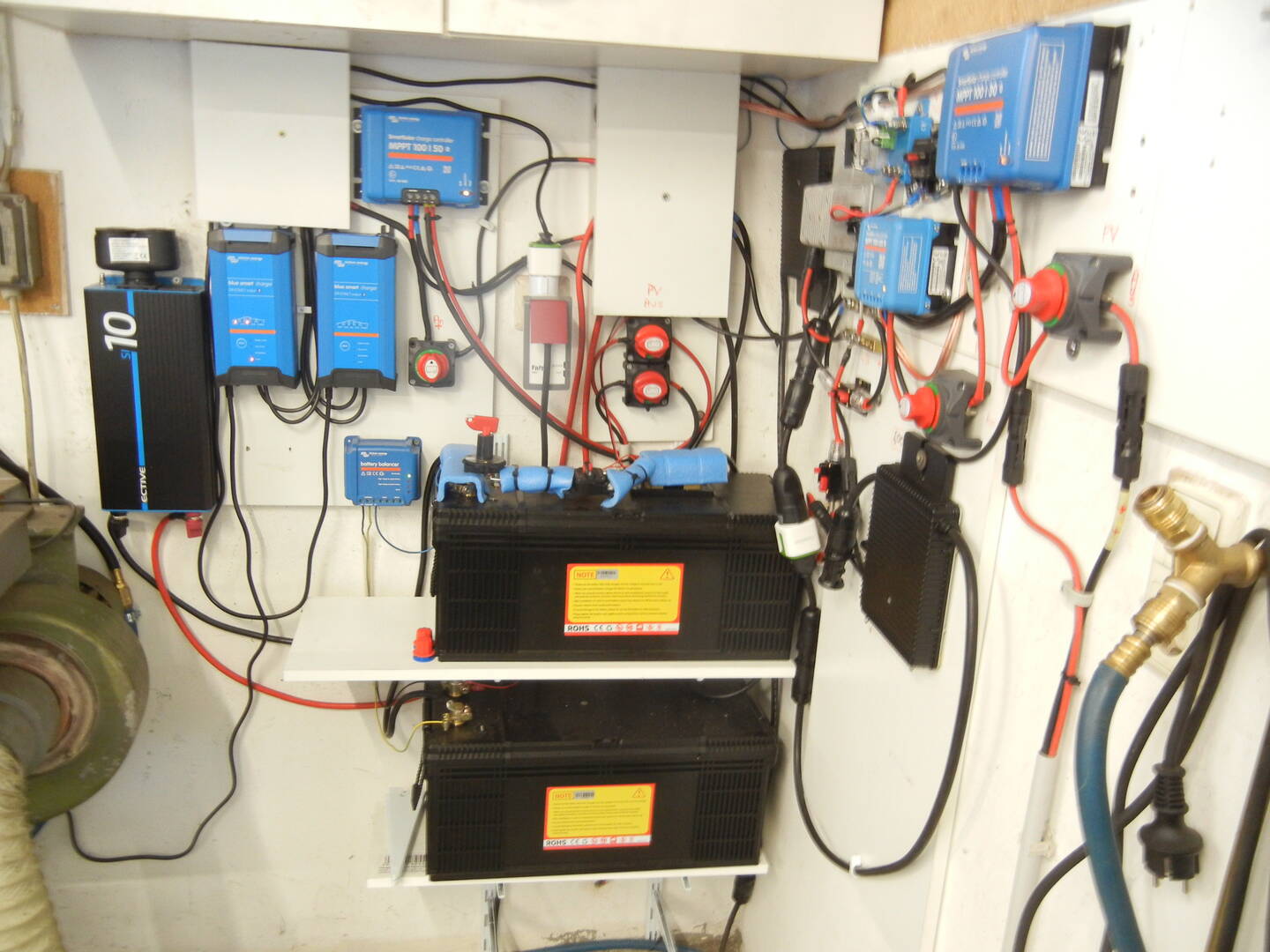

Hallo. Anbei ein Bild der Mini PV. Habe jetzt vollgeladen. Der Balancer regelt.

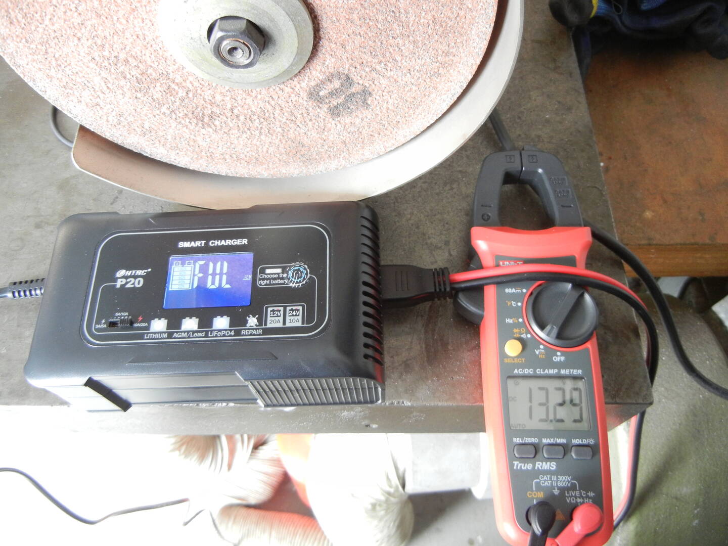

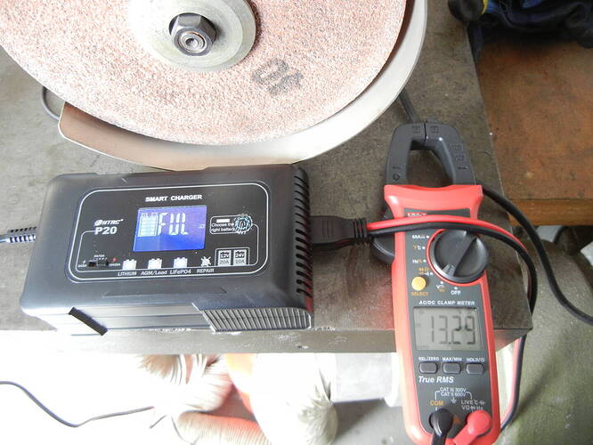

Habe mit PV fast vollgeladen. Danach mit dem kleinem Lader jede Batterie einzeln.
Die obere hat bis 14,7V aufgenommen dann ist der Lader auf Voll umgeschaltet.
Die untere ist bei 13,29V als voll vom Lader erkannt. Da stimmt was nicht.

@siwy51 persönlich würde ich da nicht drauf eingehen, sondern eine Reparatur vom Verkäufer verlangen. Was er als Equalizer bezeichnet ist wohl ein aktiver Balancer, der die 8 Zellen innerhalb der Batterie angleichen soll.
Wow, was für ein gebastel und Material Schlacht. Warum hast du nicht einfach einen Multiplus2 installiert. Wäre in Summ wohl etwas günstiger, einfacher und funktioneller gewesen.
Ich komme immer wieder ins staunen was manche Leute so bauen.
Wofür braucht man 6 Trennschalter?
mobilsolar
(mobilsolar)
25. Februar 2024 um 16:54
17
@stromsparer99 vielen Dank für deine Bewertung der Installation eines Anderen. Siehst du auf den Bildern irgendetwas Kritisches?
sonnige Grüße mobilsolar
siwy51
(Siwy51)
25. Februar 2024 um 18:03
18
Hallo zusammen.
Am Anfang des Aufbaus vor 3 Jahren war ein "Balkon Kraftwerk" HM300 und 2x JA Solar 345W in Ost/West Ausrichtung.
Dann kam ein zweiter HM300 für permanente "Nachts Einspeisung" dazu und eine 12V 200AH Batterie und Paar Module
mit einem Victron 100/30. Dann Umstieg auf 24V und noch paar Module dazu. Man kann die Victron Laderegler parallel betreiben,
und eine Anlage erweitern. Jetzt ist die permanente Einspeisung in der Nacht gegen eine dem Bedarf angepasste ausgetauscht.
So ist das alles mit der Zeit gewachsen, die Bastelei hat sehr viel Spaß gemacht. Hätte ich damals die Erfahrung von heute,
hätte ich wahrscheinlich anders gebaut. Die Trennschalter sind für die verschiedenen Strings oder einzelne Module. Um sie bei Bedarf abzuschalten.

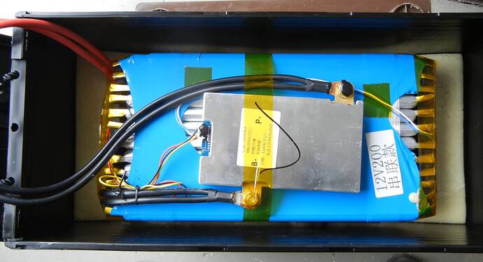

Hallo zusammen.
Es geht weiter mit dem ursprünglichem Thema.

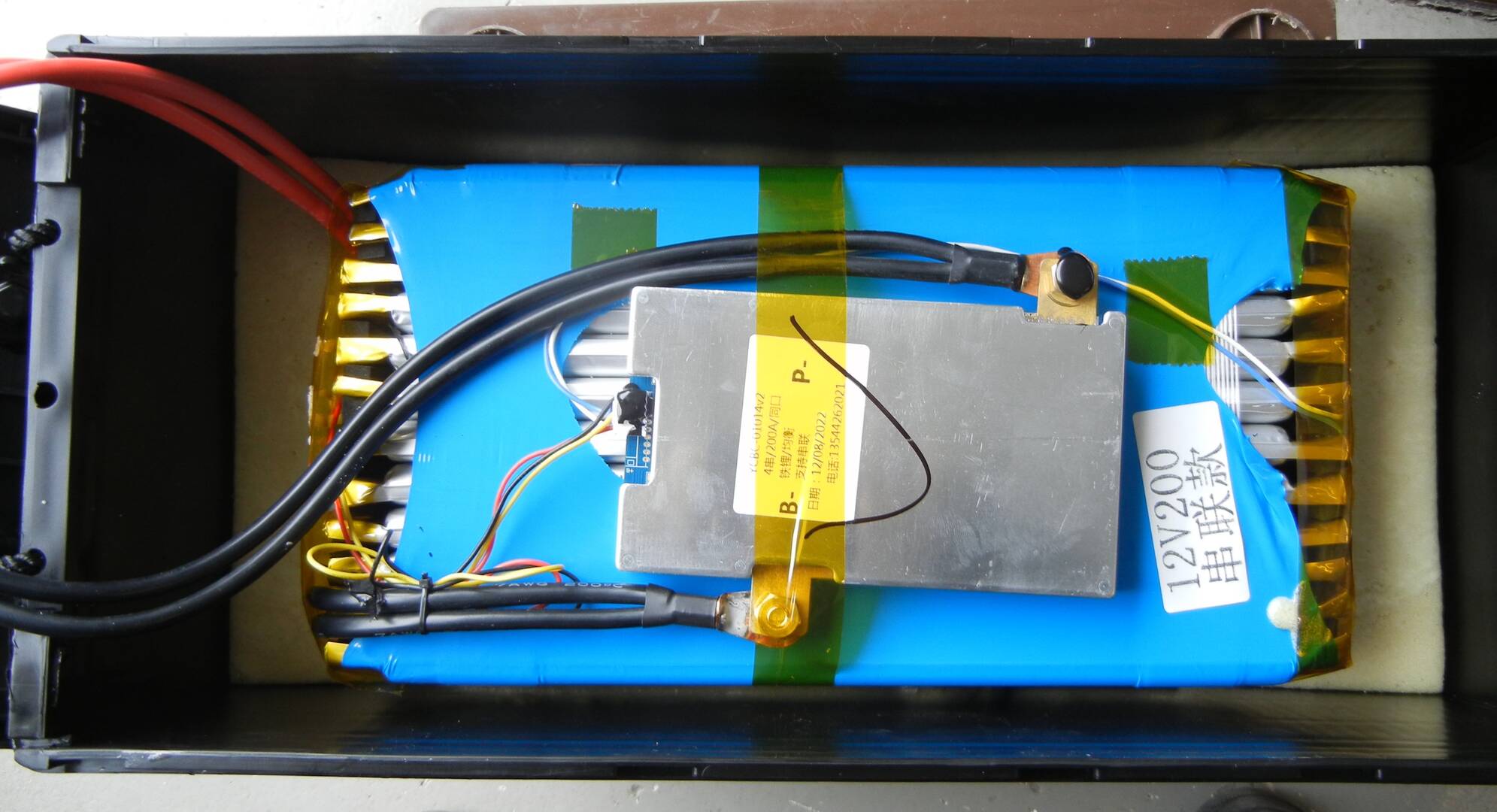

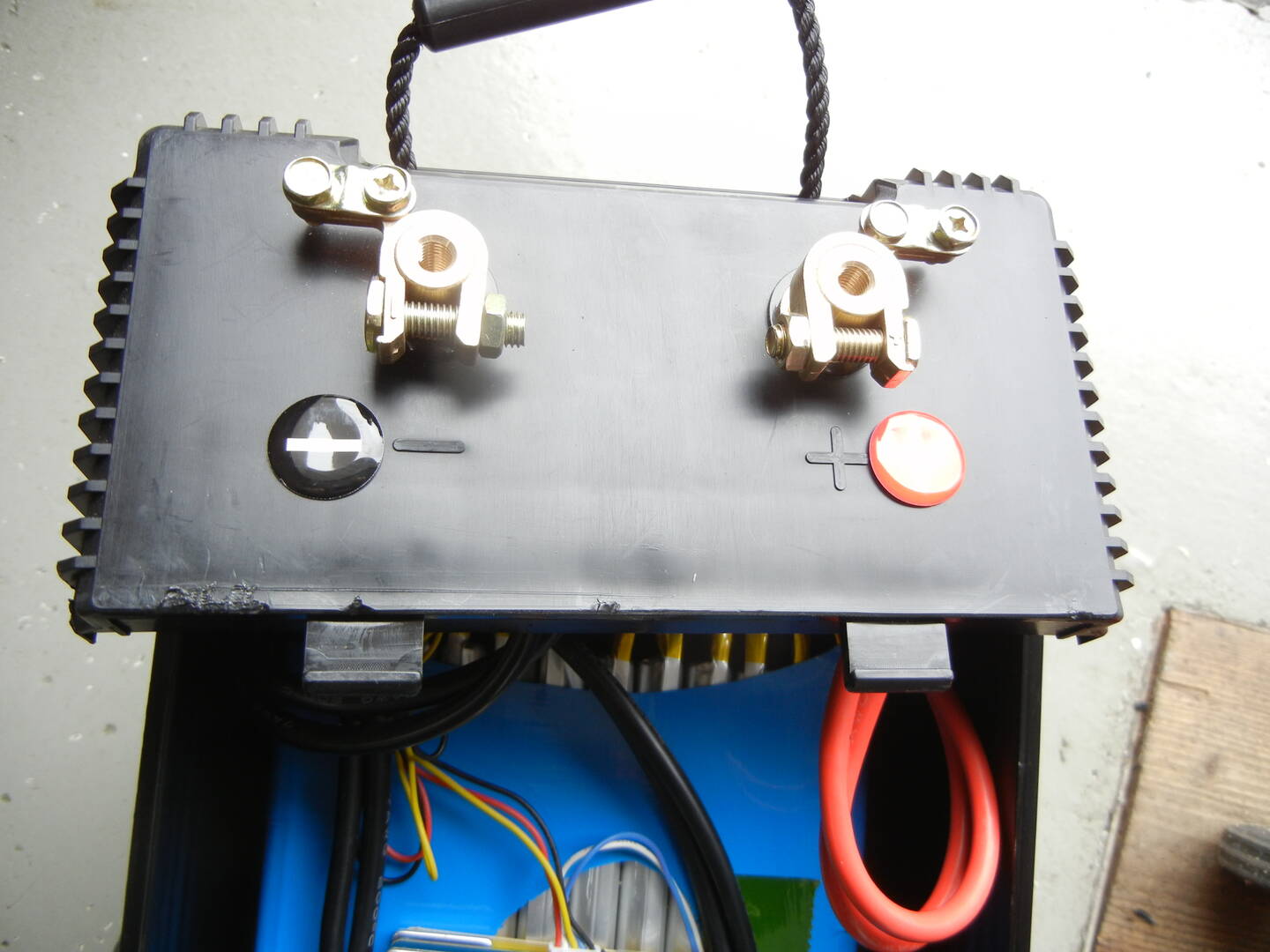

Habe die Batteri geöffent, nach anleitung des Verkäufers.
Bilder gemacht und an Ihn gesendet. Da bin ich gespannt wie es weiter geht.

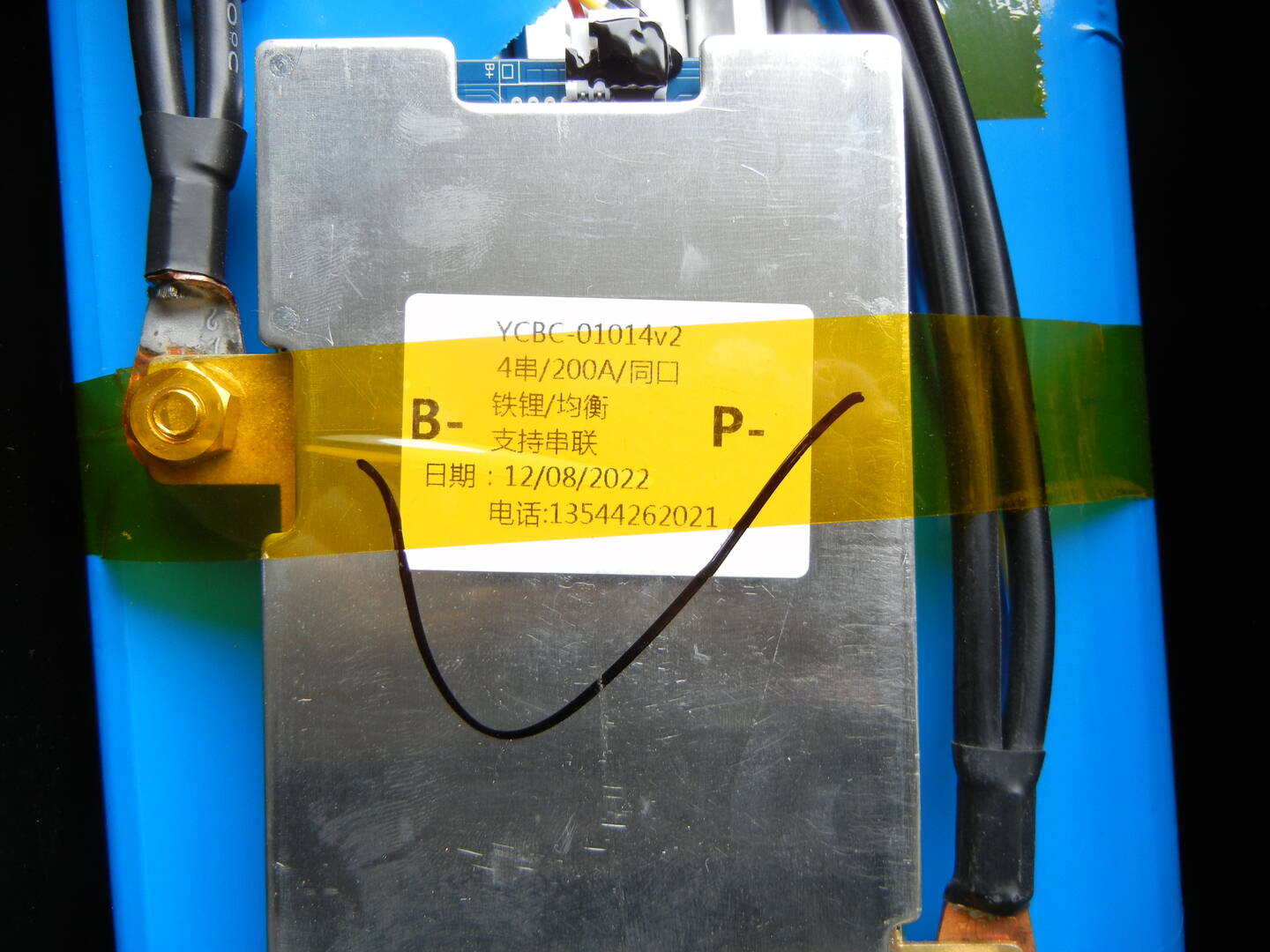

Wieviele Akkuzellen sind hier parallel und in Reihe geschaltet? (Ich sehe nur 5 "Balancerkabel" wenn ich mich nicht täusche.)
Die Metallkiste sieht nach einem BMS mit Balancer aus, kann das sein?
