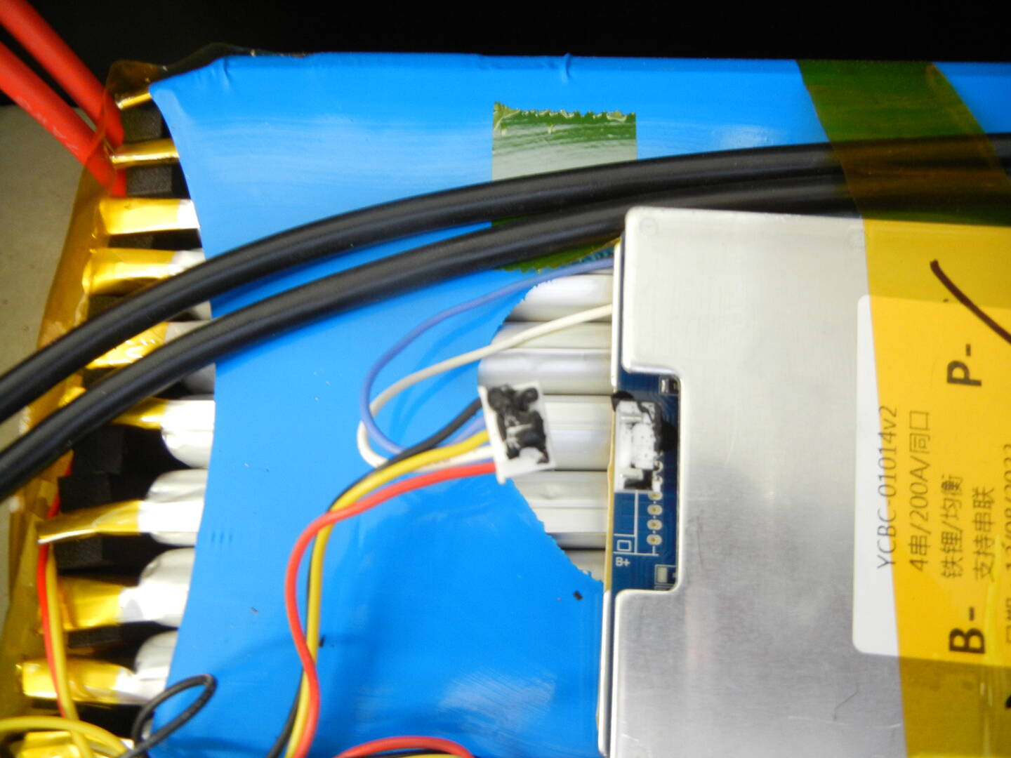

Den Pack bekommt man nicht auseinander. Ist alles unten am Boden mit art Kunststoffmasse Vergossen.
Oops. Danke für die Fotos.
So schlimm habe ich es mir nicht vorgestellt. Hatte vermutet, dass da 8 prismatische Zellen a 200A drin sind. Die kann man auf dem Verkaufslink auf den Fotos erkennen. Man hat Dir anscheinend etwas anderes geliefert.-
Man kann 24 Pouch-Zellen erkennen, aber es ist noch viel Luft im Gehäuse. Kann mir irgendwie nicht vorstellen, dass es wirklich 200Ah bei 12V sind.
Da gehen insgesamt nur 5 Kabel zu den insgesamt 24 Pouch-Zellen. Da gibt es weder eine Überwachung der Spannungen der einzelnen Zellen, noch ein Balancing der einzelnen Zellen. Frage mich wie das zuverlässig nach vielen Ladezyklen laufen soll.
Das wird ein 2-Kanal-Balancer sein,der die beiden Batterien auf gleiche Spannung bringt.
3P4S ?
Die Litzen weiß/blau führen zu einem Temperatursensor.
Die drei bunten Litzen, dazu Plus und Minus.
Damit können dann 4 "Bänke" balanciert werden.
Die Annahme der zusätzliche Balancer balanciert die beiden Batterien, was aber auch keinen Sinn macht, da eine Zelle vermutlich defekt ist und damit eine Bank zu 3P mit runterzieht - oder der interne Balancer/das BMS hat ne Macke.

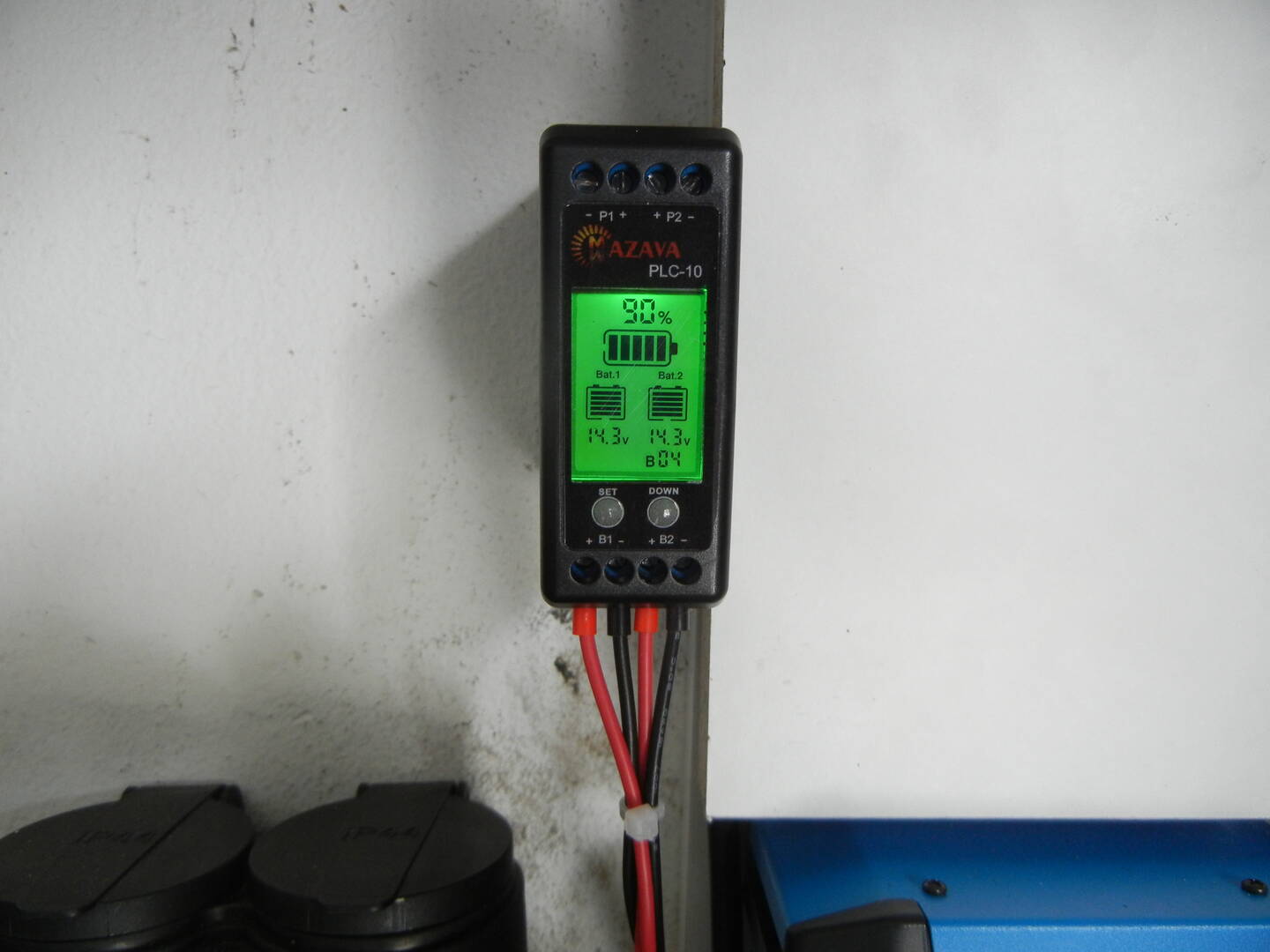

Dafür einen acktiven. Den hier: SolaMr Battery Equalizer Batteriespannungsausgleicher 12V/24V/48V/60V/72V/96V Batteriepakete für Blei-Säure/LiFePO4 und Lithium-Batterien für Solar-Ladesysteme - PLC-10 : Amazon.de: Elektronik & Foto
Hallo zusammen.
Der acktiv Balanzer ist seit gestern mittag angeschlossen. jetzt wehrend der Ausgleichfase sind die Batterien auf 14,3V.
Es funktioniert. Soll ich auch den Eqalizer von dem Batterie Hersteller in die Batterie einbauen?

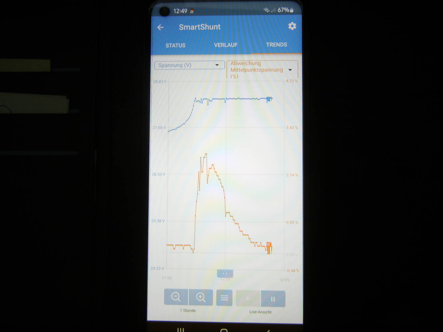

Hallo zusammen.
Hier ein Zwischenbericht nach einer Woche in Betrieb.
Wie auf dem Bild zu sehen ist. Nach dem Einsätzen der Adaption Fase driftet die Spannung auseinander.
Der Equalizer gleicht sie wider aus.

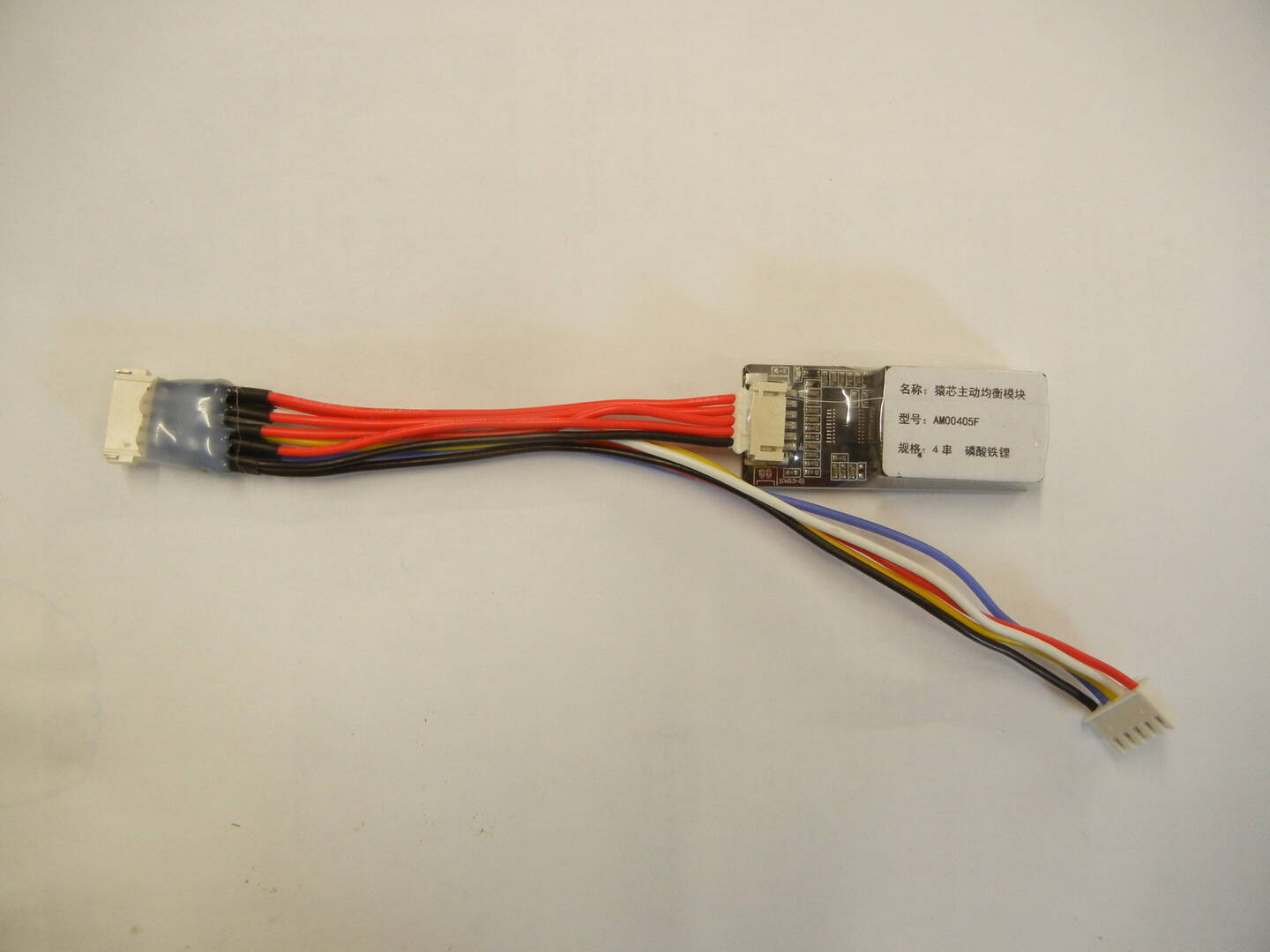

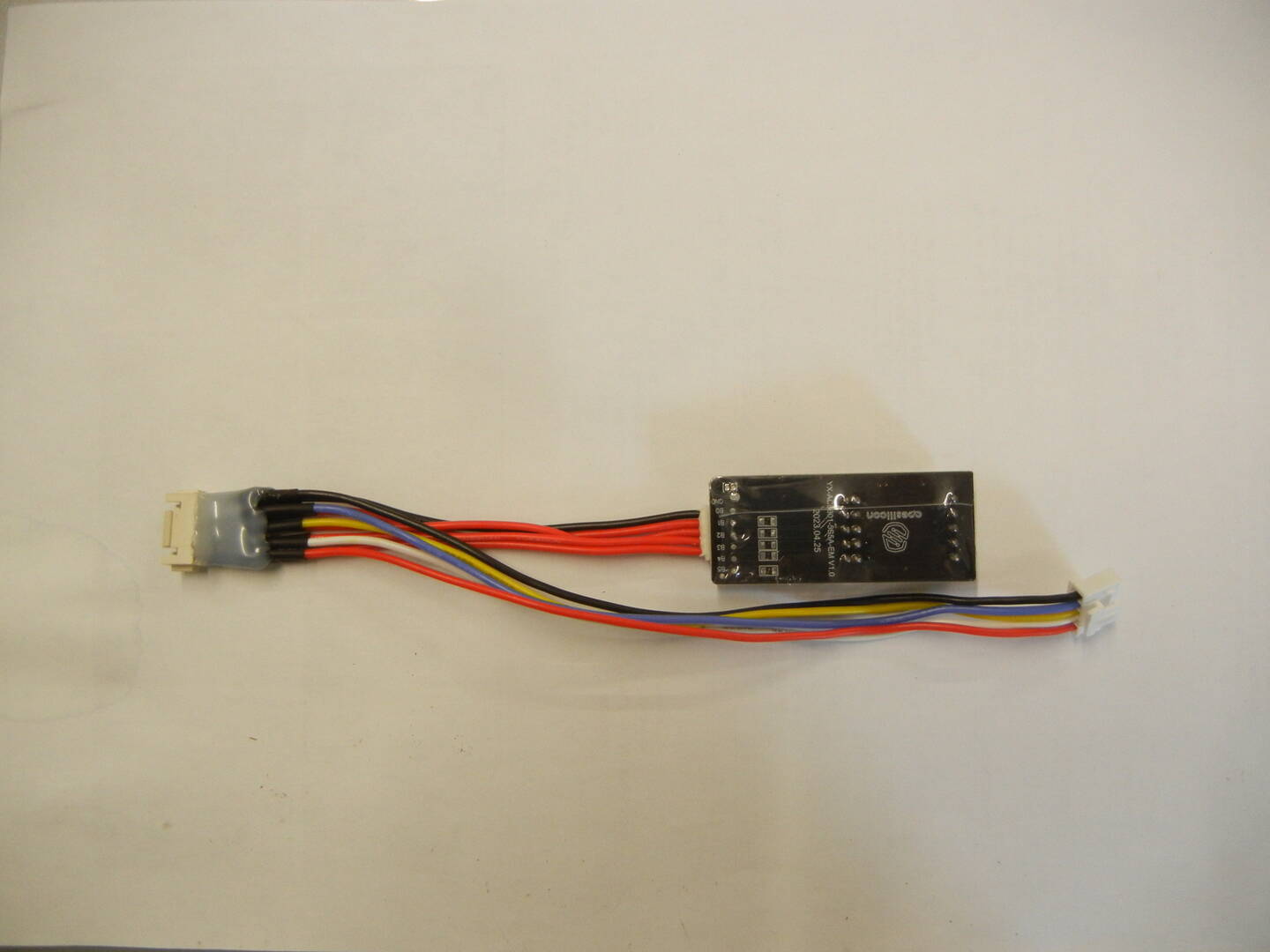

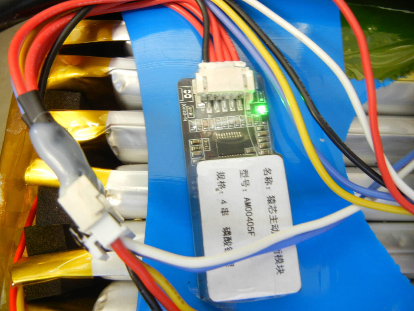

Es gibt Neuigkeiten. Der Equalizer vom Verkäufer der Batterie ist angekommen.
Habe nach seiner Anleitung den Stecker von der BMS abgezogen.
Die Platine angeschlossen. Leuchtdiode leuchtet grün.
Alles ordentlich verstaut, und Batterie wider verschlossen.
Mal schauen ob es hilft.

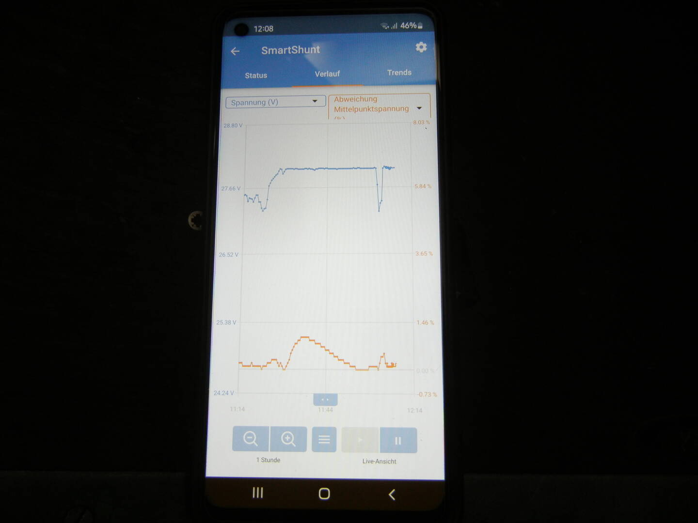

Hallo zusammen.
Hier die Daten aus dem Smart Shunt ausgelesen in der Absorption Phase. Nach dem Einbau des zweitem Equalizers.
Ohne nur mit dem Externem anfängliche Abweichung , wie auf dem Bild am Anfang zu sehen ist etwa 3,0%
Jetzt
nach dem Einbau etwa 1,0%.
