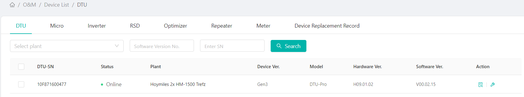

@forest ich werde mit der DTU Pro auch nicht schlau :slight_smile: Drauf ist diesese Version:
Wenn ich auf Firmware Upgrade gehe kommt als Vorschlag die Version V0.2.0F, die ist doch aber älter wie die aktuelle die drauf ist? Welche ist denn überhaupt die neue Firmware, bekomme ich die automatisch auf die DTU Pro geladen oder muss ich die wo downloaden?

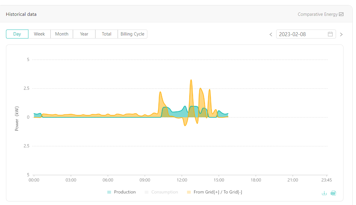

Zeichnest Du irgendwie ac-seitig auf was die HMs liefern? Ich misstraue sämtlichen Werten der Hoymiles Cloud. Insbesondere weil sie nur alle 15 Minuten aufzeichnet. Schnelle Wechsel oder kurze Spannungsschwankungen bekommt man da nicht mit.
Ebenfalls sind die angezigten Leistungsdaten der Wechselrichter volliger Quark. Wenn sich die Diagramme der einzelnen Wechselrichter ansieht, sind Strom und Leistungswerte falsch. In der Realität speisen meine beiden HM-300 viel mehr ein als angezeigt wird. Lediglich die Übersicht mit dem Bild "Solar - Grid - Load" ist korrekt. Aber auch nicht aktuell.

@forest Ja da ist die hoymiles Cloud echt Müll. Durch das 15min tracking geht so viel Information verloren. Ich habe ja AC seitig einen shelly 1pm, da kann man live im 5s takt sehen was passiert, aufgezeichnet werden da aber auch nicht die Spitzen (Interpolation über 15min). Durch live tracking habe ich aber schon Zeitpunkte gesehen wo ein HM-1500 auch seine 1,5KW bringt oder wo ich beide Zusammen hatte, hatte ich häufiger 2,8KW gesehen.
Meinen Solarertrag über den Tag kann ich sehr gut aus dem Victron Solarladeregler ablesen. wenn ich den SOC der Batterie gleich habe, entspricht die Einspeisung AC seitig durch Shelly nahezu dem Solarertrag. In der Hoymiles cloud steht dagegen nur Quatsch :slight_smile:
Was allerdings sehr gut passt ist das was der Chint anzeigt im vergleich zum Hauptzähler, wenn die Scheibe steht ist auch Pt am Chint 0. Wird vom Netz bezogen dreht er rechtsrum (Pt ist -), speise ich ins Netz ein dreht er linksrum (Pt ist +)....
