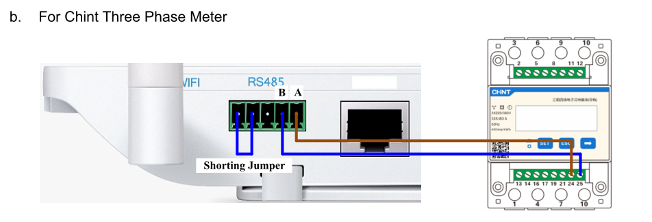

Man soll da nicht nur eine Brücke setzen sondern man muß. Die Bedienungsanleitung gibt Aufschluß darüber
Edit: Muss mich korrigieren ist etwas verwirrend in der Installationsanleitung geschrieben. Es wird empfohlen ab 200 m Leitungslänge eine Brücke zu setzen.

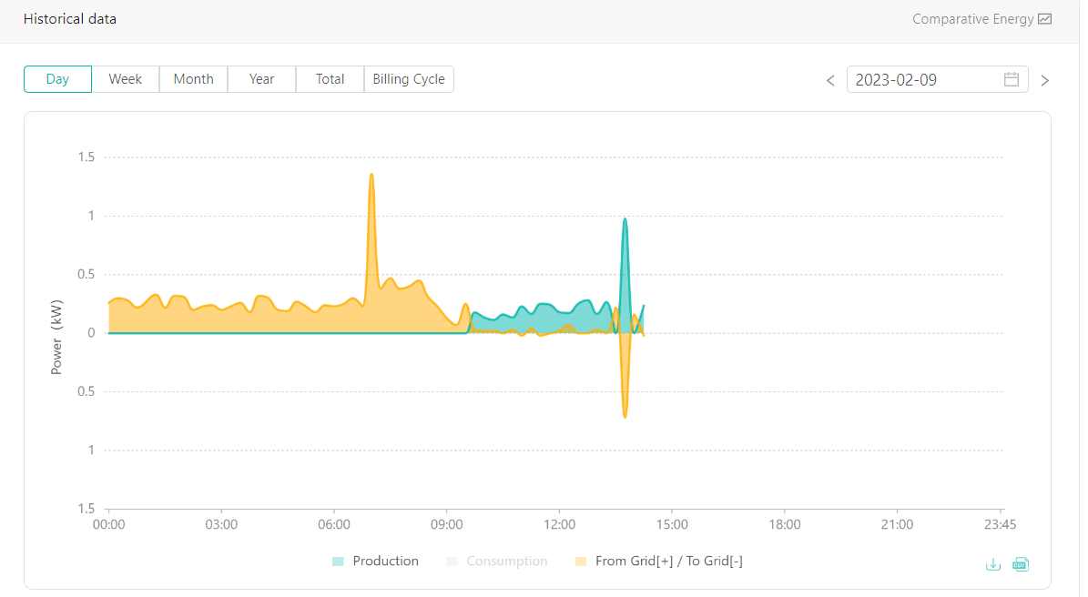

Wow mein HM-1500 hat laut Cloud kurz 2000W erzeugt. Das ist übrigens der Grund warum ein Energieversorger niemals die Nulleinspeisung akzeptieren wird. Es gibt immer diese Überschwinger in die Gegenrichtung. Das System regelt einfach viel zu träge. Man kann nur versuchen die Reaktionszeit so optimieren, da scheint eine 48V Batterie der Schlüssel zu sein..

Dein Problem wird sein das der WR über 12A pro Eingang zieht. Deine Eingangsspannung ist halt mit 24V niedrig. Da kommst du in einen Bereich wo nicht mehr richtig gemessen und geregelt wird. Über 12A springt der WR auf max. Leistung ohne das das in der DTU angezeigt wird. Ich denke da schaltet er dann irgendwann ab weil irgendein anderes Sicherheitssystem greift
Wenn möglich würde ich die max Leistung auf 1000W begrenzen und nochmal testen.
Ah und auf symmetrische Kabel achten

Ist deine Aussage im letzten Satz, dass die Regelung gar nicht auf der DTU-Pro stattfindet sondern auf einem Server in China? Ist das echt so? Ist das bei einer Ahoy DTU oder Open DTU schneller?
Die Sache mit den Überlasteten scheint plausibel zu sein. ich schließe mal beide HM-1500 an und begrenze die trotz Nulleinspeisung auf 2x1000W. Da bin ich gespannt ob es geht. Die Kabel sollten mittlerweile passen, ich habe 3m Solarkabel gekauft mit vorgefertigten Stecker/Buchse und schneide die in der Mitte durch und mache einen M8 Rohrkabelschuh drauf.

@forest wie lange ist deine Datenleitung vom Chint zur DTU Pro? Es wird ja empfohlen bei langer Leitung eine Brücke zu setzen, hast das mal probiert? Ansonsten empfehle ich immer die DTU Pro mit LAN zum Router zu verbinden. Bei mir regelt der Chint immer <5s. Ich habe allerdings gerade ein anderes Problem: Mein Chint sendet Störsignale ins Stromnetz und deswegen habe ich gerade mit einem EMV Experten zu tun, um vom Hersteller eine Nachbesserung zu erhalten. Meiner erfüllt nicht die EMV Anforderungen der EU, trotz CE Conformity und RoHS ?
ich habe auch Chint und 2 x HM1500 mitca. 10 meter datenleitung.
An welcher Stelle undwo sollte die Brücke den gesetzt werden?
Danke schon vorab
@ttestmann Direkt an der DTU Pro, die beiden gegenüberliegenden Anschlüsse bei RS485
