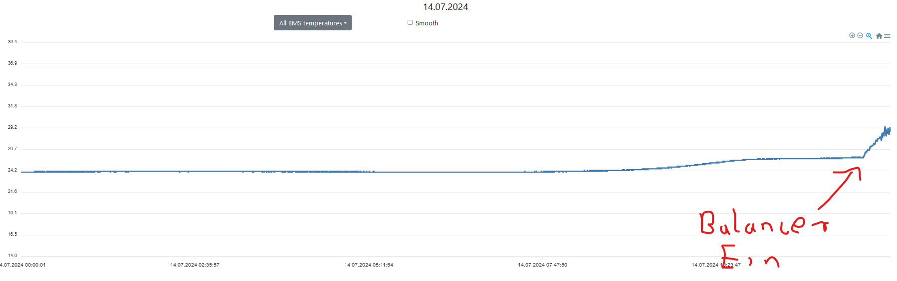

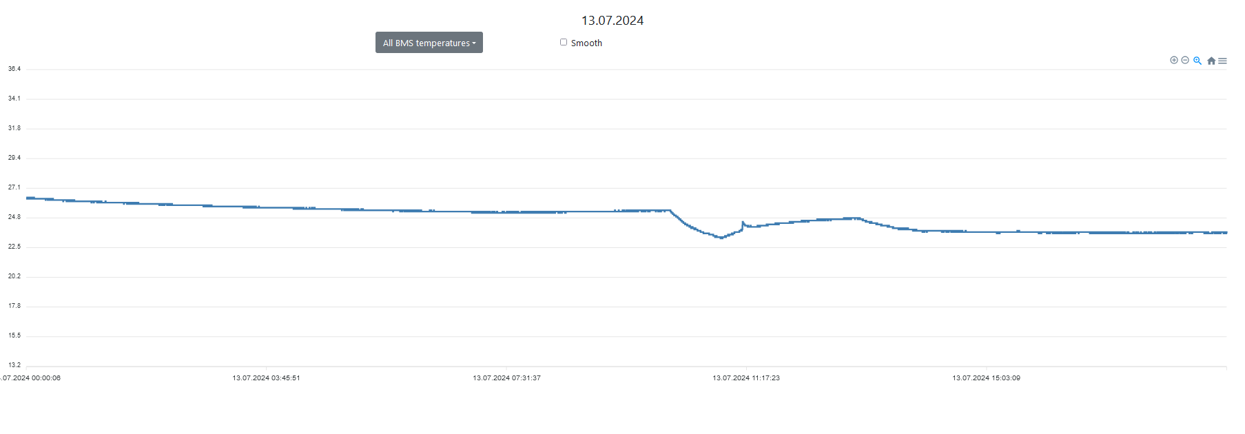

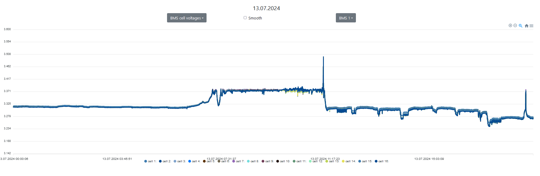

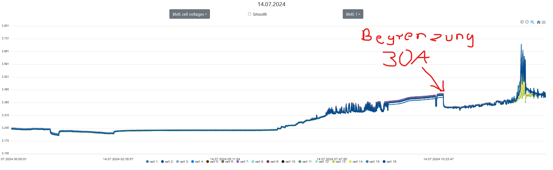

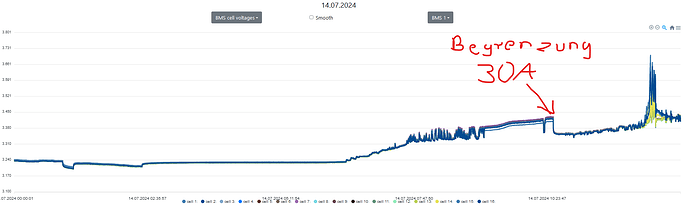

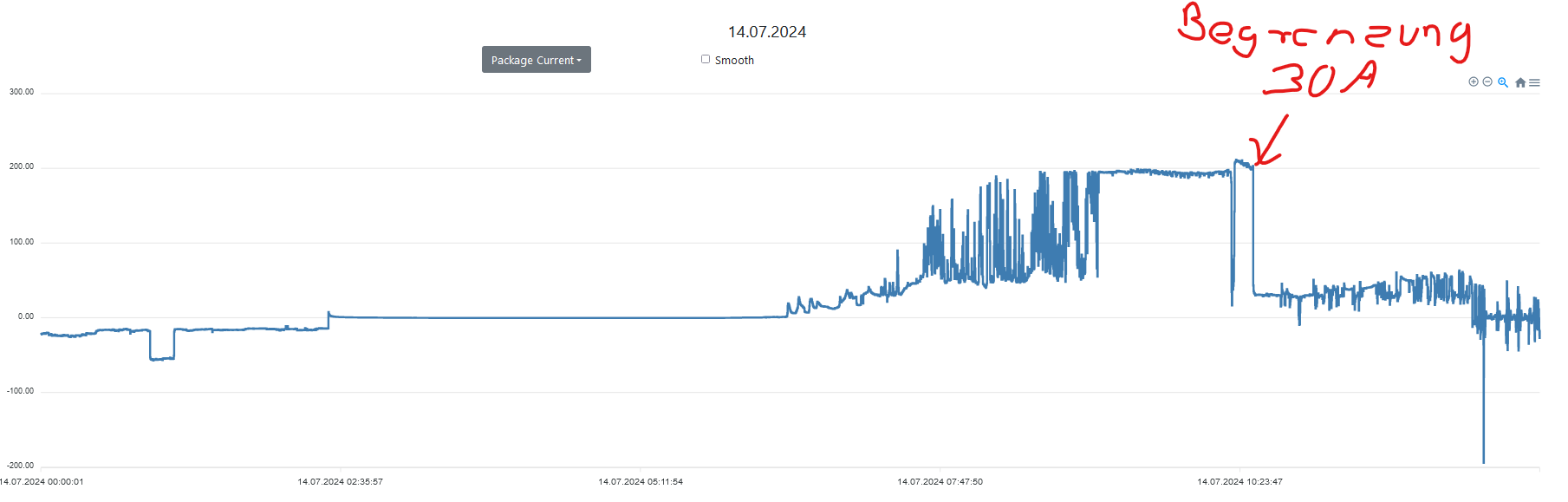

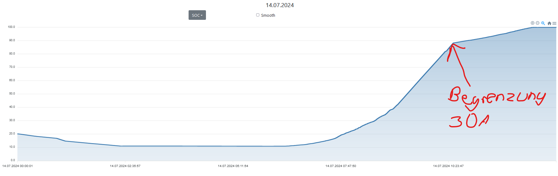

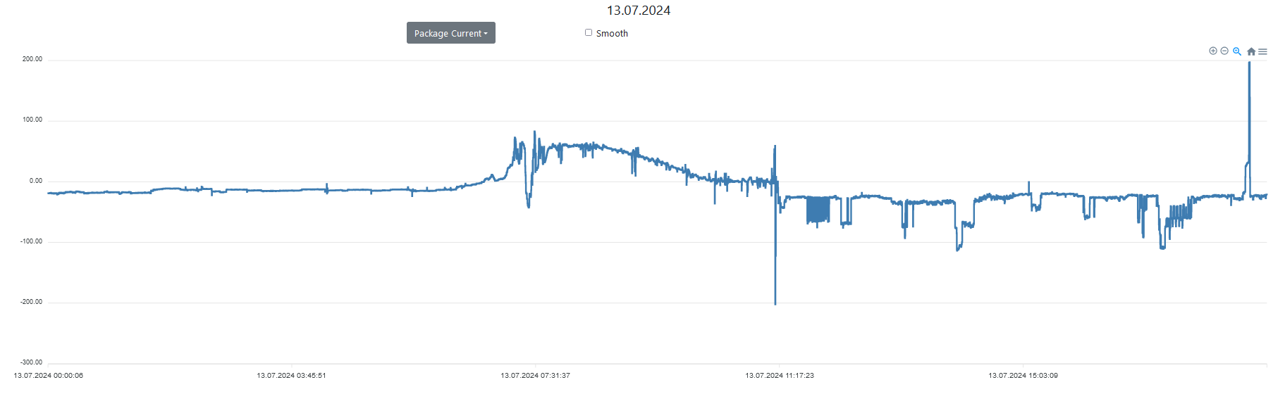

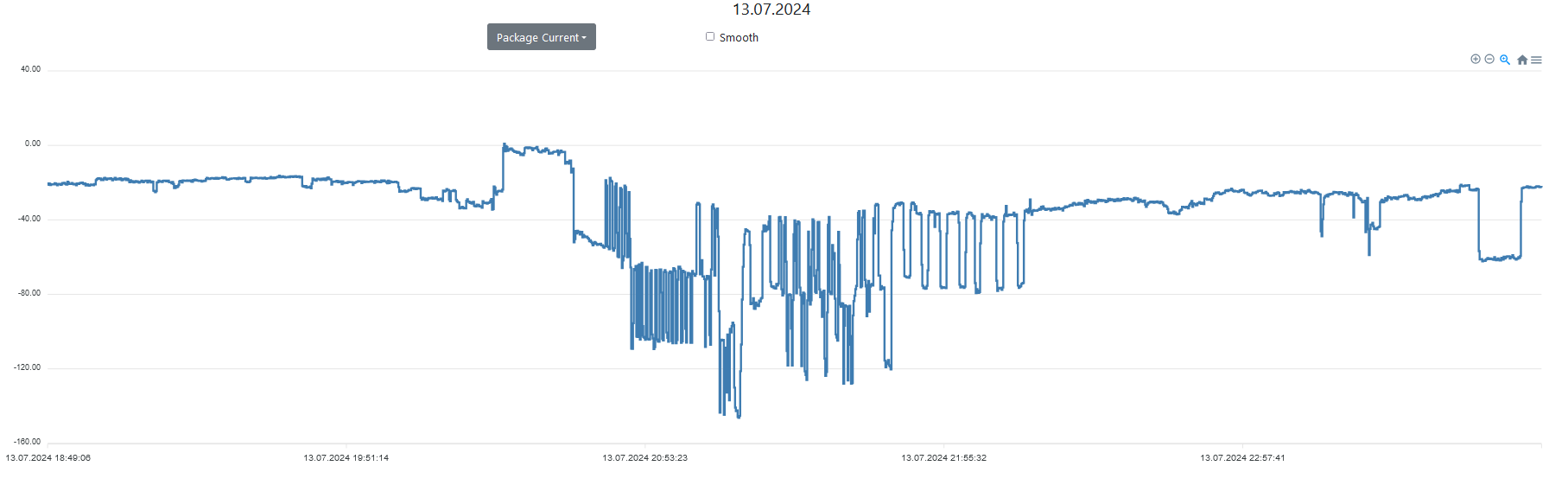

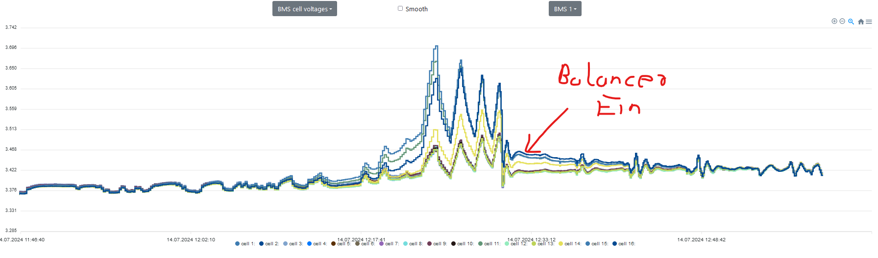

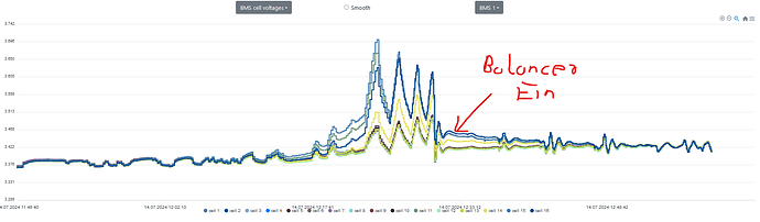

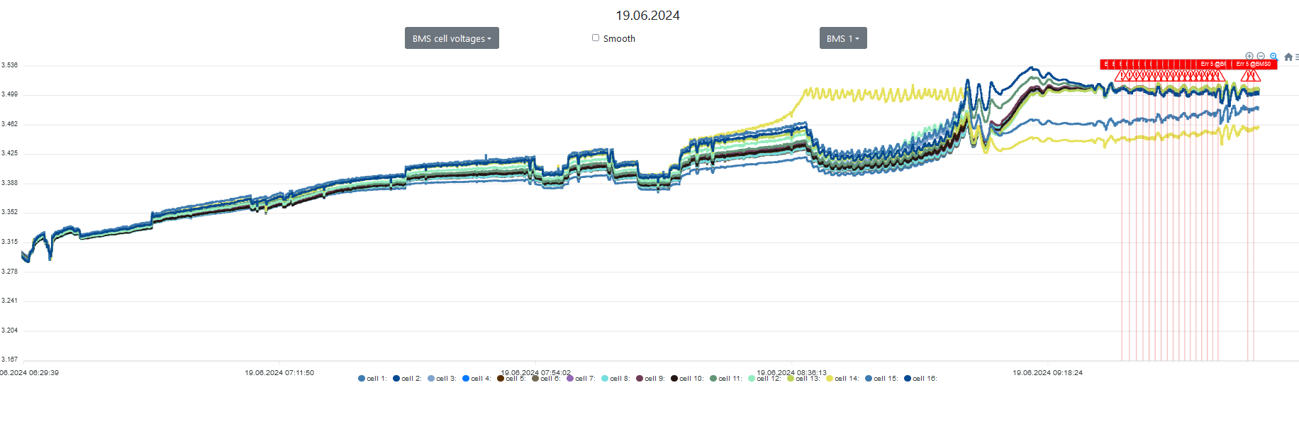

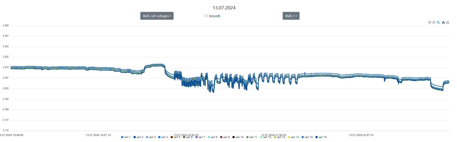

@carolus Wie gewünscht die Entlade/Ladekurven...
Ein paar Kommentare von mir noch:
  • Mir ist schon länger aufgefallen, dass Zelle 1 beim Laden hinterherhinkt und beim Entladen in der Spannung immer leicht erhöht ist. Wenn man die Spannungswerte vom REC mit dem der Zellen gemessen mit dem YT vergleicht, sind die korrekten Werte die von Zelle 1. Alle anderen Zellen werden demnach leicht falsch gemessen. Dies in leicht unterschiedlich starken Ausprägungen. Da ich die Stromstärke schon im Verdacht hatte, hab ich ab der Markierung den Lade Strom auf 30A begrenzt. Ab dem Zeitpunkt waren alle Zellen wieder beieinander und passten zu +-0,002V zum REC <-> YT. Die 30A hab ich bis zum Ende der Ladung so belassen. Gleiches Verhalten habe ich an meiner 2ten Batterie genauso. Dies sollte aber keine Auswirkungen haben, da das REC erst ab 3,4V balanced. Das "ausbrechen" der Zellen 11/14/15/16 trat in diesem Versuch ja genauso wieder auf.
  • Während der Ladung ab 82,5% habe ich in kurzen Zeitabständen die Spannungen REC <-> YT verglichen. Bis auf die Abweichung bei hohen Strömen von Zelle 2-16 wie im Text oben beschrieben, gab es KEINE Abweichungen. Auch die erhöten Spannungen von 11/14/15/16 sind mit dem YT nachvollziebar und werden vom REC korrekt gemessen.
  • Der Balancer war die bis kurz nach dem Ende deaktiviert. Markierung dazu in der Ladekurve Detail. Man erkennt auch an der BMS Temperatur, wann er wieder aktiv geschalten wurde.

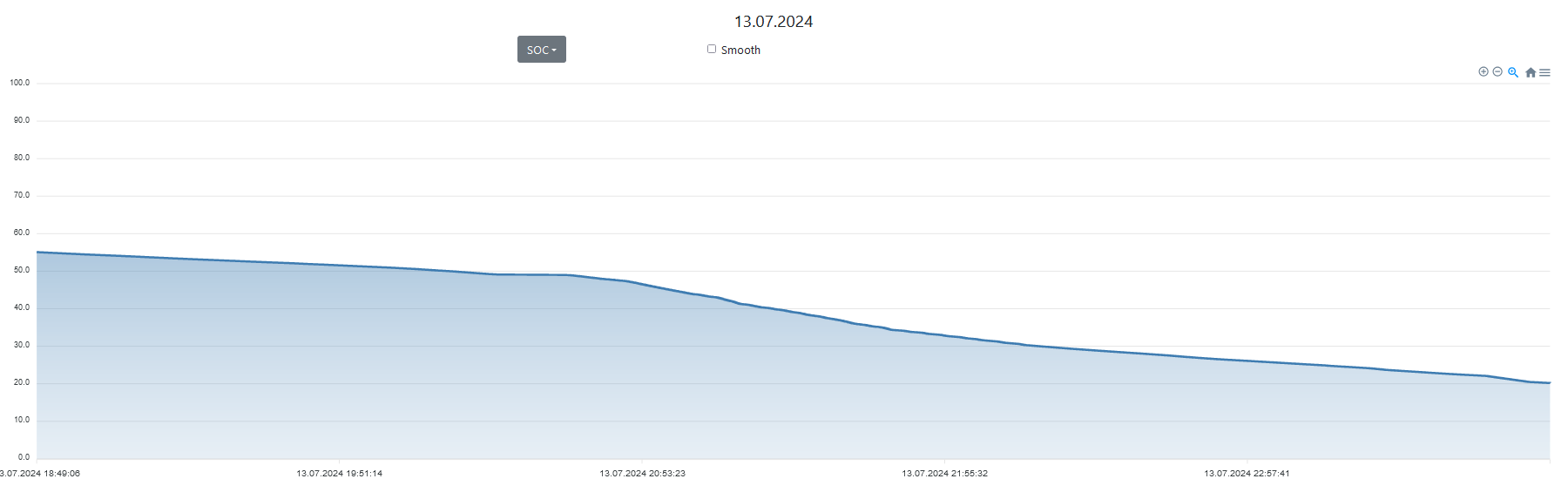

Entladekurve Teil 1:
Entladekurve Teil 2:
Ladekurve nach Entladen auf 10%:
Ladekurve Detail:
Bin mal gespannt auf euere Meinungen.

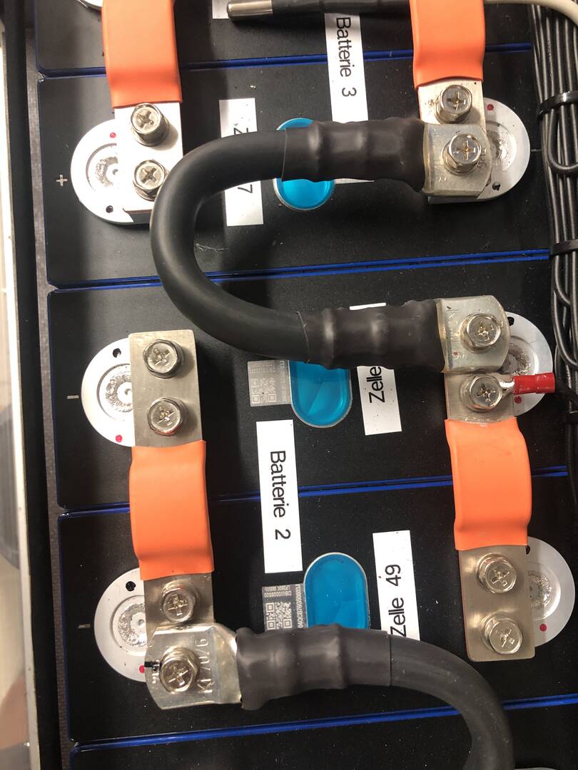

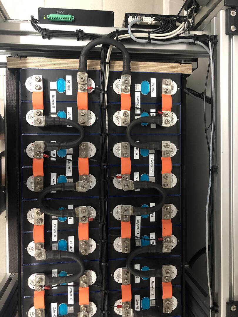

Hier mal ein Bild meiner Verbinder. Ich verwende zwischen den Zell-Pärchen die originalen flex Verbinder von Nkon. Die Zell-Pärchen sind mit selbst gemachten 70mm² Verbindern verbunden. Verwendet wurden Klauke Kabelschuhe. Selbst bei längerem laden mit 210A erwämt sich da nix über 35°C.
Liegt da vieleicht der Hase im Pfeffer?
Ich muss allerdings sagen, dass die zweite Batterie genauso aufgebaut ist. Unterschied ist sind nur die originalen runden Pole mit M6 Gewindestangen. Dort funktioniert alles seit über 2 Jahren bestens. Die 2te Batterie hat aber wie schon geschildert auch bis zu den gelösten Schrauben perfekt funktioniert.

  1. Ich würde die Verbinder runter nehmen die Paste entfernen und ordentlich sauber machen.
  2. Warum hast du von Pärchen zu Pärchen nicht auch die Verbinder mit 2 Schrauben genommen?

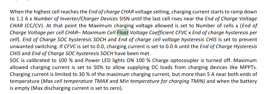

  3. Charge float voltage coefficient sollte eher auf 0,8 stehen.
  4. Max allowed cell voltage habe ich auf 3,65V, das hat nichts mit Ladespannung zutun, sondern nur wann das Relais Trennt.
  5. Balancing End würde ich auf den gleichen Wert setzen wie Max allowed cell voltage.
Ich sehe hier die Probleme immernoch bei den Verbindern, ersetze die selbstgemachten gegen doppeltverschraubbaren und lass die Paste weg.
Sollte das nichts bringen, dann vielleicht doch mal alle Zellen einzeln Messen.
Ich sehe da nix schlechtes.
Hab schon auf dich gewartet :wink:
Wurde schon vor ein paar Tagen erledigt. Allerdings kein Unterschied erkennbar.
Wei die originalen flex verbinder nur 35mm² haben. Doppelt übereinander wollte ich nicht machen.
Bitte nicht sauer sein, wenn ich dir dagegen rede. Sehe ich anders... Ich will eine Float von ca. 3,4V. Bei zu geringen Floats habe ich in dem Moment, wenn die Spannung von 3,5V auf Float abgesenkt wird einen starken Stromstoß über 210A oder noch mehr.. (die genaue Zahl weiß ich nicht mehr, da dies schon 2 Jahre her ist). Diesen Peak kann man immer noch in den Charts sehen. Außerdem hat irgendjemand mal Tests zu perfekten Floats gemacht. Gaub der Deutsch-Australier wars. Der ist dann auf eine perfekte Float von 3,4V oder so gekommen.
Originalparamer REC:
End of Charigng: 3,59V
Charge float voltage coefficient: 0,5
End of Charigng 3,59 -> 3,59-0,5*0,25=3,465 (Original REC)
End of Charigng 3,50 -> 3,5-0,3*0,25=3,428 (Mein Setting)
End of Charigng 3,50 -> 3,5-0,8*0,25=3,3 (Dein Vorschlag)
Wieso denkst du, dass eine Float von 3,3 gut wär?
