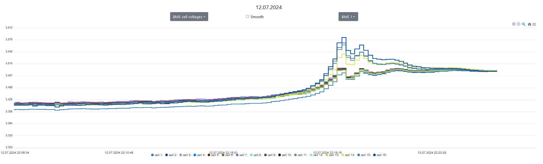

ich hätte mal an die Profis eine Frage. Ich hab hier eine 2p16s Batterie (LF280k Grade A) mit REC BMS und 3x Victron MP5000 am laufen. Allerdings habe ich das Problem, dass mir bei einigen Zellen die Spannungen davon laufen. Woran könnte dies liegen?

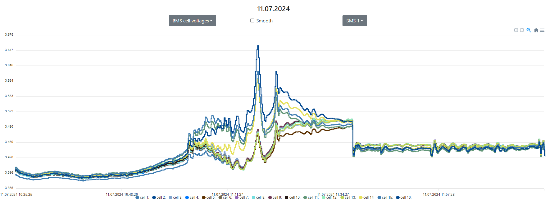

Hier mal eine Ladekurve nach entladen/laden des Akkus auf 50%:

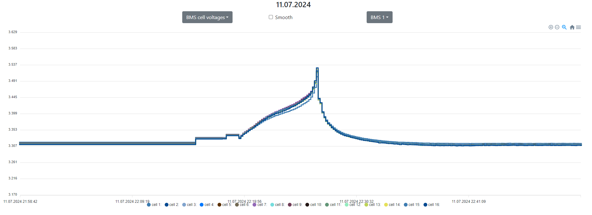

Hier noch eine Ladekurve, wo der Akku nur um 5% entladen und anschließend sofort wieder geladen wurde:

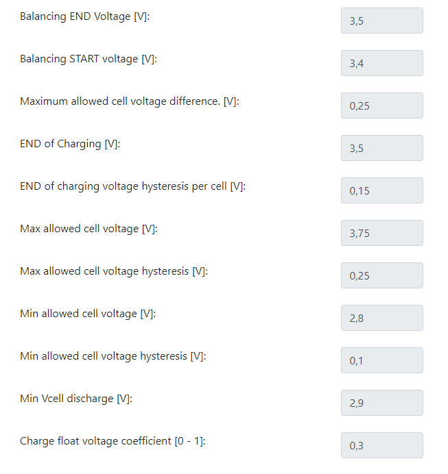

Hier noch die Parameter:

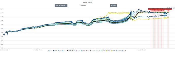

Balancing end voltage 3,5 V . und du lädst darüber.
Schmarrn, es wird nicht darüber geladen! Die Spannungen brechen über 3.5V aus. Das BMS läd und balanced korrekt auf 3.5V.
Die Frage ist, warum brechen die Spannungen der übrings immer gleichen Zellen 11/14/15/16 aus?

Zeig mir doch mal wo eine Zelle über 3,5V geladen wird? Man kann in dem Chart doch erkennen, dass alle Zellen (bis auf 11/14/15/16) genau auf 3,5V geladen werden. Nur die Zellen 11/14/15/16 brechen aus. Kurz vor dem Peak der Zellen, wird vom REC her der Ladestrom schon auf <5A begrenzt. Ab da wird dann balaced (über 3,4V), was auch jedes mal erfolgreich klappt. Wenn alle Spannungen nah genug an 3,5V liegen wird auf Float 3,45V abgesenkt.
Die Frage die sich für mich stellt - warum die Zellen 11/14/15/16 so massiv ausbrechen. Dies auch nur, wenn die Batterie tiefer entladen war. Übergangswiderstände in den Verbindern könnten wohl ein ungleiches Laden der Zellen verursachen. Alle Zellverbinder und BMS Leitungen haben aber top Übergangswiderstände.

Du Balancierst von 3,4 bis 3,5 Volt, erlaubst aber ein Laden bis 3,75 Volt!
Aber Hauptsache frech werden, wenn du drauf hingewiesen wirst, dass du höher als 3,5 Volt lädst. Deine eigenen Auszeichnungen beweisen es doch.
Was hat es denn auf sich, mit der Max allowed cell voltage von 3,75v? Warum setzt du den Parameter nicht runter?
LFP Zellen sind bei 3,5v voll! Es ergibt keinen Sinn, noch mehr Energie da rein zu schieben.
Tut mir leid, wenn ich "frech" geworden bin. Dafür entschuldige ich mich, wenn ich jemanden vor den Kopf gestoßen habe. Allerdings geht mir das Thema schon längere Zeit gehörig auf die Nerven. Als dann die Diskussion gleich zu Anfang in eine komplett falsche Richtung abbog, ist mir der Puls etwas hochgeschossen.
Die 3,75V ist die max. erlaubte Zell-Spannung (ab wann ein Fehler wegen Überspannung ausgegeben wird). Dies hat nichts damit zu tun wie hoch geladen wird. Der Parameter "End of Charging" gibt die Spannung an, wie hoch geladen wird. Diese liegt auf 3.5V. Die Batterie wird nicht über 3.5V geladen!

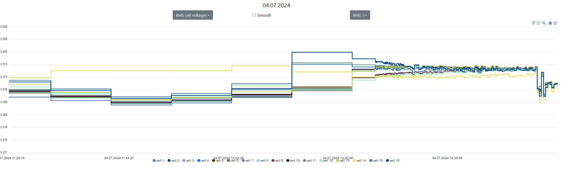

Hier nochmal der 2te Chart:
Diesen hatte ich reingepackt, um zu zeigen, dass die Batterie auch perfekt geladen werden kann.Hier sieht man schön, dass alle Zellen bis 3,5V geladen werden, keine Zelle ausbricht und alle Spannungen gut zusammen bleiben.

Das Problem tritt nur auf, wenn die Batterie "stärker" entladen und demnach auch mehr geladen werden muss. Es passiert nie, wenn nur wenig geladen werden muss. Beim 1ten Chart sieht man, das das BMS 1std mit balacen beschäftigt war. Für meinen Geschmack viel zu viel, wenn die Batterie eigentlich komplett balaced war und nur zu 50% entladen und wieder geladen wurde. Aber selbst dann kapiere ich nicht, warum manche Spannungen der Zellen über 3,4V dermaßen habhauen...
Hier noch ein Chart von gerade eben. Hier war die Batterie bei 80% mit anschließender Ladung.
Hier fing es schon wieder an, dass die Zellen 11/14/15/16 durchstarteten. Balacing war aber relativ wenig nötig (ca 4min). Ich habe versucht, die Spannungen von Zelle 1 und Zelle 16 mit dem YR1035+ in dem Moment gegenzuchecken, als Zelle 16 ihren Peak hatte. Bei Zelle 1 zeigte das BMS genau die Spannung an, wie das YR. Bei Zelle 16 zeigte das BMS 3,585V an und das YR 3,548V.

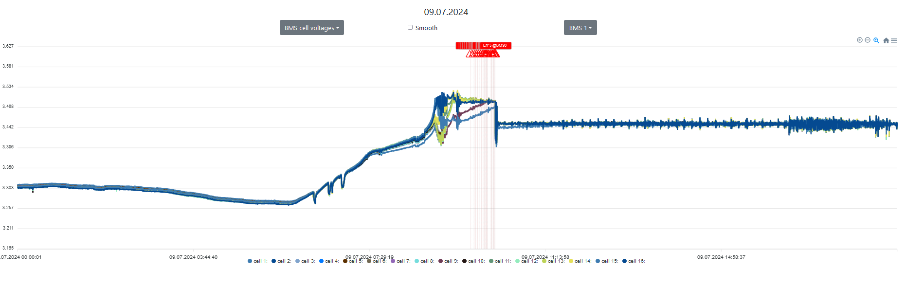

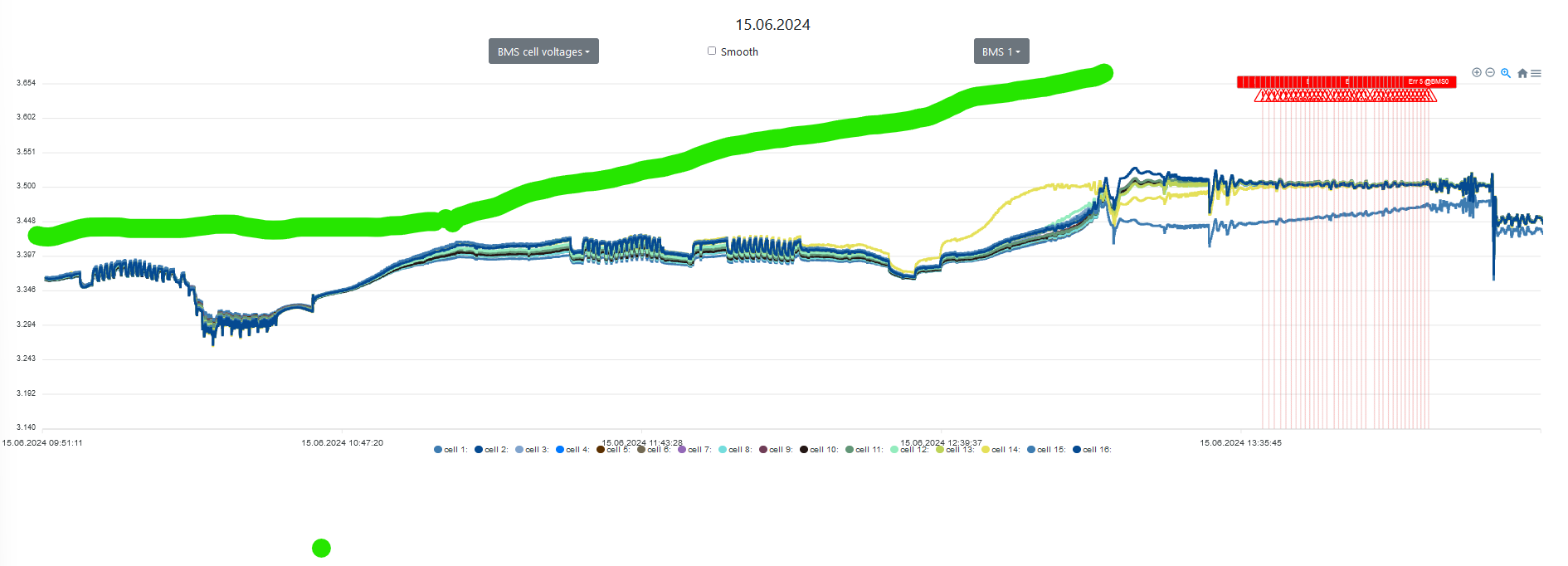

  2. Die erste Aufzeichnung ist von 15.06. In grün von mir Skizziert der Ladezustand von 60-100%. Der passt auch zu den anderen Charts grob. Ältere hab ich nicht.

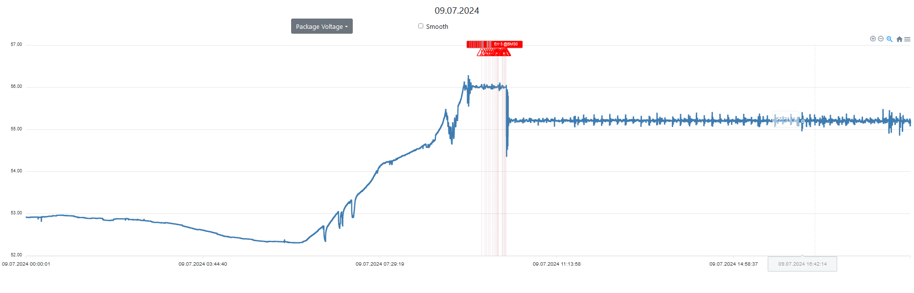

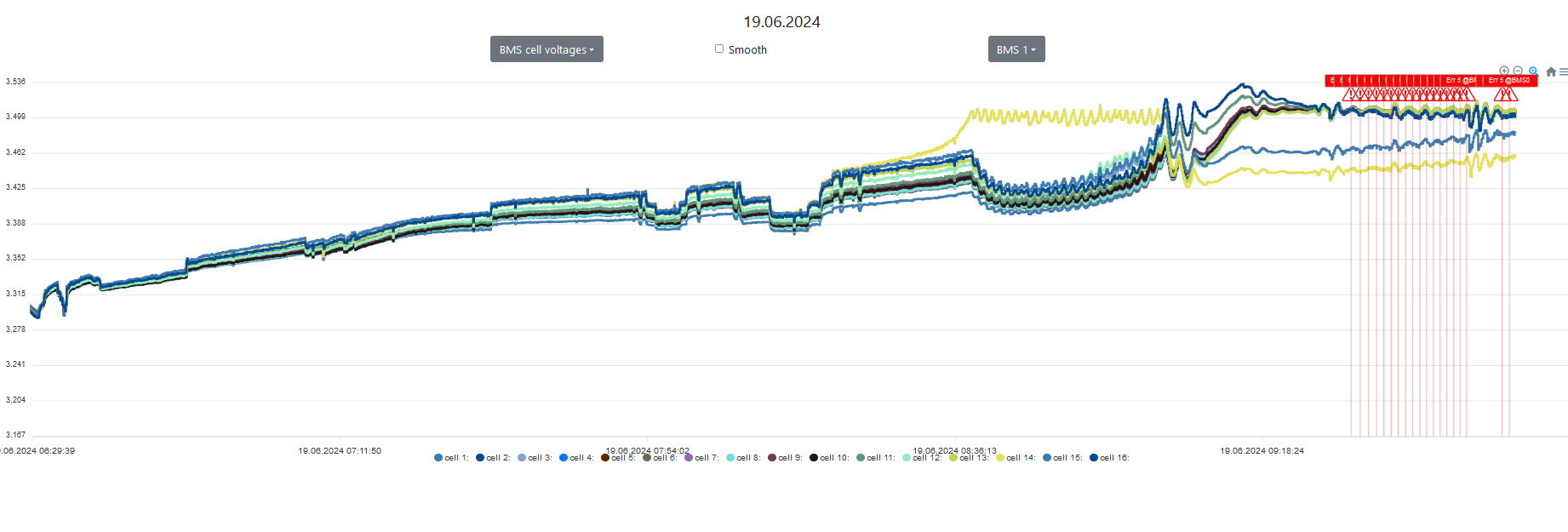

  1. Am 19.6 sah es dann so aus

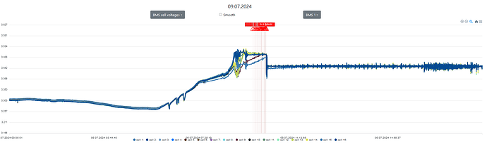

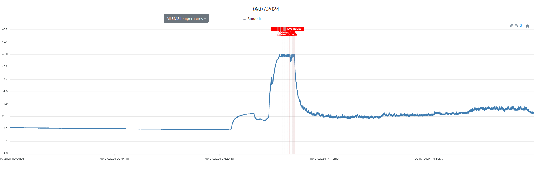

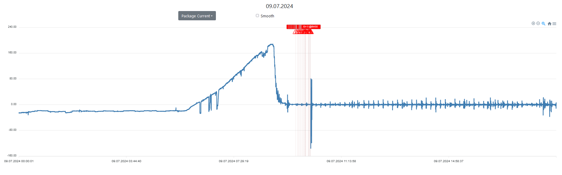

  1. Am 4.7 hab ich dann die Email bekommen. Eher von der Arbeit heim und gleich zum Speicher. Leider ist der Chart-Anfang sehr ungenau, weil ich die Logzeiten verringert hatte. Man erkennt aber schon, dass nicht nur Zelle 14 Probleme macht, sondern Zelle 11/15/16 oben mitreiten.
  1. Daraufhin hab ich mit Stromsparer Kontakt aufgenommen und der meinte check die Verbinder. So gut wie alle Schrauben waren nur noch mit 2-3Nm angezogen. Es handelt sich dabei um die original Nkon Verbinder und Schrauben und Wago Paste. Die hab ich mit 6Nm und nem guten Drehmomentschlüssel angezogen. Ein paar Tage später hab ich das nochmal mit 6Nm nachgeprüft... ja, ich weiß dass dann mehr rauskommt. Jedenfalls waren damals alle Top angezogen.
Für mich schaut´s so aus als wenns da ein paar Zellen erwischt hat. Optisch sieht man jedenfalls nix. Dann weiß ich ja was ich die nächste Zeit machen werde. Ich zerlreiß den Speicher und teste insbesondere die betroffenen Zellen nochmal durch.

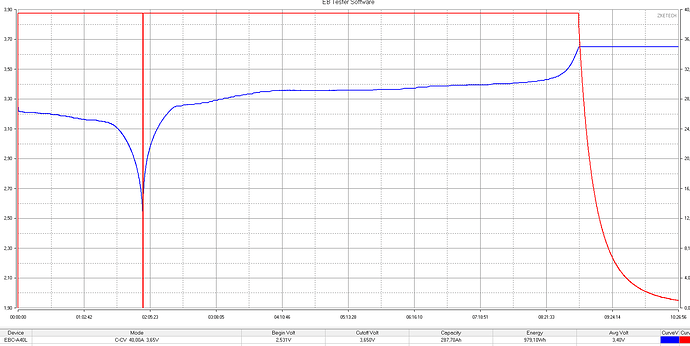

Dass sich der Innenwiderstand der Zellen ändert sieht man schön, wenn man eine einzelne Zelle mit dem zketech ebc-a40l lädt.
  1. Man gibt eine Konstantspannung von z.B. 3,6V vor.
  2. Bei einer nicht voll geladenen Zelle lädt das A40 erst mal mit 40A. Es fallen an der Zelle allerdings < 3,6V ab. Der Innenwiderstand ist noch niedrig.
  3. Mit steigenden Ladungszustand erhöht sich der Innenwiderstand bis 3,6V an der Zelle abfallen. Die Spannung würde ohne Begrenzung über 3,6V unendlich ansteigen. Daher begrenzt das A40 die Spannung auf 3,6V (Konstantspannungsladung). Mit sich erhöhendem Innenwiderstand und konstanter Spannung sinkt ab jetzt langsam der Strom, bis die Zelle komplett geladen ist.

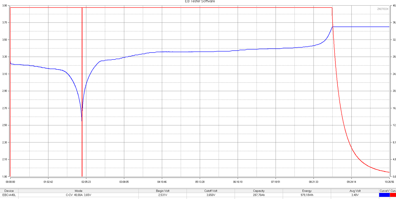

Lass uns mal logisch mit dem Spannungsteiler an die Sache ran gehen. Wenn Die Verbinder schlecht sind haben wir dort erhöhte Übergnagswiderstände. An diesen Übergangswiderständen flällt Leistung ab (Wärme). Diese Leistung wird also nicht in die Zellen gebracht sondern ist verloren. Allerdings teilen sich die 56V auf die Summe der Widerstände auf. Sofern der Innenwiderstand aller Zellen gleich ist, sollten sie alle die selben Spannungen bekommen. Allerdings bekommen sie geringere Spannungen ab, da ein Teil an den hohen Übergangswiderständen der schlechten Verbinder abfällt. Demnach dürfte es wirklich so sein, dass schlechte Verbinder keinen Einfluss auf die Ladungsverteilung haben. Allerdings bin ich mir da immer noch nicht wirklich sicher.
