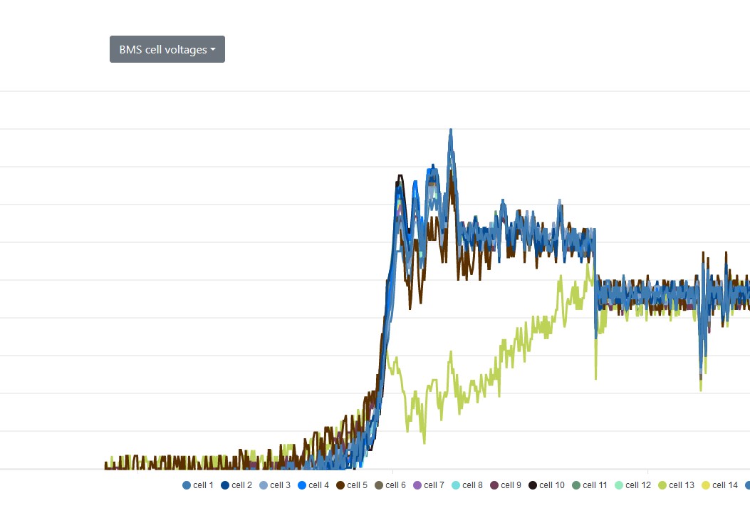

Die Unterschiedlich Kapazität ist nicht das Problem.
Wenn du 50AH aus einer Zelle entnimmst, dann musst du nur 50AH wieder laden egal wie groß die Zelle ist.
Wenn aber eine Zelle eine höhere Selbstentladung hat wird die langsamer voll und die anderen gehen oben raus.
Ich hatte selbst eine Zelle mit einem höheren Spannungsabfall, innerhalb 2-3 Stunden viel die Zelle von 3,65V auf 3,37V während die anderen Zellen kaum einen Abfall hatten.
Die Zelle war von der Kapazität nicht auffällig, sie lag im Mittelfeld.
Aber jeden Tag hat der Balancer mit der Zelle Arbeit.

Immer denkst du, dass die kleinste Kapazität zuerst voll wird. Das ist falsch.
Zuerst voll wird die Zelle mit dem aktuell grössten SOC.
Der Balancerstrom sorgt aber in einem gewissen Bereich dafür, dieser Zelle Energie zu entziehen und damit den anderen Zellen Zeit zu geben noch mehr Energie aufzunehmen.
Das ist genau die falsche Betrachtungsweise, ausser sie ist langfristig gemeint.
Der Balancer soll schon dann eingreifen, wenn der Unterschied der Zellen im Vollen Zustand über zb 50 mV geht, und der vollsten Zelle Energie entziehen, ganz von Beginn an, wenn Sichtbar wird , dass die Zelle eine Spur "voller" ist als die anderen, In jedem Zyklus.
Es soll garnicht erst soweit kommen, dass die Drift so gross wird, dass eine Zelle alleine "davonrennt".
Dabei kann der Akku, jedesmal, immer Bis zur maximalen Pack Spannung geladen werden, weil die eine Zelle noch immer nicht die obere Zellspannung überschreitet. Damit läuft die Ladung durch, der Balancer kann lange arbeiten, das BMS muss nicht stoppen.
So läuft das. So soll das laufen.

Ich bin immer wieder überrascht über das Ausmaß deiner Unkenntnis.
Bei Selbstentladung an die verlorenen Wattstunden, als Hauptproblem zu denken ist wirklich kreativ.
Selbstentladung, genauer die Unterschiede der Selbstentladung der Zellen, ist der Hauptgrund für Notwendigkeit für Balancerarbeit.
