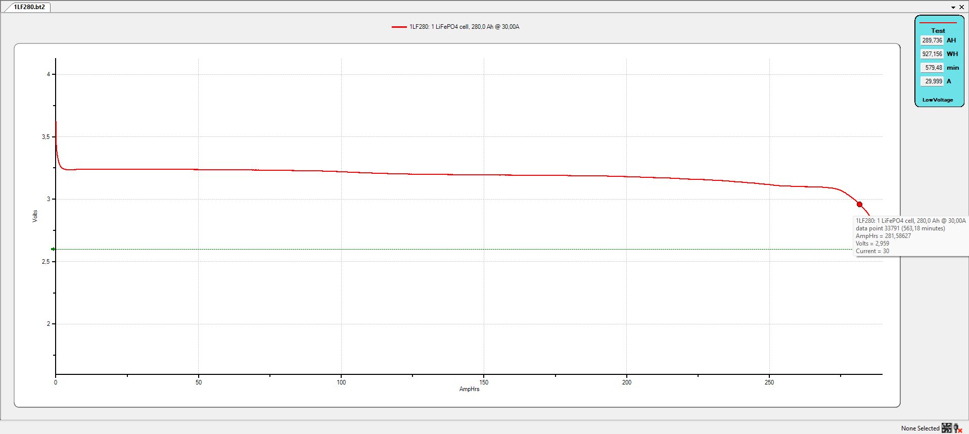

Dann mal die Frage, was hatte die Zelle denn von 3,65V bis 2,5V? Damit wir auch von der selben Ausgangslage sprechen...
Steht doch oben rechts im blauen Feld. 289,7Ah
OK, meine hatte bei Test nach Lieferung 270Ah, das macht einen Unterschied... du hast sicher originale EVE Zellen... deine Kurve schaut auch etwas gerader aus..

Wenn ich mir meine Entladekurve so ansehe, ist die nicht so schön gerade wie bei dir...
https://i.imgur.com/dsjh1Lw.png
