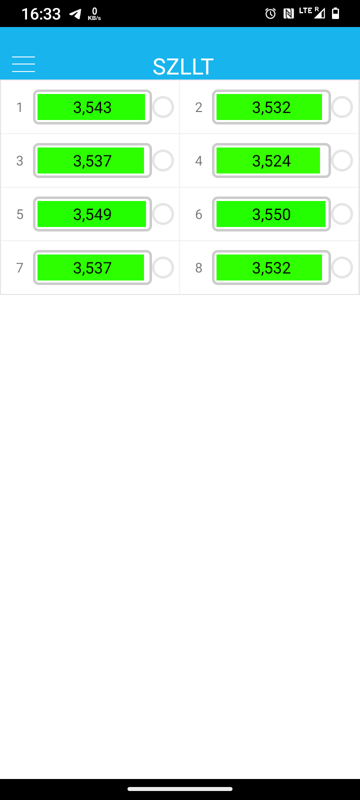

Alle Zellen sind gleichzeitig voll. Alle Zellen haben 3,55 Volt, als Beispiel. Das ist gleichzeitig voll. Dein Beispiel, einer hat 264 Ah die anddren 280 Ah
Jetztentnimmst du 264 Ah. Die schlechte Zelle ist leer. Ei dieser Gesamtspannung muss die Last abschalten, spätestens (nicht das BMS !!!).der schlechten Zelle fehlen 264 Ah, um voll zu sein. Die anderen haben noch Ladung drin, ihnen fehlen auch 264 Ah um voll zu sein. Also lade 264 Ah, und alle Zellen werden gleichzeitig voll. SO läuft das.dss.
Der Lader muss seinen max 80 A Bei dieser maximalspannung reduzieren, so muss das eingestellt sein. Bis auf Null, voll ist der Akku, alle Zellen gleichzeitig.
Der Balancer greift jedesmal ein, sobald er kleine Differenzen sieht, in jedem zyklus, wenn der Akku voll wird,eine Zelle z.B. 20 mV höher läuft als die anderen.
Und wenn er dazu Zeit genug hat, die kleinen Differenzen abzubauen, kommt es nicht zu grossen.

Das ist übrigens ein top balancierter Akku, da rennt keine Zelle weg. Und der Balancer ist seit 2 Monaten sogar ausgeschaltet.
Soviel zu notwendig hohen Balancerleistungen.
Die schlechte Zelle ist die Nummer 4, der fehlen 5 % Kapazität.
