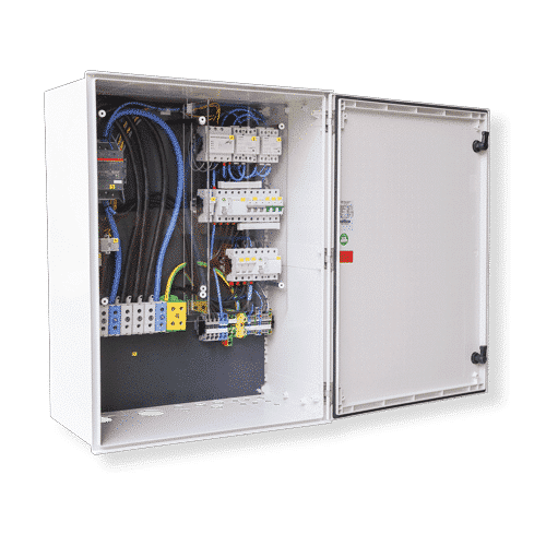

da habe ich die eierlegende wollmilchsau für dich
du brauchst 3x sunny island 6.0 und die umschaltbox von enwitec
deine wr kannst du weiternutzen
die si und die box lässt du vom elektriker anhand dieses schaltplans installieren
36773=6588-SMA-3-phasiges-Ersatzstromsystem.pdf|attachment (338 KB)
den akku machst du dann selbst
bestell die lifepo lf280k zellen direkt bei EVE in china bei alibaba 52stück ca 45kwh (3x16 + 4 auf reserve)
dann noch 3 x Seplos bms 200a bei alibaba bei seplos direkt
die umschaltbox gibts hier
https://enwitec.eu/?post_type=netzumschaltbox&p=2169
mehr zum sunny island und seplos bms findest du in meiner signatur

du must halt den platz für die 3 si haben das sind schon heftige brocken die umschalt einrichtung ist auch nochmal so groß wie ein si
du zeigst dem die pdf mit dem schaltplan dann soll er das so umsetzen ohne widerrede sofern der platz ausreicht

1x Enwitec Umschaltbox
