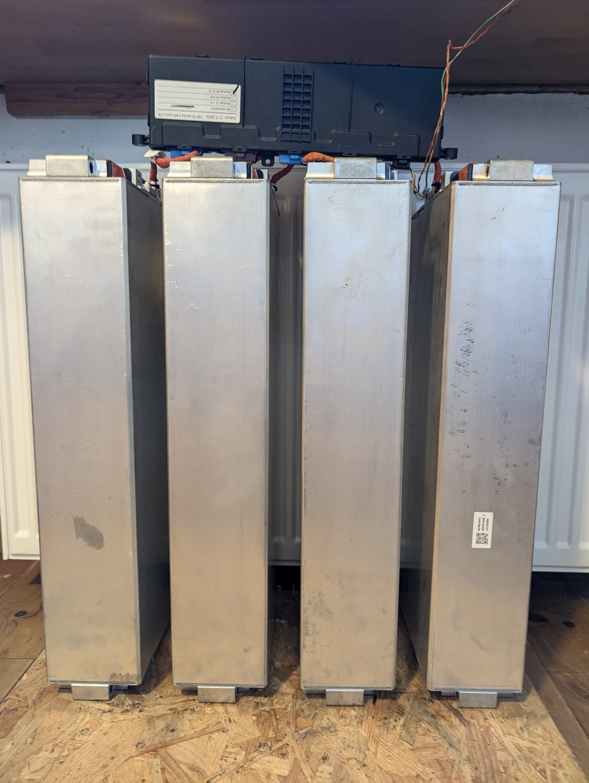

• 4x VW MEB Batteriemodul, LG Chem, 8S, 234 Ah, je 6,85 kWh
• 4x Celltab-Kabel 8S (vollständig)

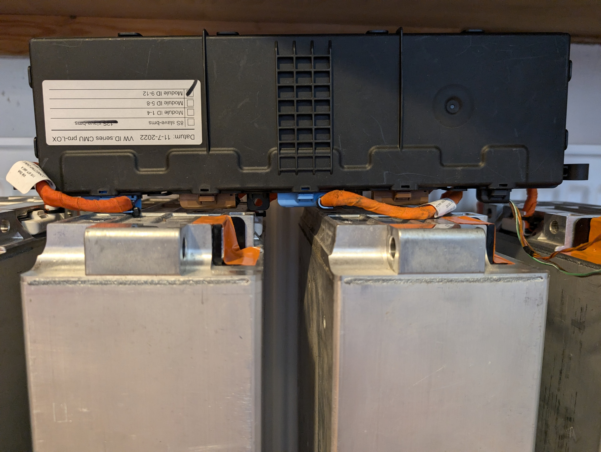

• 1x 4-Port OEM 8S CMU

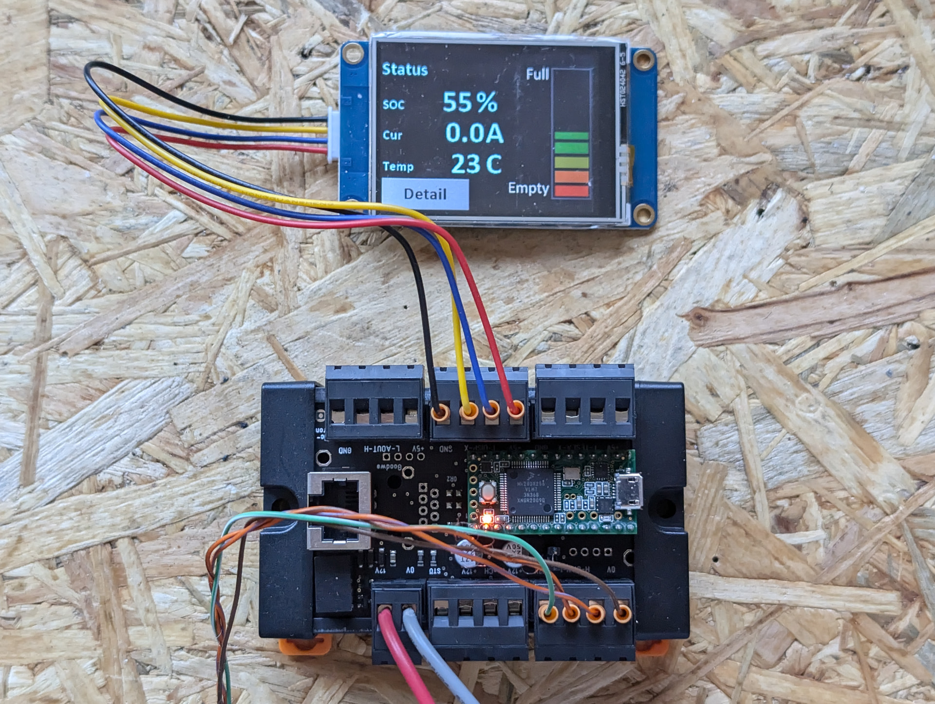

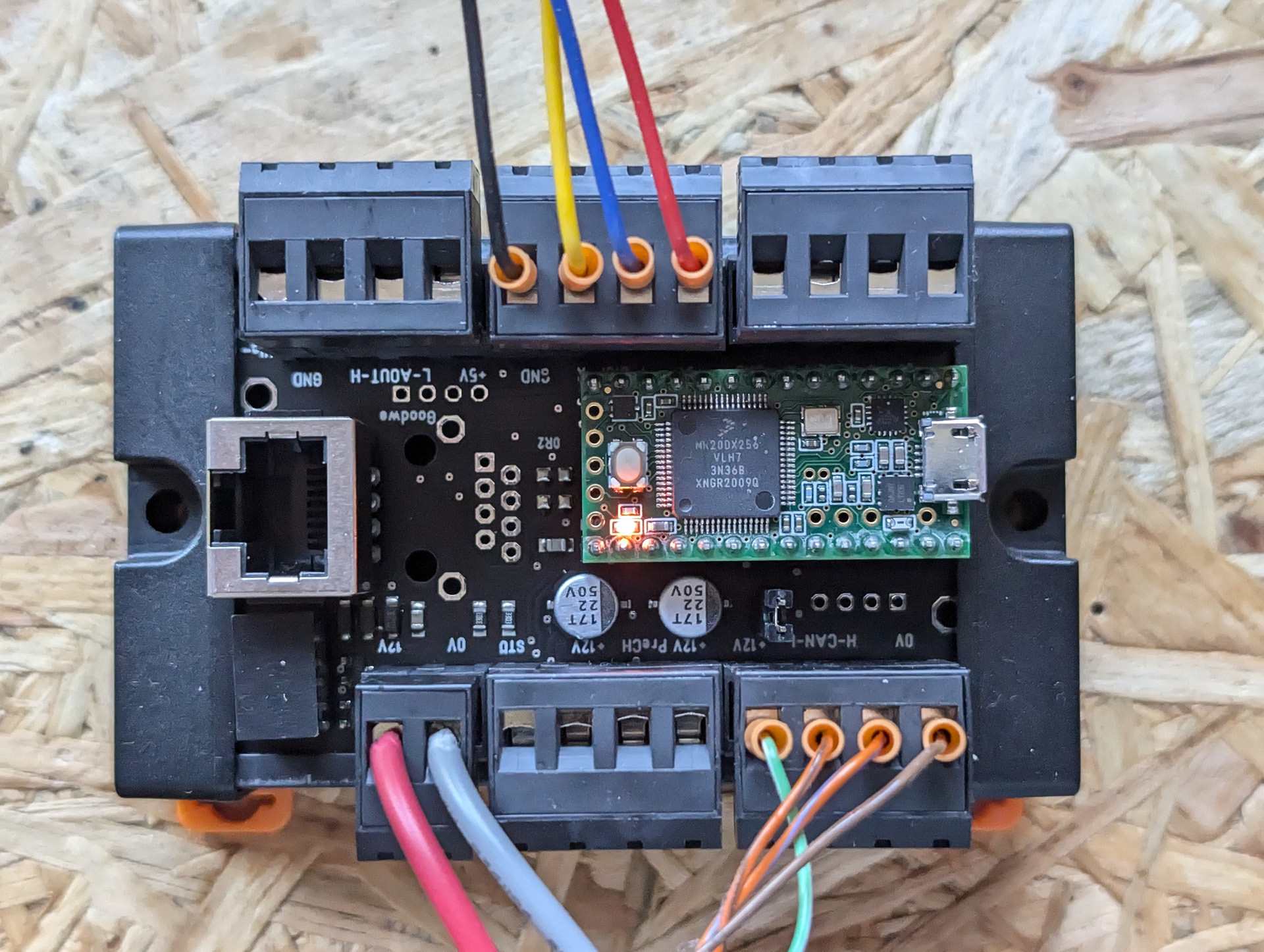

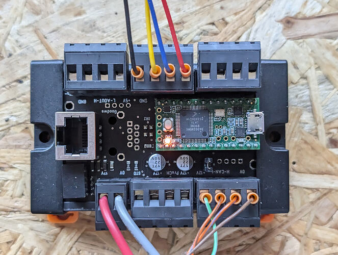

• 1x BLCKbms + Nextion TFT (pro-LOX), Firmware 220818, Handbuch dabei

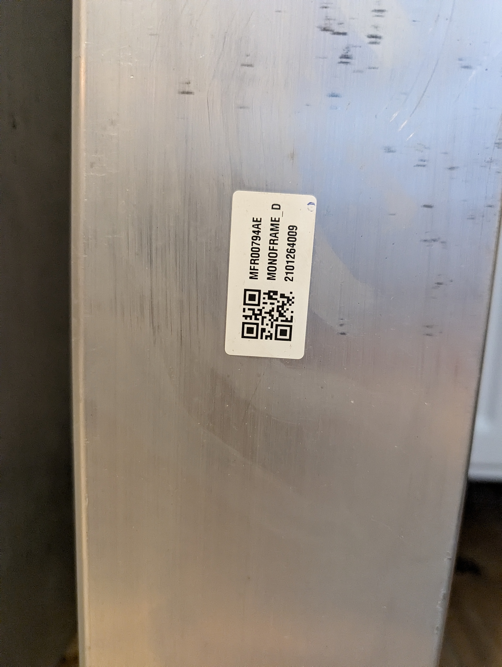

Pouch-Zellen NMC712 • 234 Ah / 6,85 kWh • 29,6 V nominal • 59 x 22,5 x 11 cm • ~30 kg • M6 • max. Entladestrom 1000 A (10 s)

• Durchgängig bei 3,67 V/Zelle (~54 % SoC) gelagert – dem für NMC optimalen Lagerstand, der die kalendarische Alterung minimiert
• Alle vier Module formiert und auf identischen Ladestand gebracht → direkt verschaltbar, kein Angleichen vor dem Parallelschalten nötig

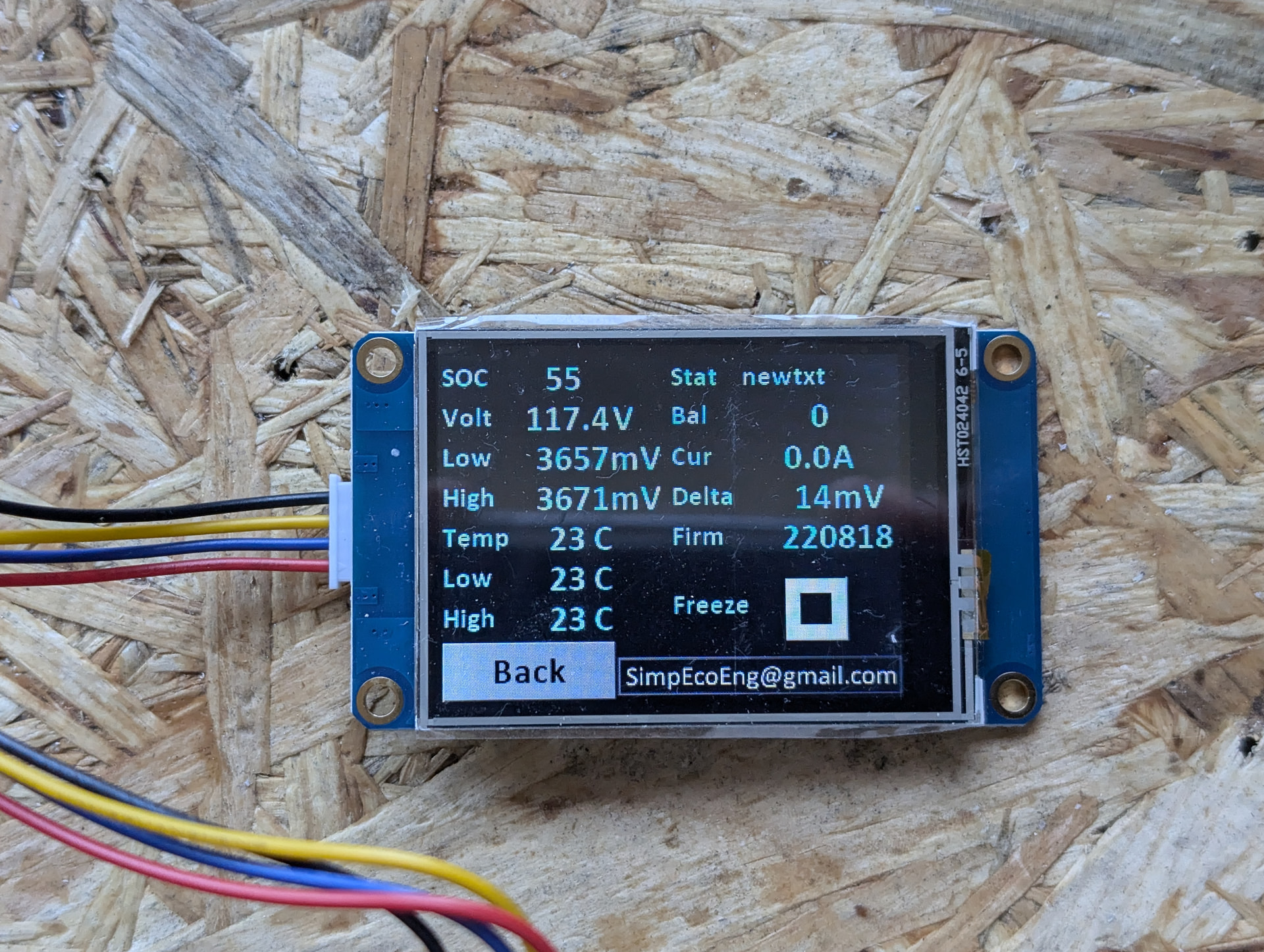

• Zellspannungsdifferenz über alle 32 Zellen: **14 mV**, ausgelesen über die originalen VW-CMUs – BMS-Kette aufgebaut, in Betrieb genommen und geprüft, Screenshot liegt bei
• Thermografisch unter Ladestrom geprüft, keine Auffälligkeiten
• Keine ausgelösten internen Sicherungen
