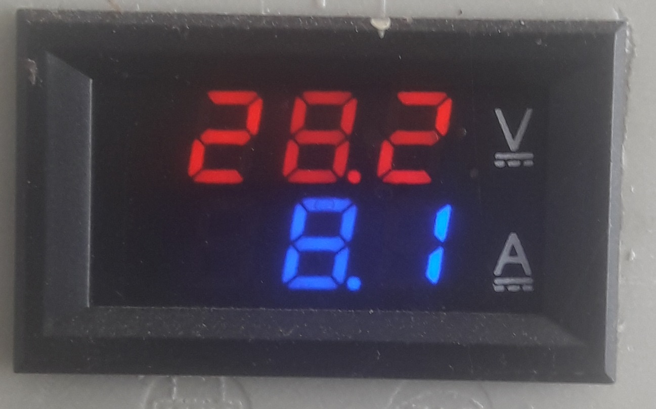

OK funktioniert. Akku und MPPT -5°C, Sonne. Früher hatte ich so ab 14 Uhr Akku laden + ca. 2-3A fürn Boiler + Verbrauch, die letzten Tage immer schon gegen 11 Uhr ca. 8A fürn Boiler + Verbrauch. :rocket:
