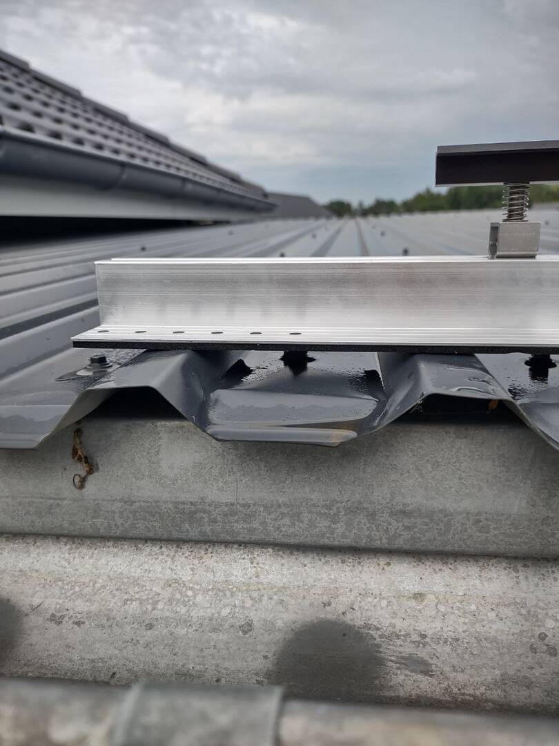

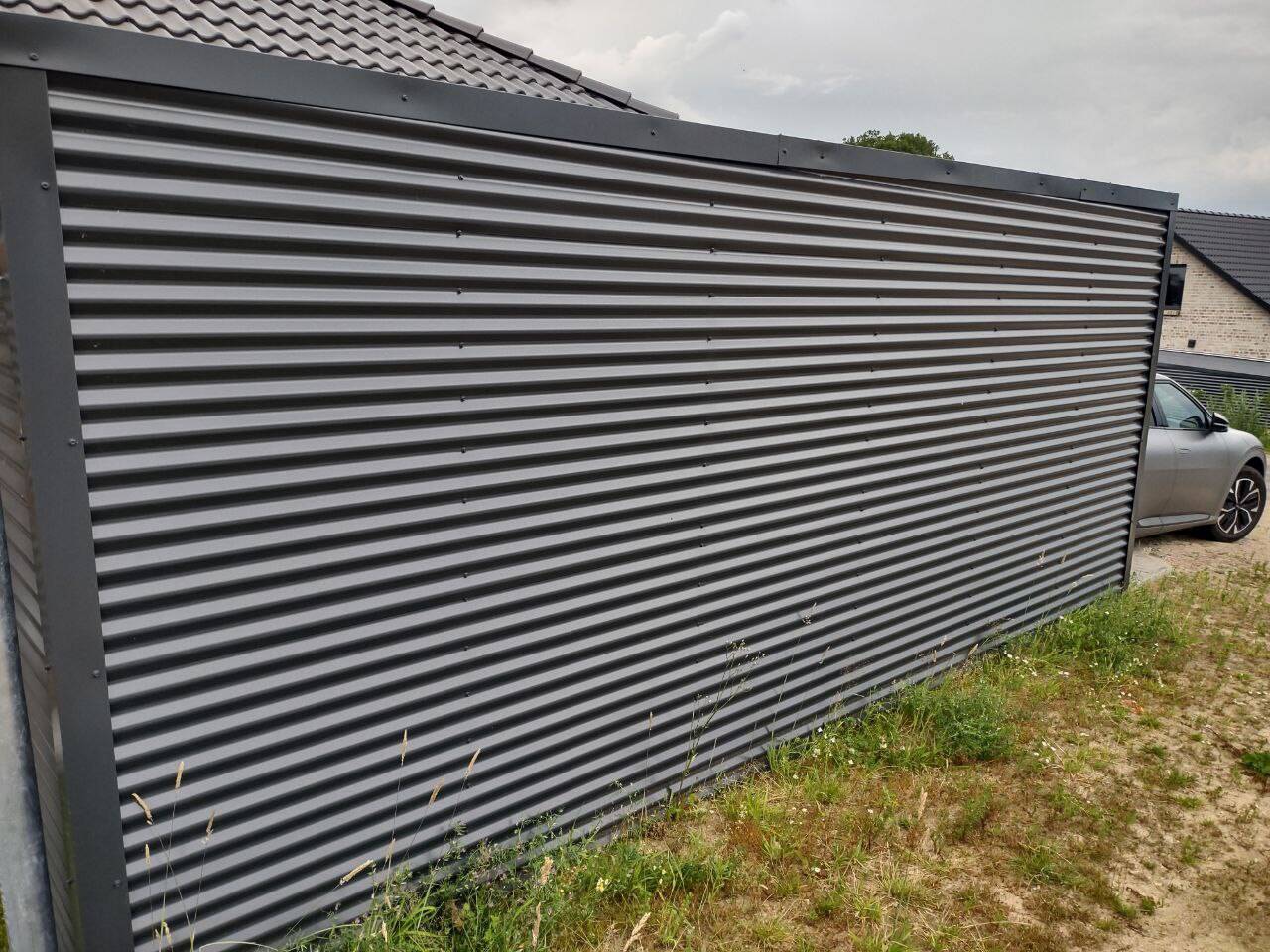

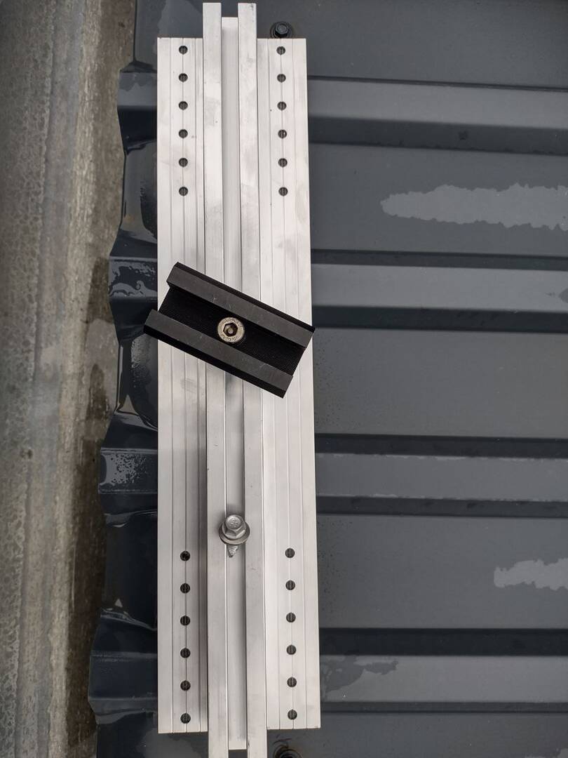

ich bin gerade bei der Planung meiner Dach und Carpot Montage. Beim Carpot bin ich mir aber jetzt gerade nicht sicher ob das so halten würde wie ich mir das ursprünglich Gedacht habe.
Das Carpot Dach (vielleicht 5° Neigung nach Osten) ist mit Trapetzblech belegt. Dafür hatte ich mir jetzt Kurzschienen (400x90x30mm) und die dazugehörigen Schrauben (6,3*25mm) gekauft.

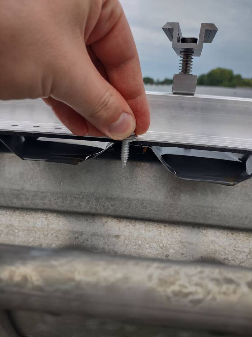

Jetzt habe ich die Schiene mal an das Dach gehalten und bin mir nicht sicher ob das überhaupt halten würde.
Das Dachblech selbst ist wohl nur etwa 1 vielleicht 2 mm Dick und durch die vorgebohrten Löcher bekomme ich nur insgesamt 4 Schrauben fest. Ich kann auch noch 4 weitere Schrauben außerhalb der vorgebohrten Löcher reinschrauben aber würde das halten wenn die Schrauben kaum "Futter" haben?

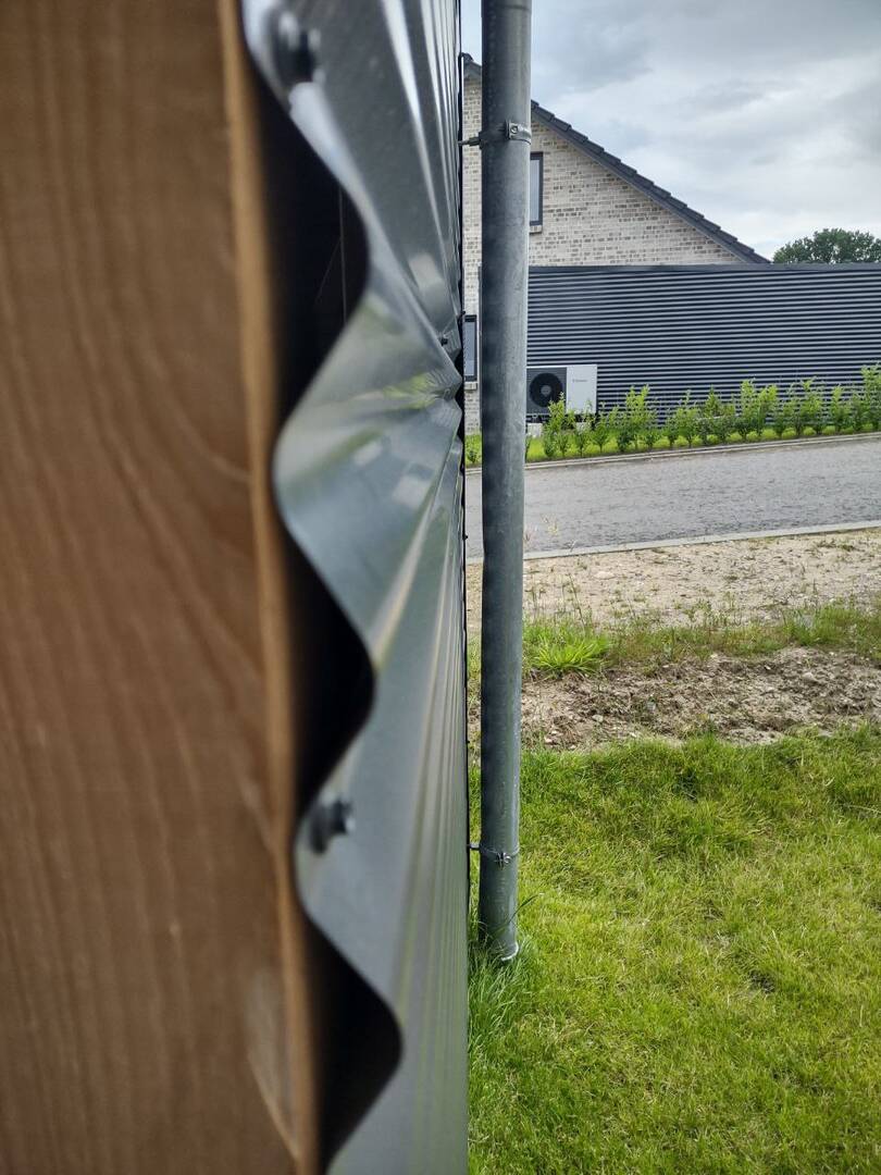

Welches Montagesystem kann ich denn jetzt für die Carpotwand nehmen? Wellblech auch ca 1-2 mm dick? Ursprünglich wollte ich dort auch die selben Kurzschienen wie fürs Dach nehmen, aber da bin ich mir gerade auch nicht mehr sicher wie gut das hält.

Die Schienen auf deinem Blachdach mit 4 Schrauben wird halten wenn du die Schrauben nicht mit dem Akkuschrauber überdrehst.
An den Wänden würde ich mit Stockschrauben und Schienen arbeiten.

Ob das Wellblech 1 oder 2mm Stärke hat macht schon einen enormen Unterschied in der Haltbarkeit. Ich denke 2mm ist sehr unwahrscheinlich, vermutlich eher 1 - 1,5mm max. Wenn die Schrauben richtig greifen wird das schon einiges aushalten, aber es hängt natürlich von der Windlast ab und wie windgeschützt die Ecke ist.
Ich denke, es macht Sinn auf beiden Seiten noch 1-2 zusätzliche Schrauben zu setzen.
Von der Dimensionierung ist die Anlage ja schon fast overkill für einen normalen Haushalt. EV und WP brauchen natürlich einiges und im Winter kann man nie genug haben, von daher, wenn der Platz reicht - alles gut. Und wenn man DIY macht, lohnt es sich auch. Warum großer Growatt und zusätzlich noch 3x MP 5000 ist mir jetzt nicht ganz klar - das wäre ja mehr Leistung als von PV je kommen kann? 30 + 15 kW WR gegen max. 30 kWp von PV? Die 30 kW werden wohl auch nur in 5% der Zeit überhaupt erreicht. Typischerweise dimensioniert man den WR 20-30% unter der max. Leistung der PV.
Distanzhülsen mit Dichtung und in der Sicke verschrauben. Oder halt Stockschrauben mit Dichtung.

Die Unterkonstruktion für dein Carport (und auch Dach/Fassade) darf, soweit ich das laienhaft sagen kann, nicht im Blech der Dachhaut verankert werden sondern muss durchgeschraubt in die Holz-/Metallkonstruktion des Carports werden.
Dein Dachprofil ist gefühlt von der sehr günstigen Sorte, da ist der Lack eher dicker wie das Blech. Ich glaube nicht, dass du die PV am Dachprofil dauerhaft fest bekommst.
nicht in die Sicke, sondern obendrauf, Neopren Dichtungsband, breitkrempige Schraube, Kasosseriescheibe unten mit selbstsichernder Mutter.

Okay werde das erstmal mit 4 Schrauben montieren und dann schau ich nochmal weiter vielleicht nutze ich aber doch insgesamt 8 Schrauben um doch sicher zu gehen. Wobei ich ja auf dem Dach keine große Windlast erwarten sollte {green}:pray:

Ja habe auch das Gefühl das die Konstruktion sehr "billig" ist. Also sollte ich doch besser so viele Schrauben wie es geht nutzen? Wobei ich ja bei der Ausrichtung (Flach ~5° Ost) nicht keine so große Windlast erwarten sollte (meiner Meinung nach, lasse mich gerne vom Gegenteil überzeugen)
